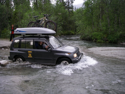

    установленные на крышу витары рейлинги я видел - мне не понравилось. дохлые.
    ну нету на витаре усилений под них.
    у меня сначала были дуги terzo опирающиеся на крышу. в одной из поездок слегка помял крышу.
    потом купил тулевские - они опираются в основном на резинку (которая идет поверх отбортовки).
    Это гораздо надежнее - и не съезжает и промять отбортовку сложнее. вообще туле это супер - у меня полгаража их продукции, доволен как слон.
    Вот собственно: все что сверху стоит - туле. В этой поездку все было тип-топ, при этом при нагрузке около 60-70 кг на крыше я ездил по убитым дорогам так как хотел ни в чем себе не отказывая. А кто меня знает - подтвердит что ездить я умею... :)))))
