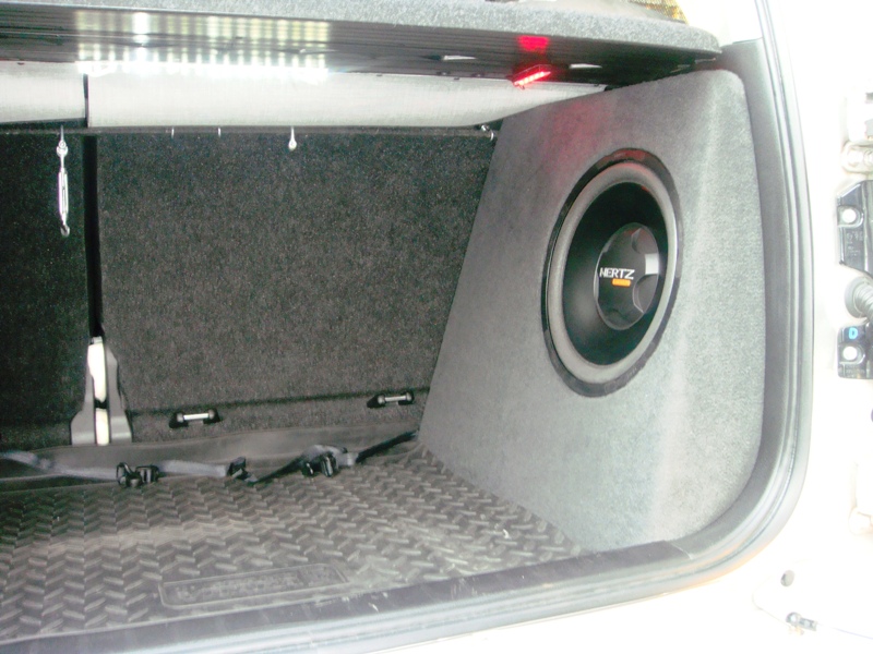

    Мои пять копеек: Hertz ESK 165s, Hertz ECX 165.4. Саб- Hertz ES-300.3 D, усилитель SPL FX-4-1600 D

    Сеточки на динамике не хватает, а в общем супер!:thumbsup:

    Да я в курсе,но родная чё то как то не очень понравилась.....так что пока в поиске.
