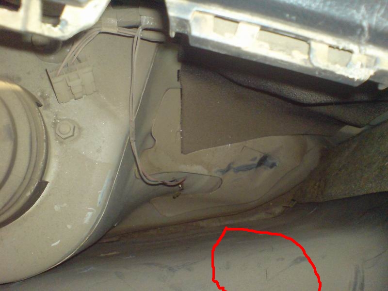

Вот фотка с моей баленки '01
В стандартное крепление установили блин размером 6". Куда крепится сам кронштейн не видать, позже попробую ещё раз сфоткать кронштейн.
Вот дополнительные фотки.

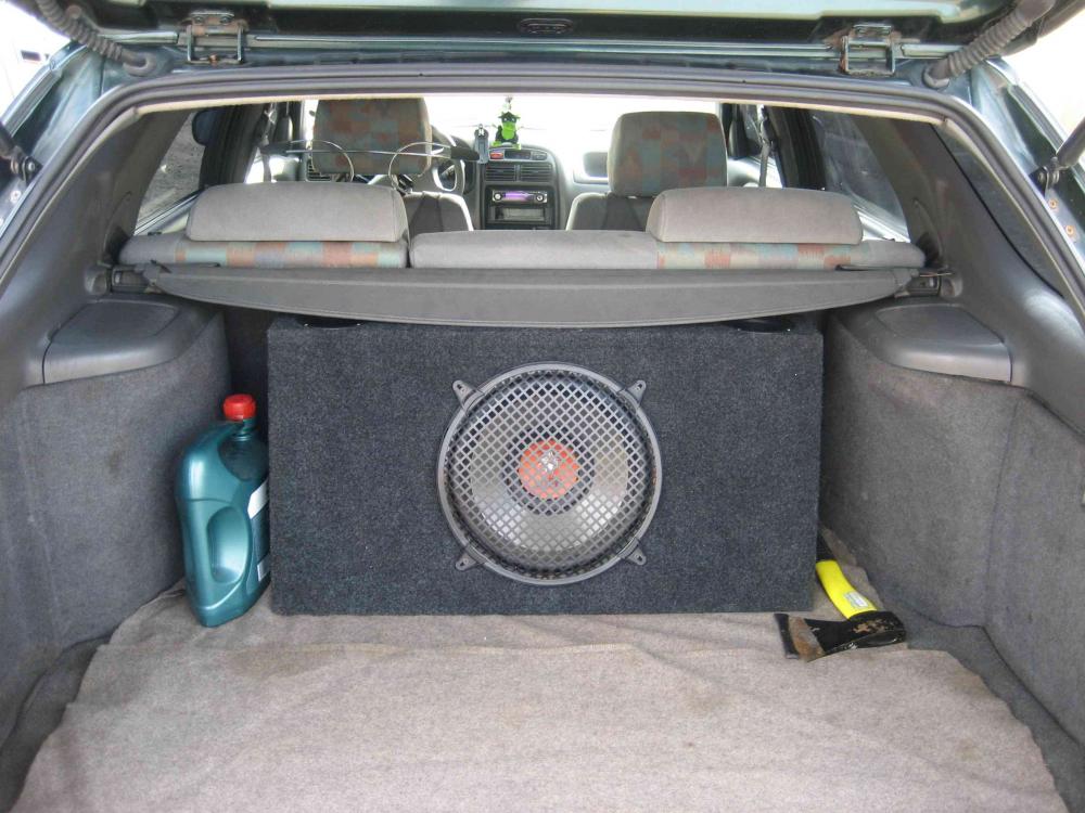

в штатных местах стоят 16 динамики + саб))) выглядит вот так:
а топорик от звука из саба по салону не прыгает :hilarious: опасная штука, однако...

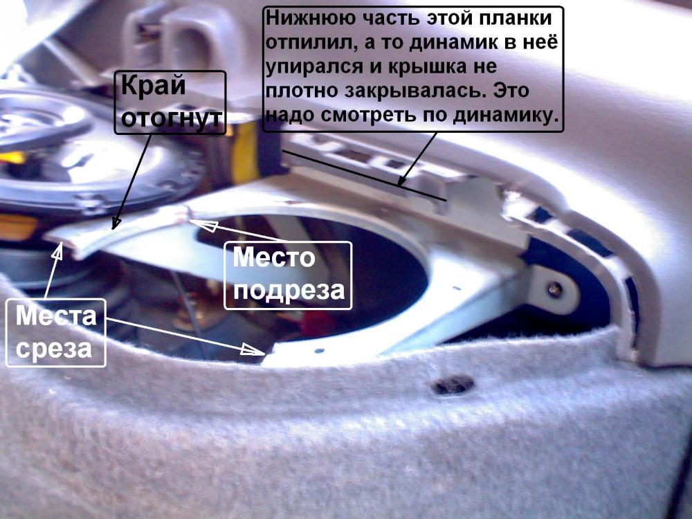

Мне от предыдущего владельца досталась машина с аудио подготовкой, по кругу стоят динамики 6,5" (16,5см) сзади кронштейн порезан, если хочешь могу фотки подбросить чтоб примерно знать где и как резать.
фото в студию!:thumbsup:
заранее спасибо! а то я уже пытался че то сгородить какой то бред получался!

Лови...
Правда здесь тоже колхоз получается, но норм.

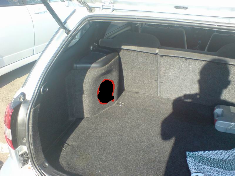

кому интересно, можно сделать такие подиумы под заднюю акустику
