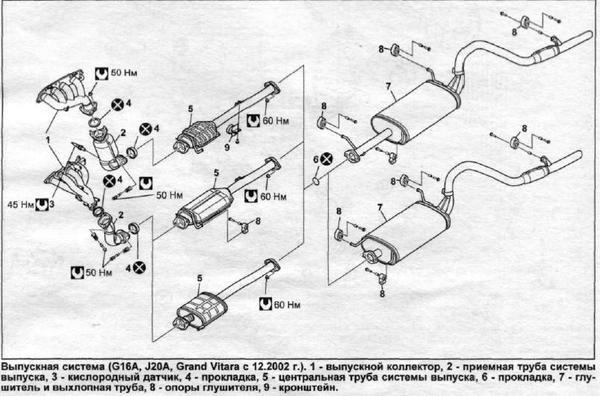

Похоже, у СГВ общая болезнь - трещина на гофре приемной трубы под кожухом. Столкнулся с этим.
под какой цифрой эта гофра? чет у меня нет ее- одни трубы

У меня так. №8, приемная труба системы выпуска. На ней гофра укрытая кожухом (на схеме, кожух почему то не подписан). Вот там и рычало. На сервисах, как оказалось не все знают об этом, и начинают рассказывать басни о накрывшихся катализаторах и разводят людей на деньги.
