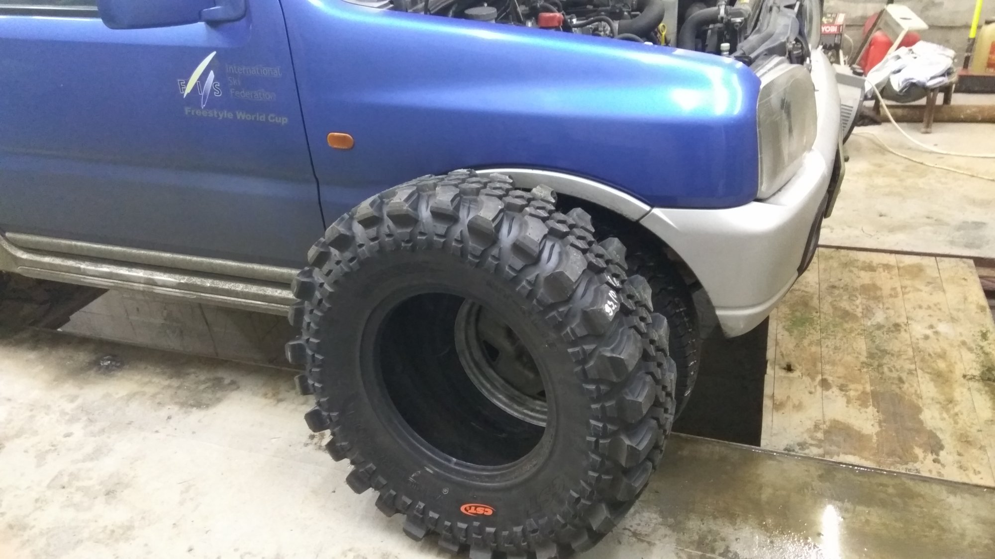

Всем привет. Купил полторы недели назад джимни (2000 г.в., 0,66 двигатель, автомат, полный сток без наворотов). Купил уже раздатку от самурая (ПЧ 1.7/3) и колеса CST CL-18 33x10.5xD16. Вот теперь встал вопрос выбора дисков. Померил вес одного колеса (резина) - 21,8 кг. Думаю есть ли смысл брать дорогое литье или обойтись штамповкой. В принципе, как мне кажется, с такой раздаткой штатный мотор должен тянуть. Интересно мнение других по поводу веса колеса, есть ли смысл втрое переплачивать за диски.
dimoktmb
30 Август 2011
520
220
Тамбов
На таких колесах с мотором 0.66 он все равно больше 90 не поедет, даже в горку. А уж про динамику вообще забыть придется. Какой смысл выкраивать лишний килограмм за кучу денег, если не видно разницы? Назначение таких колес - грязища, там вес диска не важен.

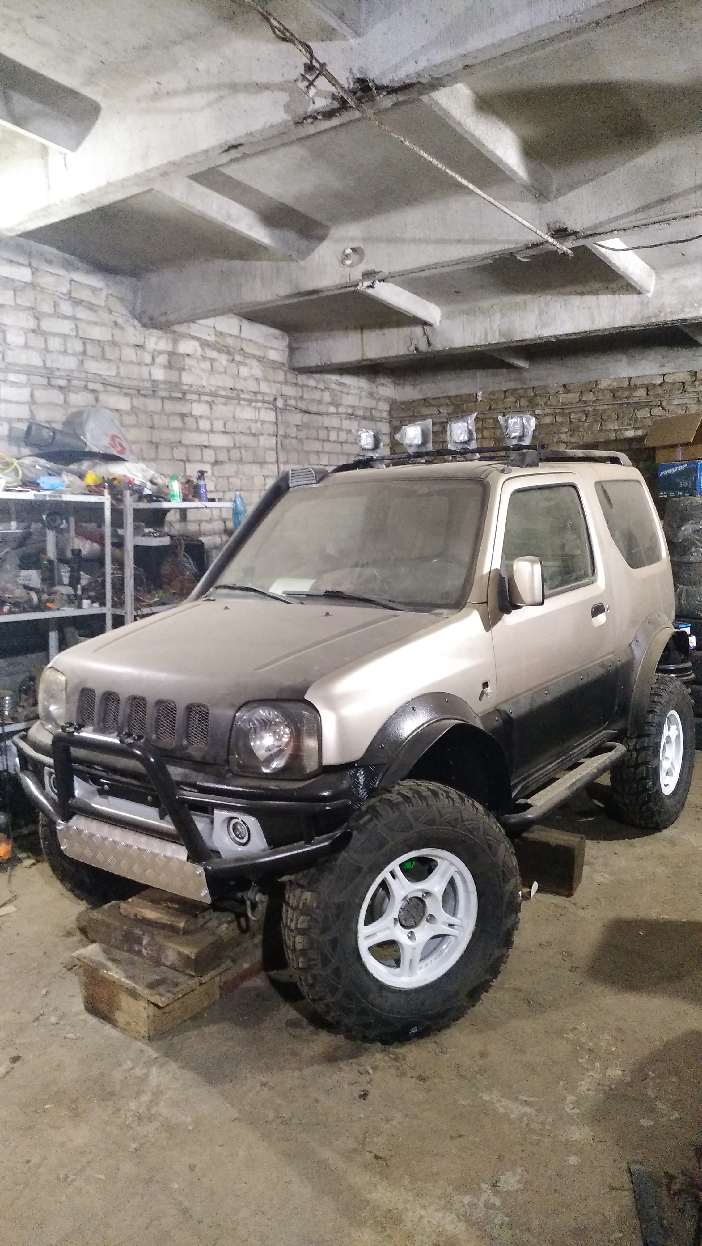

Хорошие колёса, еще бы ширину 9,5...
Ставь на штамповки, они по весу 8,7кг, литые 7,4кг.
А я думал что сильвера 33/9,5/16 тяжелые, а они всего 19,7кг.
bobka4081
9 Январь 2017
г.Находка, Приморский край
Jimny 0.6 2000г
Поставил на штамповки 8x16. Вес колеса получился 32-33кг. Машина на автомате, 2000 г.в. ГП 5,3, раздатка 1,7/3. Мотор 0,6. Едет, но тяжело. Но ездить можно. Ставили эти колеса на Джимни с МКПП. На коробе конечно едет лучше.
Sergo.ru
MasterJimny
19 Май 2006
731
230
Я имел ввиду штатные штамповки JB23, 5.5JJ16 ET22[DOUBLEPOST=1493101609,1493101229][/DOUBLEPOST]Далее только свап мотора на M13,15,18, так как в трансмиссии больше занижать нечего.
А лучше найти тапки полегче и поуже. Эти хороши на УАЗах, для джимника, если только по болотам лазить.
JB23 на автомате до 2005 года вообще едет не очень, даже в стоке.
