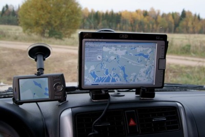

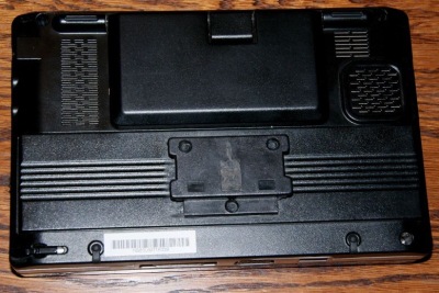

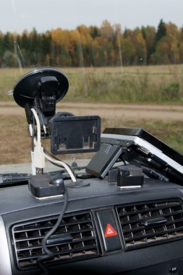

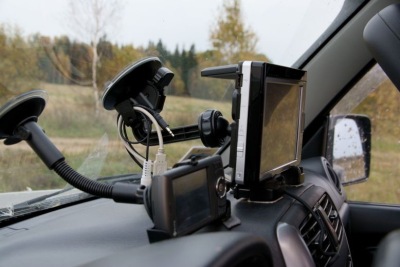

К сожалению при этом перекрываются воздуховоды и органы управления климатом, аварийка и т.д. Так же при таком наклоне будет бликовать экран на солнце, нужно вертикальнее ставить, а лучше с небольшим обратным уклоном. К тому же у новых(после 2006года) машин форма торпедо несколько другая и данное крепление не годится совсем. Я у себя поступил несколько по другому. Купил держалку универсальную за 400руб, разобрал ту часть что снимается, оставив только крепежную площадку. И вот эту площадку на холодную сварку приклеил к аккумулятору компа. В месте где комп опирается на торпедо приклеил на двухсторонний скотч опоры, слеланные из оставшихся частей крепления. Получилось довольно надежно и удобно. При этом обзор мне практически не перекрывает, закрыт кусочек капота справа. Ездил так и в дальняк по трассе и по городу, и в лесу. Дополнительно вырезад дырку в торпедо сверху и завел туда все провода(питание, звук, usb, tv-антенна). Получилось быстросъемно и достаточно аккуратно, в смысле не видно паутины проводов...;) Как-нибудь зафотаю и выложу.
P.S. Комп у меня Rover UMPC A700GQ, экран - 7" ( http://www.pdachoice.ru/site/articles/section5/article1939/ )

Ответ: Альтернативное крепление планшетки (на соплях)
Отвечу по-порядку...:)
1. Все не так громоздко как выглядит на фотке. Реальный обзор не перекрывается, при моем росте и посадке перекрыт лишь угол капота. Плазму вот действительно некуда...:))) Но если присмотреться там у меня куча проводов еще болтается на держалке...Т.е. он еще и функцию mp3/видеоплеера выполняет(звуковой выход на трансмитер и портативный DVD через USB лежит у подлокотника), телевизора(активная антена и USB TV-tuner) , ну и GPS встроенный(есть дополнительно внешняя антена, но пользую редко).
2. Опоры на торпедо пришлось доделывать позже, т.к. комп - слайдер и при тряске иногда раскрывался. Второй "комп" - коммуникатор, обычно езжу только с ним, ну и телефон всегда нужен...:) Два сразу - разные программы навигации запущены или пишу трэки для контроля(карты рисую).
3. UMPC Rover A700GQ. Очень интересный вариант при стоимости 20 т.р. для довольно широкого круга задач.(тач-скрин)
