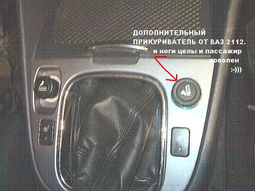

Снимаем консоль.
Выкидываем пепельницу и вставляем тройник дополнительного прикуривателя.
Устанавливаем предохранитель.(для удобства, поставил еще и выключатель) Всю конструкцию приклеиваем поксиполом по периметру отверстия.
Провода проводим до блока предохранителей. (+) к проводу штатного прикуривателя, (-) соответственно на корпус.
Индикатор на тройнике сигнализирует о наличии напряжения.

еще можно так

Лексей
Так у меня панель другая. По плану, подогрев сидений. И если устанавливать прикуриватели, то некуда будет кнопки подогрева вмонтировать. Хочу поставить "Емелю УК2" . А сбоку панели, врезать кнопки нет желания.
