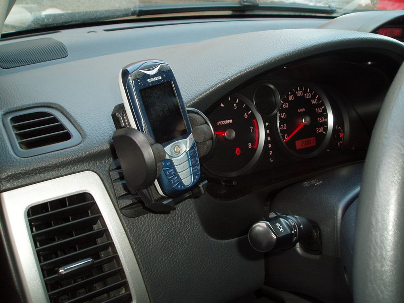

Вот самое интересное расположение телефона. Очень у добно и не мешает.)))) http://fotki.yandex.ru/users/centtt/view/110188/ И не падает!!!

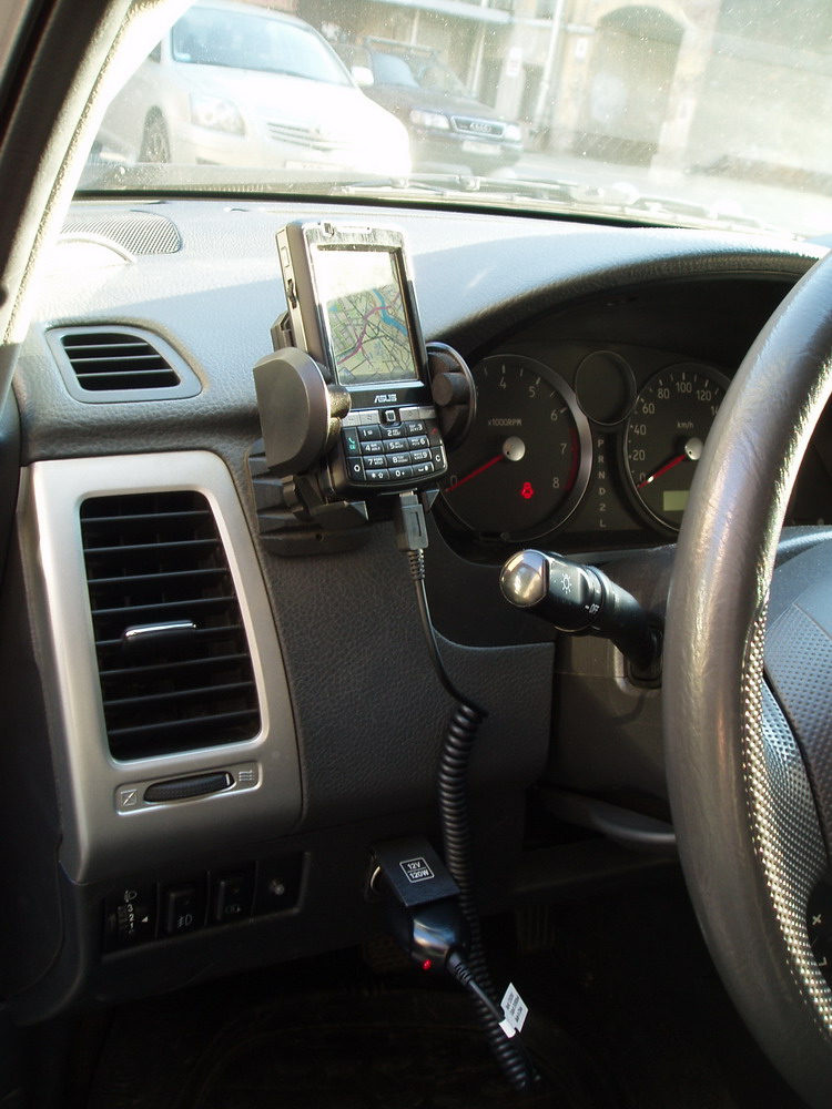

Прекрасно все же он тут вписался, плюс я добавил внизу ему гнездо прикуривателя. Теперь и коммуникатор с навигатором отлично тут "сидит" (один минус все же есть: у кого длинные негнущиеся ноги, то при посадке-высадке может коленкой сломать блок питания телефона).

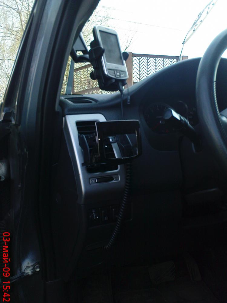

У меня КПК висит на подставке, которая на присоске установлена на маленьком стекле слева. Вот только провод питалова тянется от штатной розетки между сиденьями.

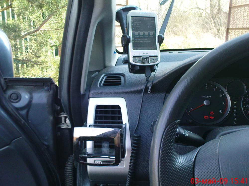

По поводу вывода розетки для подключения КПК.
Я поступил чуть по другому. Влезать в штатную систему не хотелось. Купил удлинитель - волею судеб был сразу на две розетки. Папу вставил в маму (розетку) возле ручника. Один провод засунул под центральный тоннель и дальше под торпеду. Снял обшивку под рулем. Снимается просто, главное не торопиться и без чрезмерных усилий. За облицовкой идет металлическая рейка в качестве усилителя торпедо. К ней прикрутил изолентой маму - другой конец удлинителя. Туда вставил зарядное устройство от КПК и шнурок протянул через дырочку в крышке предохранителей на волю, и дальше к креплению подставки КПК. В неприсоединенном состоянии конец шнурка для КПК вставлен в решетку обдува. Можно шнурок свернуть и спрятать за крышечкой блока предохранителей - ТОЛЬКО сначала вытащить удлинитель из розетки на ц.тоннеле - может коротнуть.
Второй конец удлинителя свернул и положил в емкость на ц. тоннеле.
Да, там еще фишка на фотке - держатель для бутылочки с водой. Очень удобно, бутылка из теплого состояния переходит в холодное минут за 15...20 путем обдува из дефлектора. Опытным путем была подобрана емкость из "Шишкина леса" прямоугольной формы 400 мл. Туда можно и мобилу класть - только по кочкам она мотыляется.
И еще... но я не курю - вредно ;)

Ответ: Где установить мобильник? Варианты...
Интересное решение!:thumbsup:
А что за штуковина к воздуховоду прикреплена? Подстаканник какой-то?

Подстаканник, точнее подбутылочник:D
Крепится на решетку воздуховода, на зиму снимаю. Хотя когда горло болит, наверное можно молоко теплое пить:hilarious:

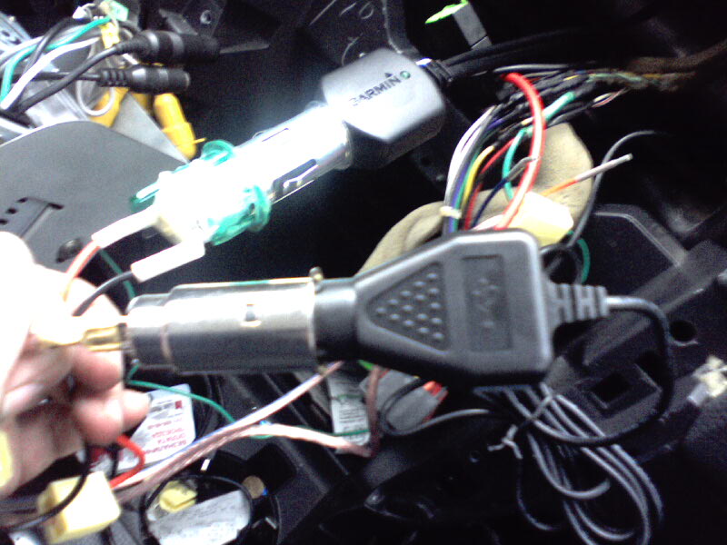

И так, имеется навигатор и видео-регистратор, оба прибора включаются через вилку-прикуривателя. Куча проводов всегда мешается, открытый прикуриватель тоже. Покупать разветвитель разетки как то страшно, везде китай, у друга так чуть машина не сгорела. Появилась у меня задумка, завезти оба провода под торпедо, проложить туда 2 розетки, закрепить их внутри и включить в них навигатор и регистратор.
Навигатор у меня расположен над часами. Провод от навигатора я планирую спустить за корпусом часов, выризав небольшой желобок на задней части козырька.
Регистратор стоит сверху стекла, чуть правее зеркала. Провод хочу вывести через обшивку крыши, потом через правую стойку под торпедо и вывести в район "за магнитолой"
В качестве розетки я взял опелевскую 17 44 078. Она дешевле ВАЗовского прикуривателя и необременена лишним хламом типа лампочки и самого прикуривателя, да и качество сборки лучше. К стати, кто хочет провести розеику в багажник или дополнительную на торпедо, у опеля есть 3 вида колец под их розетку для выведения и закрепления на панелях(см. на схеме через экзист по коду розетки). Так же купил в авто49 корпус-держатель предохранителя под ВАЗовский предохранитель с ногами.
Пока весь проект только в мыслях и запчасти. По ходу работы посараюсь делать фотки. Потом выложу небольшой отчет. Если у кого есть советы и коментарии, буду очень рад.

Я себе вывел розетку слева возле кнопок подогрева зеркал и ПТФ - для мобилы-нафигатора, а регистратор повесил на стекле справа от зеркала, и проводку провел как ты и планируешь: потолок, правая стойка - торпедо. Над бардачком под торпедо прикрепил розетку (Лиановскую) к балке-усилителю торпедо, в нее и воткнул навигатор.
Вот фото доп. розетки для мобилы:

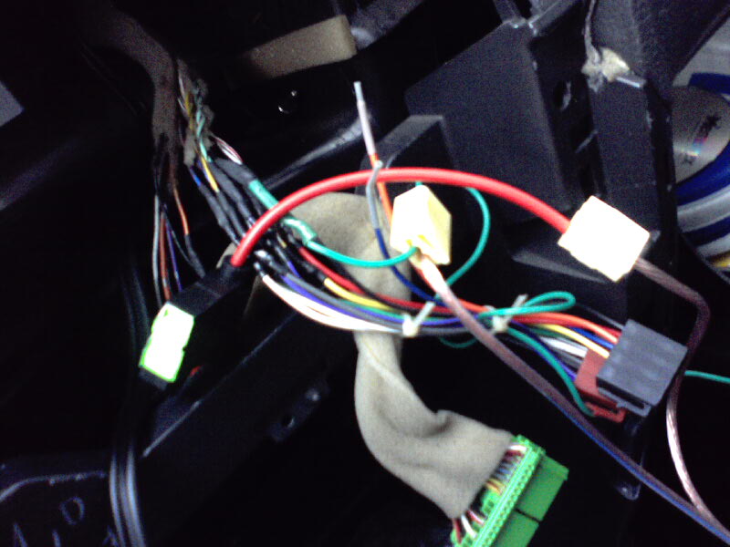

Вот и свершилось воплощение идеи в жизнь!
Использовал:
- 2 розетки (одна опелевская, другая ВАЗовски прикуриватель т.к. был в наличии)
- предохранитель 10А с корпусом и проводкой.
- провод двойной 4кв. меньше чем полметра.
- 6 врезный коннектеров
- 2 стандарных обжимных клеммы "мама"

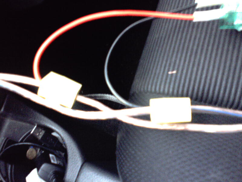

Обжал клемы "мама" и соединил опелевскую розетку. К собранной схеме на врезных коннекторах присоеденил ВАЗовский при куриватель. Сразу оговорюсь, качество сборки прикуривателя отсавляет желать лучшего, кроме того пришлось термоклеем изолировать ничем не прикрытые пластины, подключаемые к плюсу. Поэтому лучше его не использовать.
Далее плюсовой хвост на врезных коннекторах приделал к держателю предохраниетля. Все схема готова. "+" взял с родного прикуривателя, врезавшись коннектором прямам перед фишкой. "-" врезал к массе DVD.
Провод навигатора, вместе с разъемом антены ТМС завел под козырек часов.
Провод регистратора повел по шпале к правой стойке. Сняв панель правой стойки, увидел удобное отверстие ведущее за бардачек. Через него провод и пошел, далее по стойке, под крышу.
Сами розетки разместил в пространстве под часами, примотав стяжками к шлейфу часов. Все провода стяжками примотал к имеющимся шлейфам (часов, управления отопителем, и т.д.)
На всю работу ушло чуть более часа. Хочется отметить простоту и удобство врезных коннекторов. С их помощью очень легко и надежно можно врезаться в имеющуюся проводку. При этом не нужно ничего зачищать, скручивать и т.д.
Да, оно просто и удобно, но есть и минус: довольно часто лично я сталкивался с тем, что со временем контакты начинают то ли подкисать, то ли еще по какой-то причине пропадать. Приходилось вновь поджимать, или вааще менять соединитель. Я теперь стараюсь на скрутке делать, потом изолируя термоусадочными кембриками. Если использовать такие коннекторы, то надо смотреть внимательно: они на разные толщины проводов бывают, чтоб не получилось, что слишком толстый коннектор поставите на тонкий провод.
