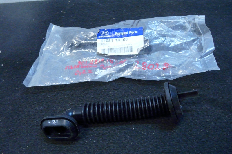

Значит так решал проблему.

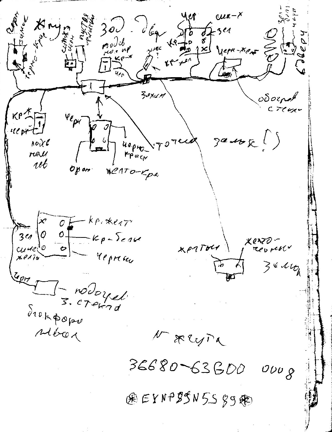

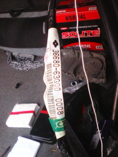

Резинка как отдельная запчасть-не идет, только в сборе со жгутом. Номер жгута видно на фото
Подобрать по магазинам у нас ничего толком не получится-все на заказ. В интернете тоже не много чего подобного есть . В конце концов решил заказать наобум, лишь бы по форме было немного похоже
Hyundai/Kia 91981-1R100
Далее пришлось снимать старую порванную гофру. Для этого снимаем карту с задней двери, отсоединяем фишки, и разбираем их, что бы жгут можно было протащить через достаточно узкое и неудобное отверстие. ( все провода при разборе фишек обязательно помечаем-записываем! где какой какого цвета с какой стороны стоял )
Со снятой гофры отрезаем контактные площадки - где входит в кузов- гофрированная часть подчистую, со стороны двери - оставляем пару тройку складок. На новой гофре тоже срезаем контактные площадки-они не подойдут. Далее с помощью гель-суперклея (я использовал DoneDeal) необходимо приклеить старые контактные площадки на новую гофру-если смотреть на картинку то площадка кузова будет слева. Там очень трудное место для склейки, к сожалению фото не делал-не был уверен в правильности решения. Смысл в том чтобы умудрится вставить Г-образный носик хундаевской гофры во внутренний диаметр сузучьей площадки...А они не очень то подходят по размеру. Ну значит что-значить натягиваем это все хозяйство на трубу подходящего диаметра ( у меня это кусок лыжной палки). Таким образом , прямо на трубе это все склеиваем.
Со стороны двери никаких проблем нет - просто склеиваем две гофры встык. Это место не испытывает особо никакой нагрузки. Необходимо на месте сориентироваться, подрезать излишки. Мне пришлось укоротить хундаевский кусок гофры еще на три складки. Дать клею хорошо просохнуть.

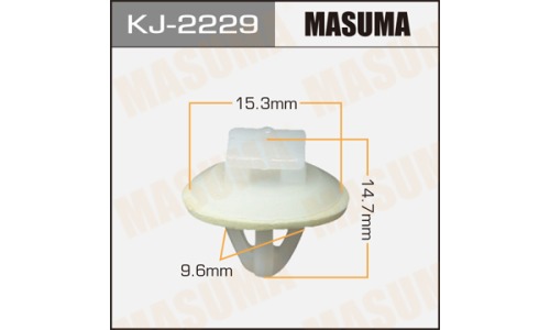

Да забыл! Будет еще одна засада. Жгут в восьми точках закреплен на пластиковые клипсы с хомутом, отстегнуть который просто так не получится, только срезать. Поэтому придется заранее запастись новыми клипсами, а так как точно такие же найти скорее всего не получится ( я вот не смог), придется подбирать похожие, которые можно "доработать напильником". Я использовал типа таких.
Прожигаем нагретой проволочкой в них отверстие, вставляем туда подходящий пластиковый хомут.
