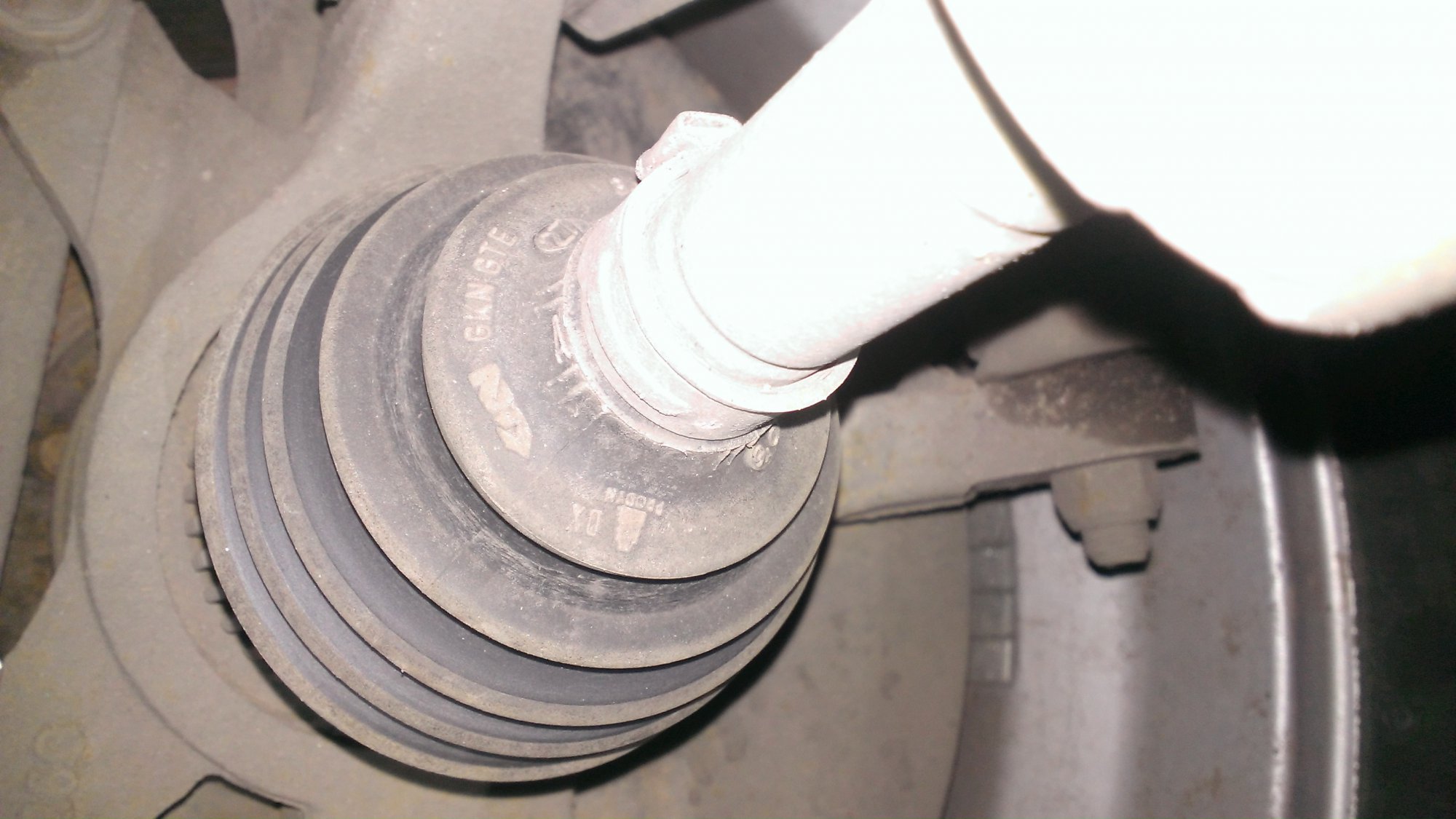

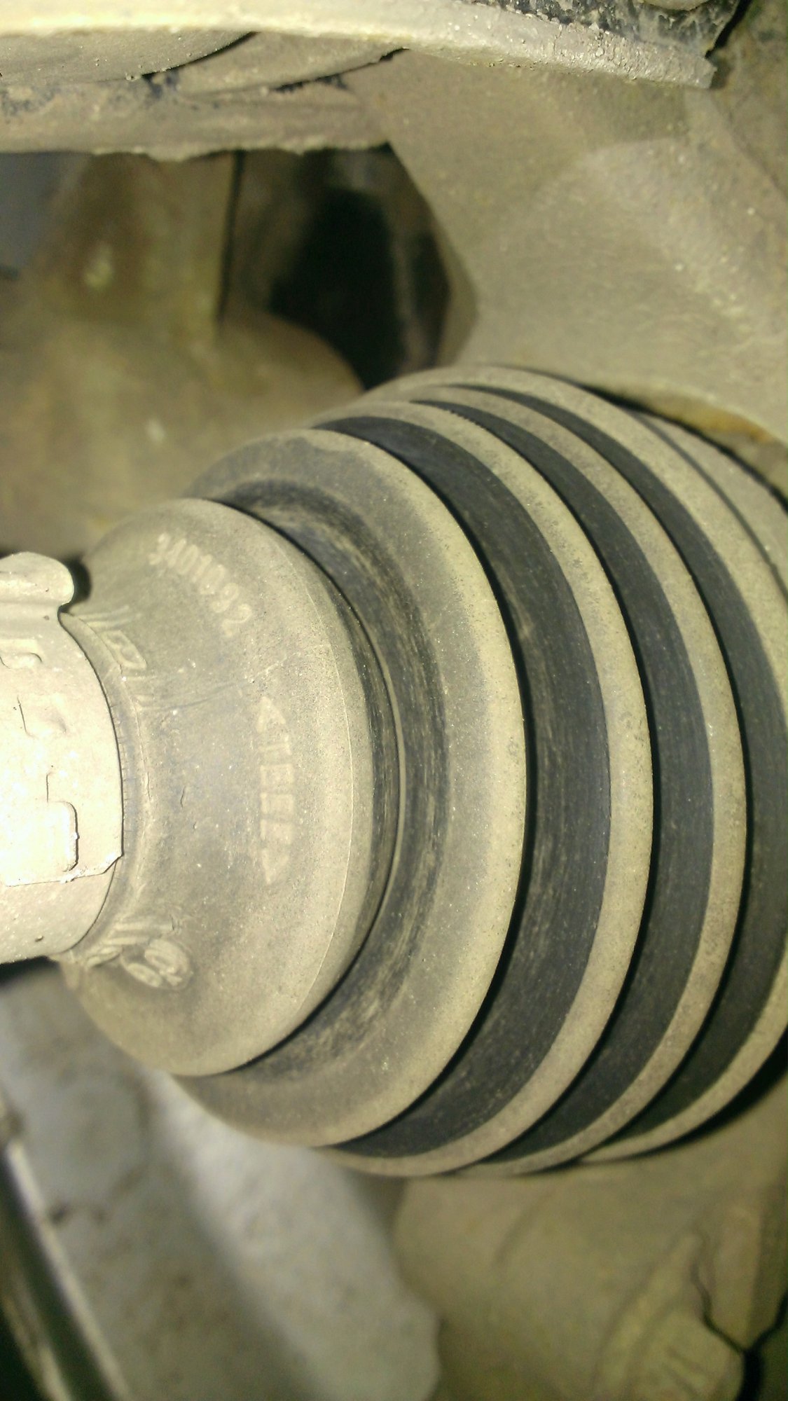

Вчера осмотрел пыльники специально для темы. На ШРУСах внутренние у меня, предположительно, родные, а вот внешние гораздо свежее выглядят. Маркировка gkn gte 3401092 мало о чем говорит. но факт, что они подошли и проехали уже минимум 70 тыщ км без обслуживания. на вид более гладкие, будто из жесткой резины.
