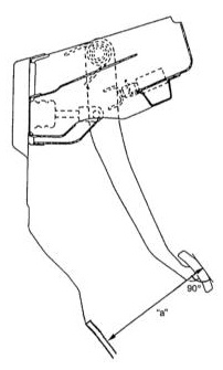

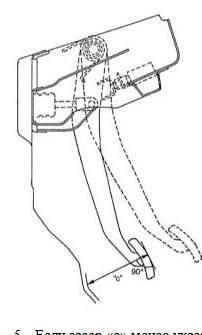

Расстояние А от педали в свободном положении до пола должно быть 208-218мм
Ход педали при нажатии с усилием 30кг должен быть не более 115мм (расстояние С)
Ход педали регулируется откручиванием скобы штока и включателя стоп сигнала
Высота педали сцепления должна быть примерно на 20мм выше педали тормоза
А свободный ход педали А должен быть не более 15-25мм. Ход педали регулируется откручиванием или закручиванием скобы штока цилиндра сцепления
