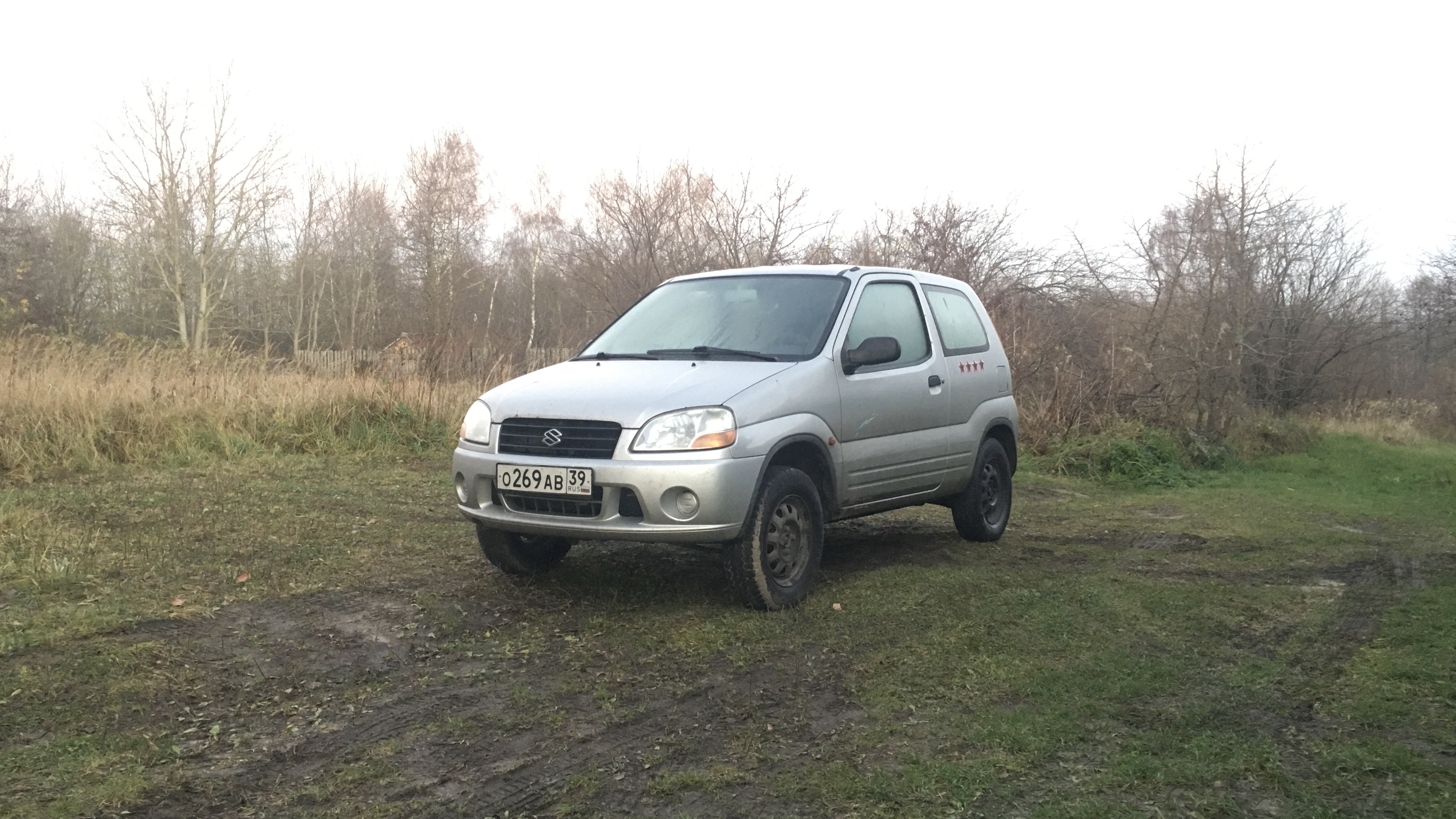

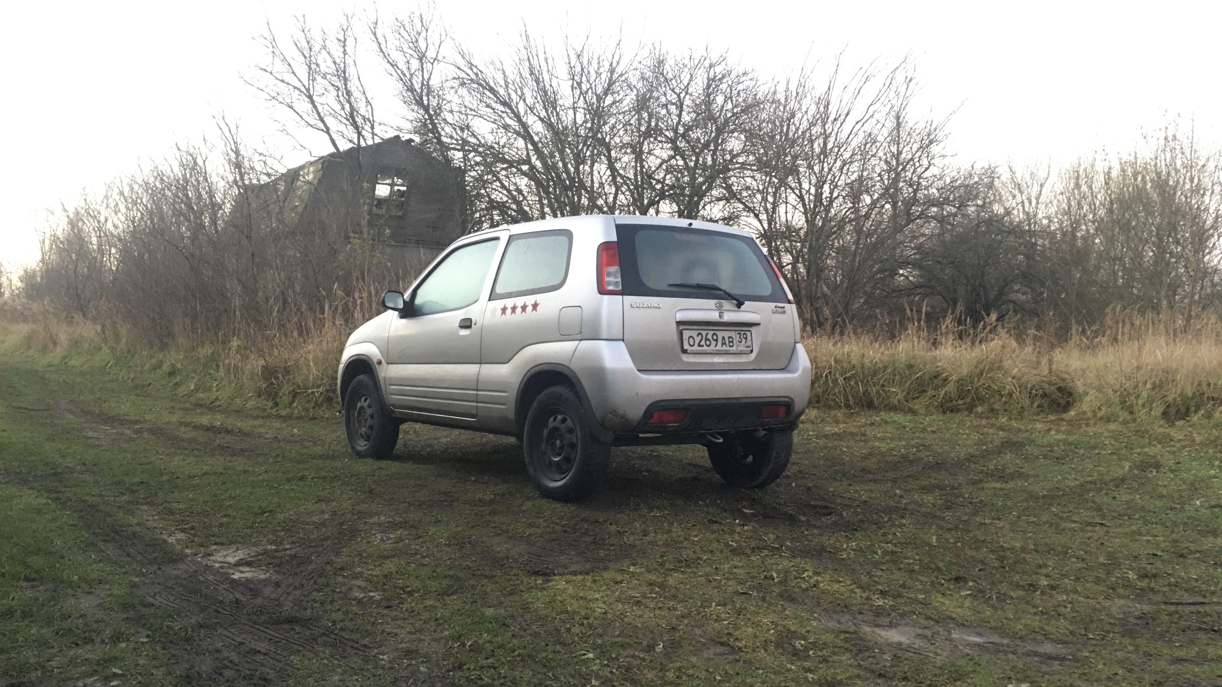

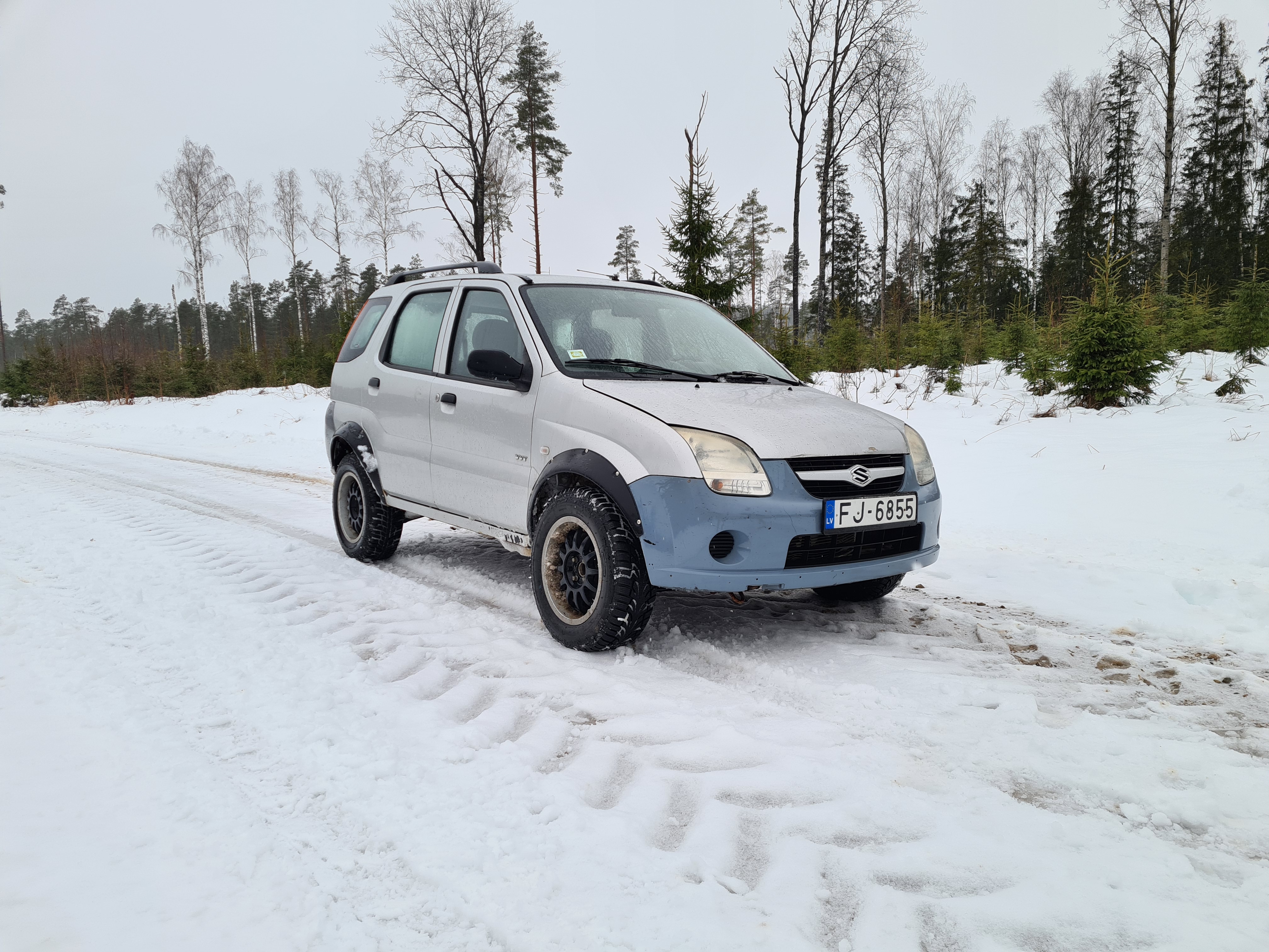

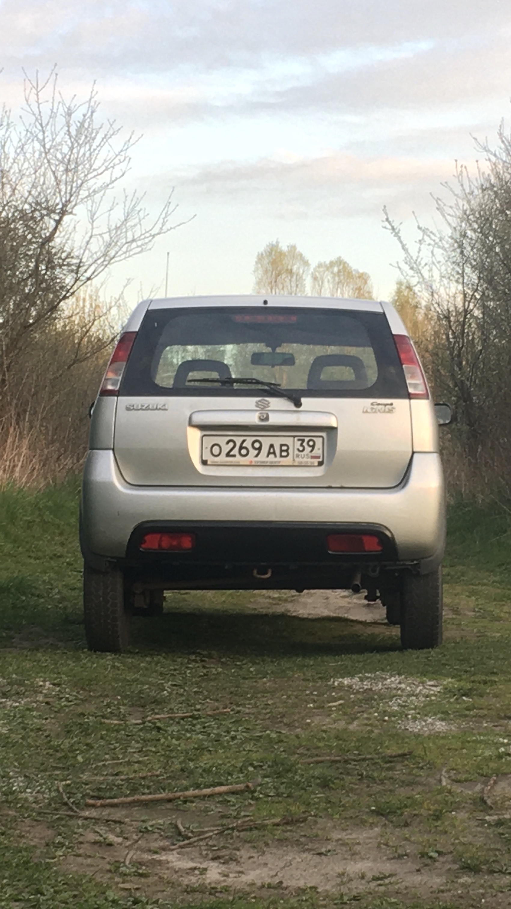

Всё же поднял. На 20ти летие поставил проставки 4см. Резина уже давно 175/80/14. Пробег 250т был. Через год и 10т поменял все шарниры. На новых за 2 года прошёл 27т. Пока живы. Иногда есть возможность ехатьь130. Не стало страшнее).
Колёса домиком. Но еле заметно. На третий год заметил что у правого переднего колеса внешний край заметнее скатался. Поменял колёса местами ещё на три года)
Если свербит) лучше сделать!
oister
21 Октябрь 2017
Калининград
Subaru Justy G3X 2007 1.3
Видел тебя в городе, угорал, понравилось с виду) Я поднял себя на два см проставками, больше не рискнул) Резина у меня 185\65, зима круглый год, больше не встанет - чашка впереди мешает.
Владимир IgnisJSAFHS
2 Февраль 2009
Калининград
Suzuki Ignis 2002 M13A MT A/C
Я потому узкую ставлю. Тоже зиму. 175/80/14. Тоже угораю до сих пор. Ещё не разочаровался. Хотя реже стал испытывать полученную геометрию на практике. И прислушиваюсь) жду когда захрустят гранаты. Решил задирать максимально, чтоб не думать больше о возможных перспективах)
Есть ещё резина nankang ft9. Зубастая наших размеров. Сейчас не до неё( но для завершения образа нужно сделать.

Шесть сантиметров у меня плюс. Если колёса перекачать. Да, у нас такой на разборке недавно появился( генератор с него отщипнул. А все углы у него в хлам. Говорят дедушка на нём ездил)) ну я на таком поднятом уже четвёртый год начал. Да и не гонщик я уже. Хотя не в гонках дело, был случай уже на проставках, но ещё на низкой старой и лысой резине, на сухой дороге развернуло боком. АБС не работало, а пришлось резко тормозить. Но огонёк не пытался опрокинуться. Свистел, скользил, но увернулся. И этим летом, уже с АБС, перед реальным лосем оттормозился в пол. Ни лось ни игнис не пострадал)) ровненько встал. Перекрестились с лосем одновременно и дальше двинулись) хотя лёгкий он и абс меня больше пугает) чем успокаивает)) есть у меня возможность с Джимни сравнить, там абс ещё печальней мне кажется.
А джимни по объявлениям чаще встречаются с примечанием: упал на бок. Но их и так больше.

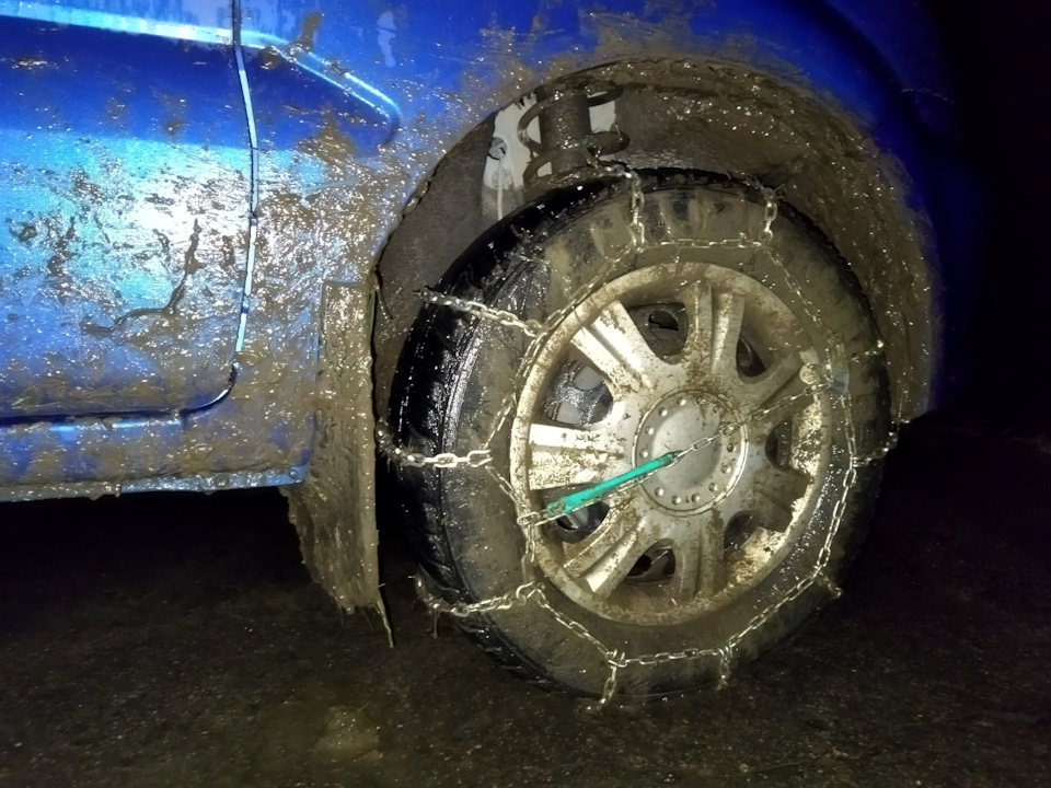

Для образа наверное да) Я обдумывал покупку подобной резины, но решил что выброшенные деньги это. Ибо мафынку жалко, не джип это от слова совсем, но что-то позволяет, в зависимости от насколько жалко))) Да и нужны внедорожные качества очень не всегда. Лифтанул чутка только. Есть у меня цепи, пользуюсь иногда, и Ппривод сделал подключаемым с кнопки (муфта от шеви круса косоглазого). А поднимать ещё выше резиной или проставками - смысл? Развалится она там где надо такой клиренс и не потянет, ходы подвески не те, понижайки нет, на трассе сложно будет... Хз, для картинки - да, для жизни - на мой взгляд нет... :) Но выглядит твой агрегат прям зачётно))) У япов есть целое направление такого тюнинга для кеев, но в итоге какой-то квадрик получается, хрен доедешь куда нить по асфальту)))
