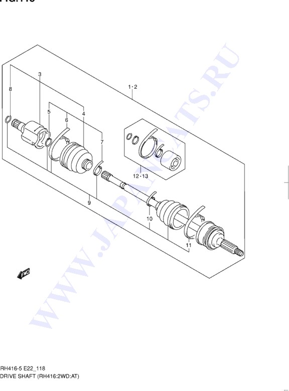

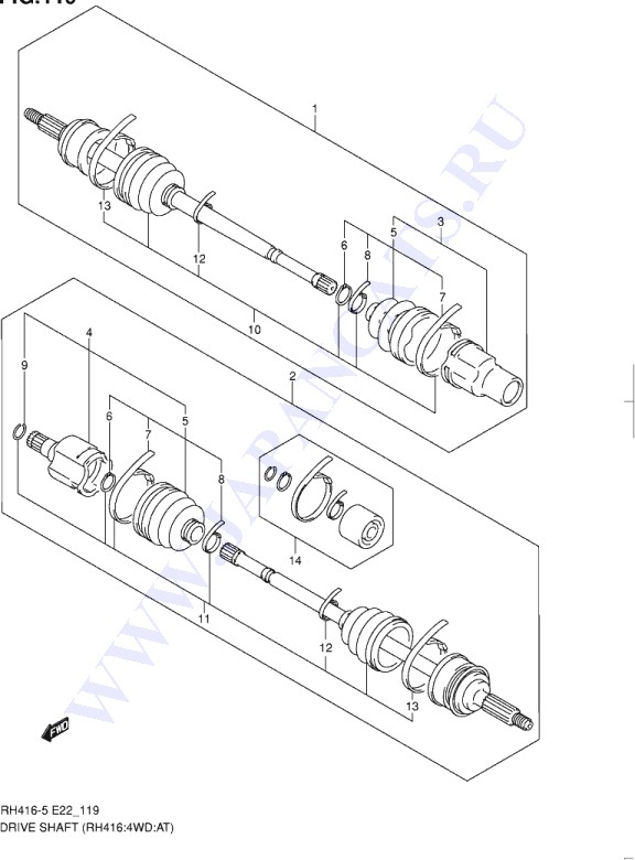

    У меня нет каталога, попросите поискать кого нибудь. Я знаю только что этих приводов дофига разновидностей,и даже есть симетричные, то есть одинаковые по размеру,левый правый

    На счет симметричных ты что-то путаешь...

    Может я чего не так понимаюЧешу репу.

    Думаю, что ты что-то путаешь. Длинной левый и правый ШРУСы полюбасимо отличаются. А мож это я не понимаю...
