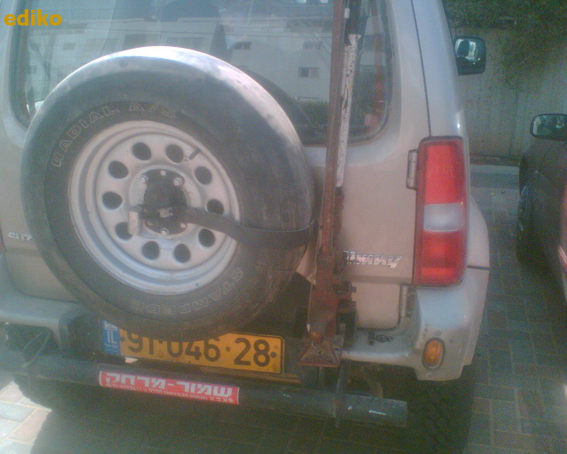

а где возят HiLift ?
я тут у jimny.se подсмотрел вот такую вещь.
Что скажете?Петли двери видержат?
Может кто-то уже имел опыт с такой транспортировкой?

Интересная конструкция. У меня пока хай джека нет, Но думал возить там же где и лопату на крыше.

Думал про такое - мне не понравилось. Джек весит много (12-15 кг), а рычаг на крепление запаски к двери получается большой. причем пробовал даже не поверх запаски, а вместо запаски крепить - все равно показалось не надежным и отказался от такого варианта.

Да ни фега ей, двери, не будет... У меня уже год Федима 29 на стальном диске там весит... а это как раз и будет по весу стандартная запаска на литье + джек...

чтоб возить без частого применения то может это и реально(хотя он очень много места так занимает), но если в боевых условиях, и его часто доставать оттуда ,а на нем еще весь остальной багаж, хавка, инструменты ( шмурдяк короче).......после работы все это обратно складывать, да и сам понимаешь какое у него "гигиено-эстетичесское" :) состояние.....короче неудобно.........а тут автономно, место для основного багажа не занимает, особо вымывать после эксплуатации не надо....куча плюсов......

Не спорю. в салоне он ездит по причине отсутствия другого места. И это не очень удобно.
Экспедиционника у меня нет, а на запаску я его не пробовал примострячить.
Поэтому надо попросить Рому такую байдень как на картинке сделать. Хотя дверка от этого точно не станет лучше себя чувствовать.

Вместо запаски мы возили - нормально.
так как на фото тоже ничего, только я бы по диагонали повесил чтобы он не торчал ни сверху ни снизу - а то зацепиться на съезде или за дерево сверху и минус дверь будет (выгнет в районе площадки, стекло в минус скорее всего).

+1 что Джек торчащий вверх над крышей - очень не хорошо. Я покупал Джек 160, он только на крышу лезет ))

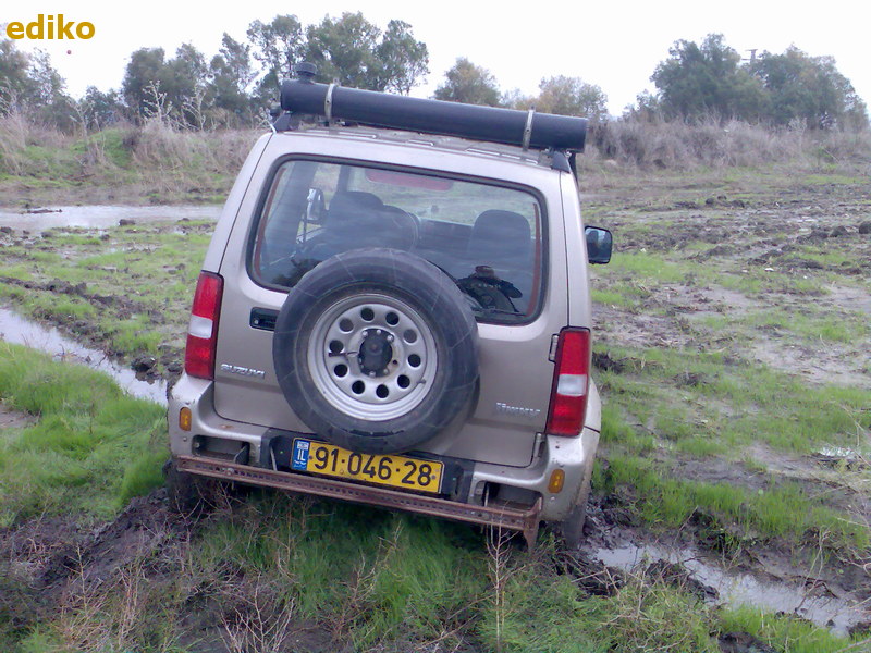

Рома делал для меня трубу в задний бампер с креплением для джека. Мне показалось неудобным его там возить. Засирается сильно. Плюс - в варианте на картинке переделана оптика, видимо поворотники и ПТФ выведены в боковые фонари.
Интересно, что это у него за емкость на крыше? со спиртом?

Там у него вода. Эта фотка с израильского форума. Человек обычно ездит в пустыне.

Емкость для воды. Но можно и спирт возить! :) Это из Израиля, если я не путаю.

у меня в этой ёмкости вода,что бы помыть руки,умытся.
8-9 литров.

Сейчас вожу джек на двери.
Сварили подножку,крепится двумя барашкаи за 2 минуты.
Снимается также.
Беру только на покатушки.
Всё остальное время джек стоит в кладовке,смазанный.
