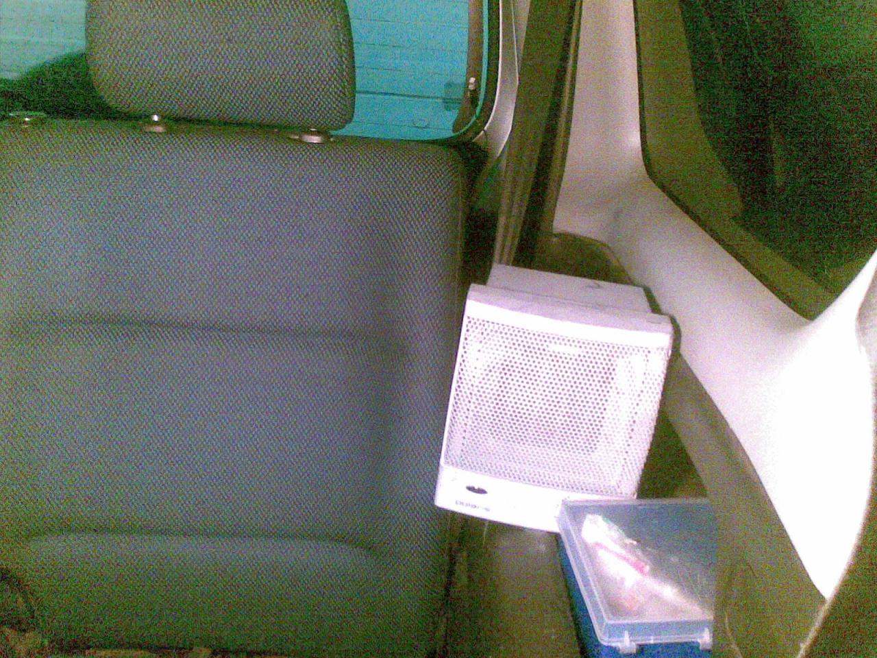

сам пользуюсь уже второй год. поставил "северс" и в салон поставил бытовую воздуходувку небольшого размера!
выходи на улицу -30 в салоне +10
прогревается всё за 1час и двигатель и салон

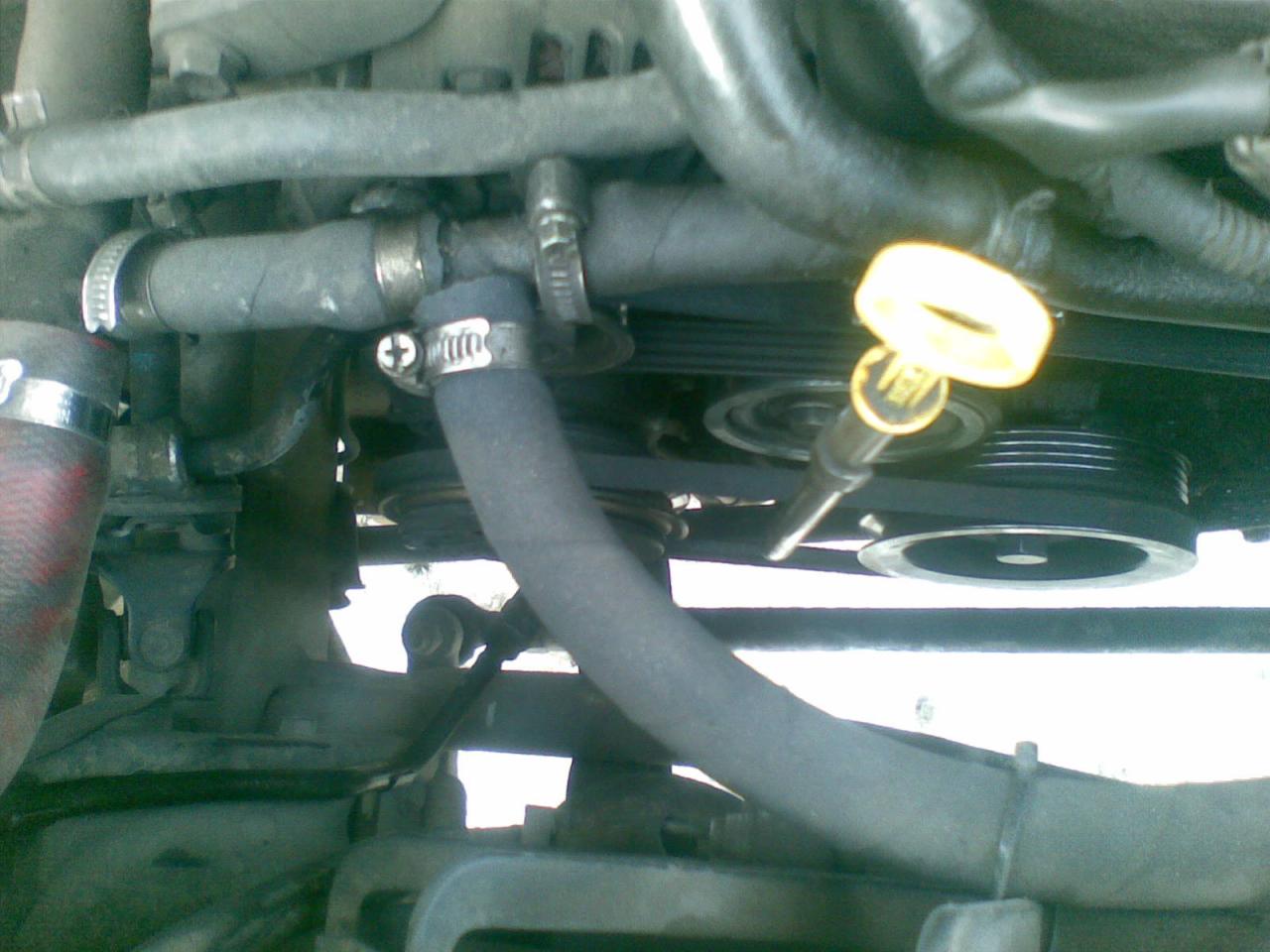

Вставил в заглушку на Suzuki Jimny 1.3, год выпуска 2008, с двигателем M13A без всякой резки труб
DEFA WarmUp
411532 - нагревательный элемент (550 вт) - 3500 р.
460448 - установочный комплект - 500 р.
460785 - комплект проводов - 2000 р.
"Северс-М" так и остался валяться.

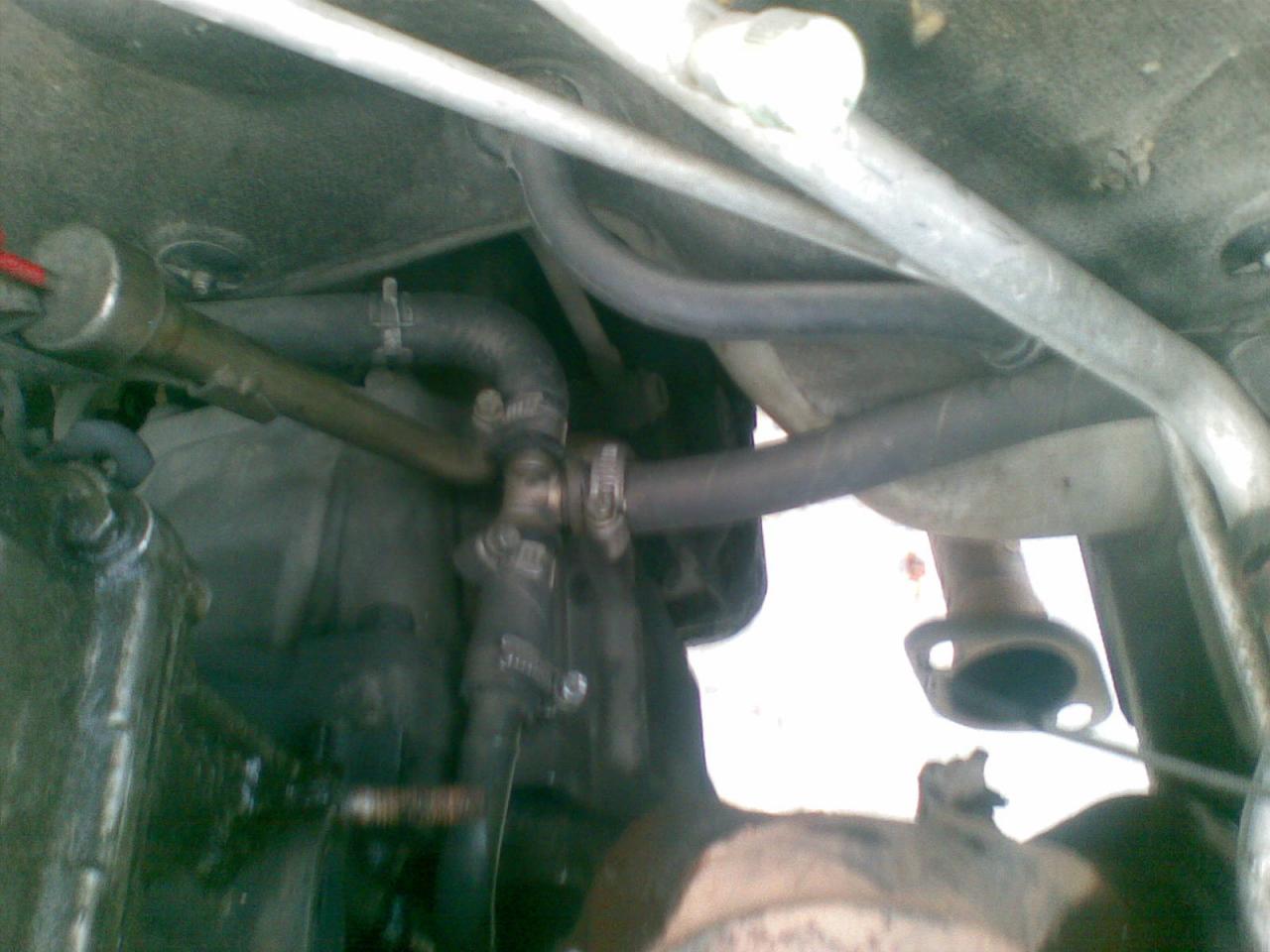

У меня стоит в разрезе между выходом печки и входом в движок.
