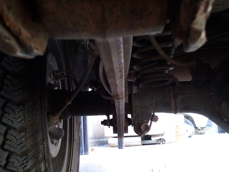

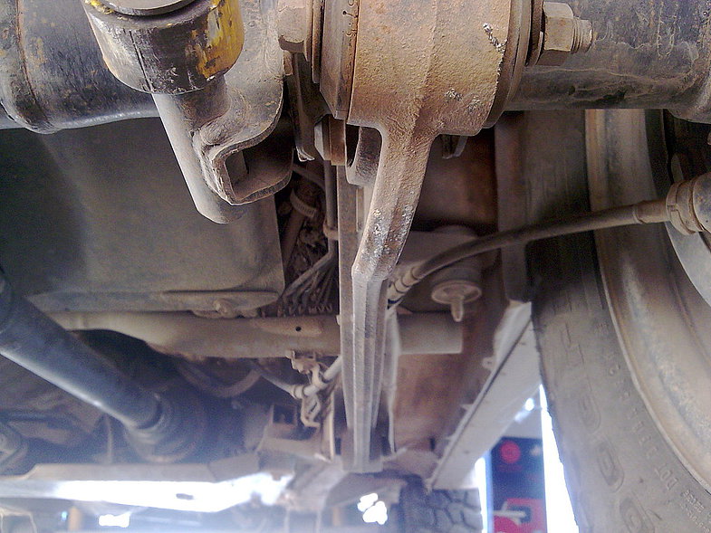

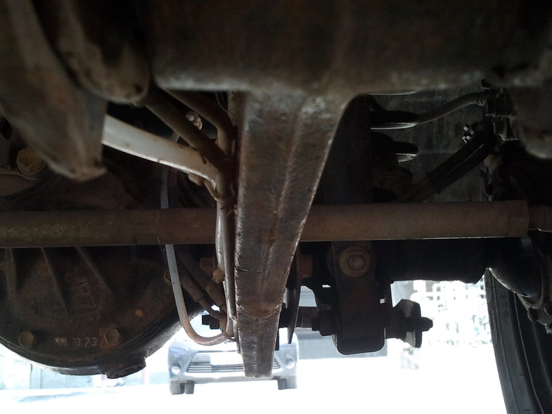

Всем привет.
Джимни 2008 года,
Погнул передный рычаг
чтоб так КОНКРЕТНО загнуть ......чтоб кто-то рассказал - так я бы не поверил что такое реально, он зернистый (вроде чугун), с ребрами прочности, скорее бы лопнул, но штоб погнуться......машина то еще новая, я всего на 2-х покатушках успел побывать, не помню никаких мощных ударов. ....все по мелочам ......
может кто-то сталкивался??? есть пара вопросов:
1. можно ли выгнуть обратно или ставить новый?
2. как вообще можно умудриться к такому прийти? Выпучил гл
левый погнутый
правый прямой
g r e e n
2,742
655
Ответ: Погнул передный рычаг
Ну к примеру сделать стойку на левом переднем колесе с полным или частичным отрывом задних колес от опоры.
т.е. ты имеешь в виду что так "вывешивался" что вес пошел на эту тягу ??? но всеравно даже если весь вес машины на него пошел....он же, зараза, мощный( ну на вид)...
Может знаешь про кого-то кто с таким уже боролся, в смысле кто гнул рычаг. И что потом делали? меняли / выравнивали?

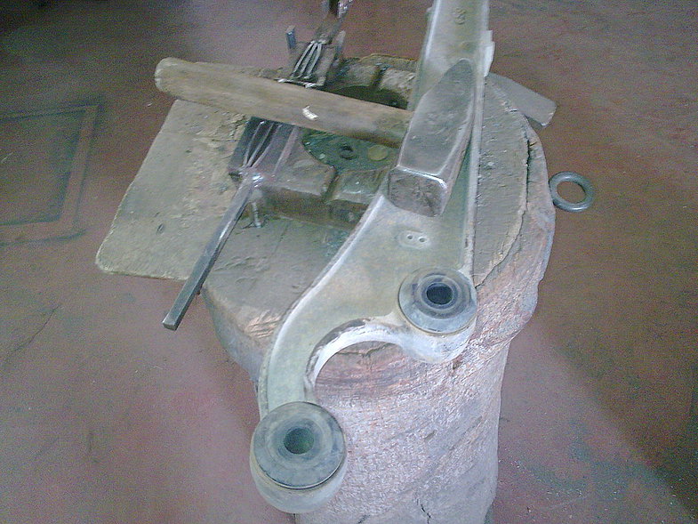

короче...час работы и все нормально. фотки позже. :)

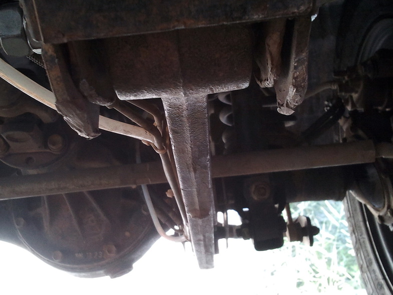

иструмент:
До:
после:
конечно не идеально ровно, но вполне приемлемо, не хотел много стучать - чугун всетаки... в руках крутил ,целился вроде нормалек....но это так чтоб по-быстрому заделать, у нас сейчас праздники не мастерские не разборки , никто не работает. после праздников поузнаю сколько у нас стоит новый рычаг и сколько на разборках.

...а кто сказал что это чугун? Комрады из Новой Зеландии к нему пластины стальные варили чтоб усилить... к чугуну ведь плохо варится... а у них здоровские ровные швы на картинках были...
Да были тут дискусии на счет чугун не чугун. Я вот тоже сомневаюсь, что чугун можно так погнуть. Лопнет ведь.
чугун ковкий бывает

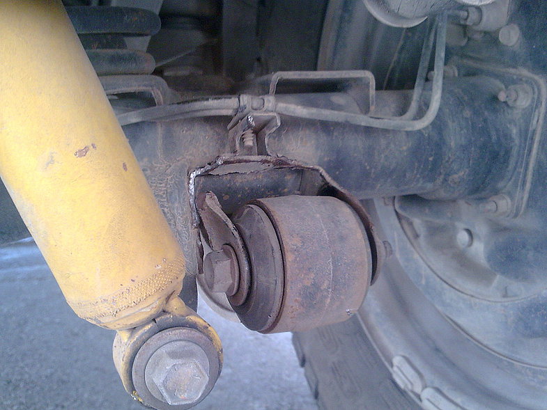

Ответ: Погнул задний рычаг
вступил в клуб " ГнУтЫй РыЧаГ аТоРвАнОе УхО" :(
Фига се... Рычаг выдержал, а ухо оторвалось... Вроде ты первый в такой комбинации...;)
Я не хрен се металлург, но как понимаю, это и вправду отожжённый белый чугун, т.е. ковкий.
Он более вязкий , локальная усталость там быть может, но серый чугун имеет ещё более однородную структуру углерода (графита)...а в ковком - графит в виде хлопьев разделённых железной основой, т.е. по % содержанию углерода - это чугун, но с более сталистой основой, что ли...и потому более пластичный. Возможно, как вариант, сделать локальное упрочнение швами....или найти кусок такого же чугуна и наварить. Думаю,таким образом можно добиться первоначальной прочности....Я бы пробовал, прежде чем отдавать 9000 руб за кусок отливки с дырками.

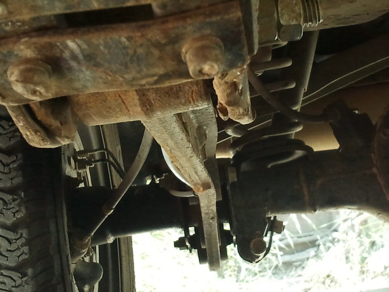

в нем уже
причем оба по правой стороне и перед и зад ......мля пластелин . передок давно а вот задок даже не понимаю когда и за что :cray:
выпрямлял на пресе ?
знаю знаю
пытался повторить твой подвиг, по словам очевидцев
вот там зад и завертел
перед вроде не так страшен

в общем не удержался
выпрямлял домкратом бить побоялся
зад
не совсем удачный снимок с боку кажется что криво
но практически нет
перед
