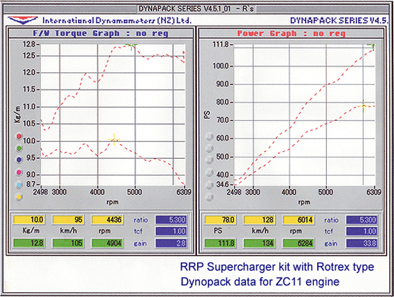

Есть картинка, но там погрешность измерения 1.16 получилась http://www.rsrs.jp/en/engine/zc11_data.html
Смотреть график похуже, получше это с компрессором.

Этот график не совсем подходит для штатного Свифта с M13A.
Во-первых, погрешность 16% это как-то многовато...
Во-вторых, по ссылке написано, что Свифт без наддува: "with changing RRP muffler", т.е. с каким-то RRP глушителем.

Но зато он точно снят с м13а, не думаю, что глушитель дал какую-либо ощутимую прибавку в мощности и моменте. Ну а погрешность это да, либо у них стенд криво выдавал, либо ушатан двигатель. График выше тоже с погрешностью - 99 лс выдает.
Но в принципе графики похожи, лень по точкам смотреть правда.

Оттуда, что у м13а он совершенно иначе выглядит. максимум по крайней мере на 4200. да и вообще цифры другие.
Есть график официальный от производителя, раньше он был представлен на ссылке Philosophera, потом исчез.
А то, что подсовываете вы можно в принципе отнести как минимум к полусотне двигателей, сославшись на погрешность.

Артём, ссылку, которую давал Философер, он давал на мой сервер, где хранился именно этот файлик. Сейчас я его перезалил на другой ресурс и выложил повторно. Изначально файл с этим графиком давал, по-моему, Spenser_d. Если есть сомнения, уточните у него.

Здраствуте, я на сторону Философера.Ета графика самоя точная за двигателя 1.3. Она снята от греческих диларов Сузуки. Другая гарафика тоже относится к истину , но с окопектовка роторнова компресора Rotex. Если посмотрите при 5600 об./мин. мощност тоже 98л.с. .Що относится до глушителя и филтра двигатела , они если сняти дают до 15л.с.
Ето разлка смотрется при различия мощности при различних стандартах - DIN (европейски ) и SAE (американский). При европеиский стадарт мощнос измерена на полном окомплектации двигателя , а по американский без въхлопном системе и воздушним филтром. так ели ти покупаеш машину на 100л.с. по SAE ти плучаеш в деиствителност толко 85л.с. , а если по DIN - 100л.с. И относно перевключение скорости.Если хотите економичний режим перевключаите верх после 3000об./м. и вниз после 2000об./м. и не толко 1 и 2 , все скорости .Они так подбрани (долгие) что споконо можете ехат на 5- ом с 50км/ч. . Если хотите болшое ускорение и скорост нада менят после 5000об./м. више и после 3500об./м. ниже. Все ето относитя толко за механическом коронке.
