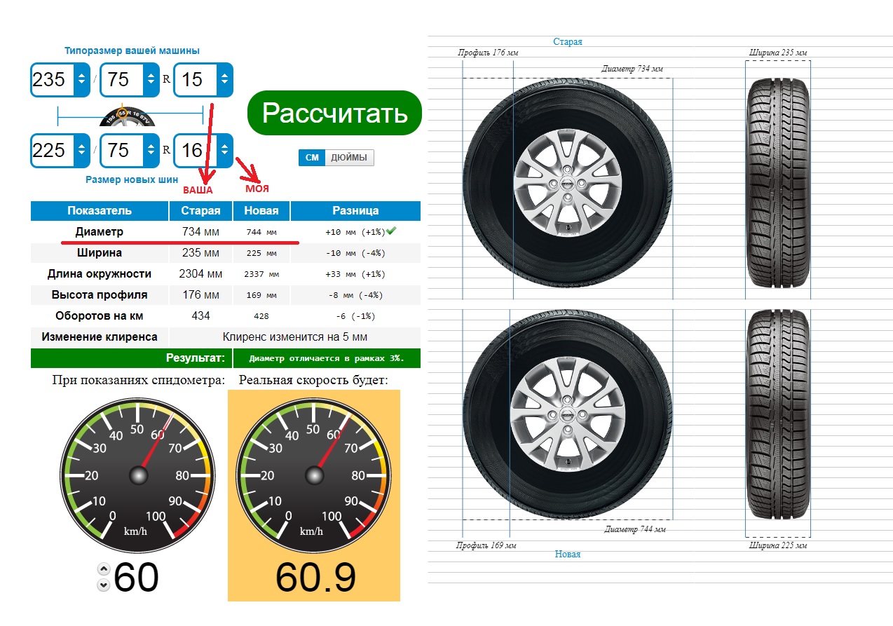

VivaLaMeksika, чтобы более наглядно было, сравнение желаемых Вами 235/75/15 и своих 225/75/16. У себя пришлось резать нижние кромки переднего бампера в арках ~20 мм, переносить переднюю часть передних подкрылков вперед, ближе к бамперу, поднимать зад на ~35-40 мм (до кромки арки доставало колесо), перед поднять на ~10 мм. 235 шире, чем 225, при разнице в диаметре +10 мм, т.е. по 5 мм на сторону на моей резине, и диски у меня с вылетом 0, у Вас +5 (на 5 мм углублены к раме). При почти всех равных, в любом случае, нужна примерка. Даже одинаковой размерностью резина у разных производителей будет отличаться в фактическом размере из-за формы и высоты рисунка протектора, а тут еще и разница в параметрах дисков.
Тут чел ставил такие колеса на штатные диски шириной 5,5" (Ваши 6") , говорит трут за раму при крайних положения руля, к тому же протектор у него, по-моему не новый -
Тут чел ставил такие колеса на штатные диски шириной 5,5 , говорит трут за раму при крайних положения руля -
Спасибо за ответ, я уже понял что леплю горбатого))
Буду ставить 215/75/15, поидее должно встать без проблем.
