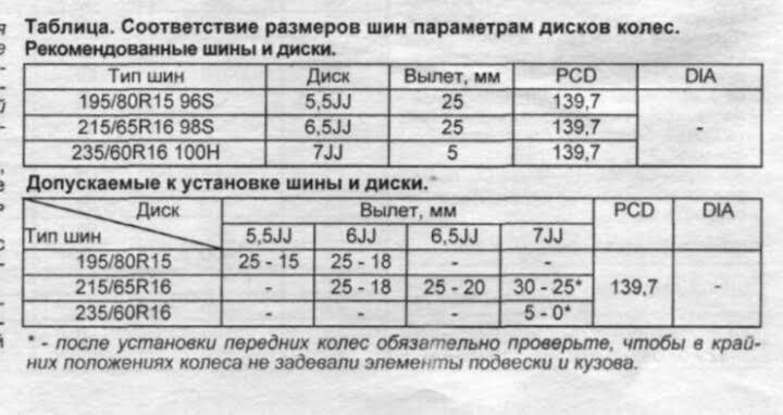

Всем привет! Купил недавно Сузуки Гранд Витара 1 2000года, 144 л/с. Стояли колеса 215/65/16. Смотрелось очень плохо. После долгих поисков в инете установил 225/70/16 Maxxis AT. Вид стал на много интереснее и клиренс увеличился до 20 см ( был 16)в нижней точки. Ничего не цепляет. Советую.[DOUBLEPOST=1568114884,1568114830][/DOUBLEPOST]Всем привет! Купил недавно Сузуки Гранд Витара 1 2000года, 144 л/с. Стояли колеса 215/65/16. Смотрелось очень плохо. После долгих поисков в инете установил 225/70/16 Maxxis AT. Вид стал на много интереснее и клиренс увеличился до 20 см в нижней точки.

Здравствуйте, подскажите пожалуйста ставил кто резину на штатные диски 235/65/16?

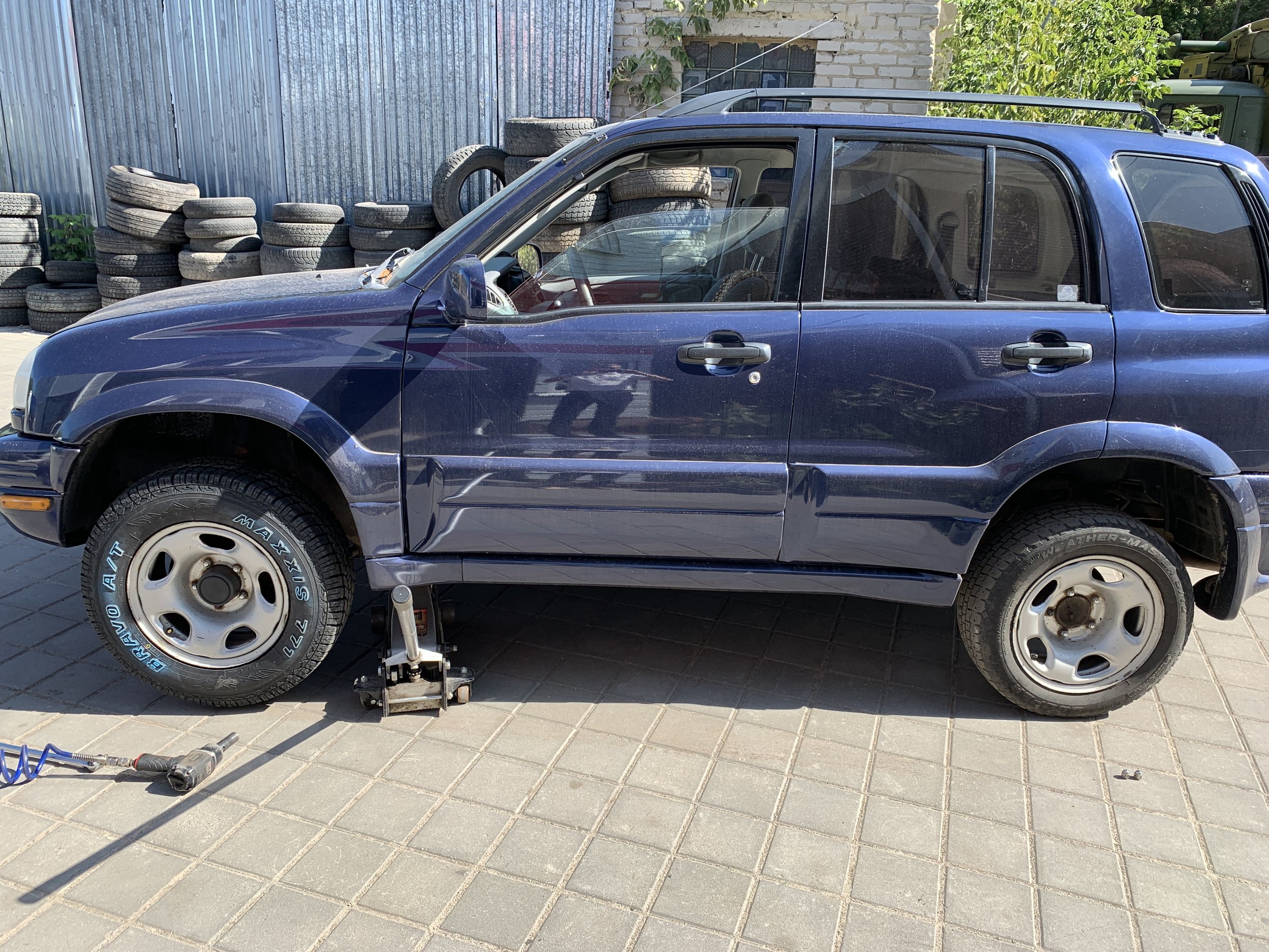

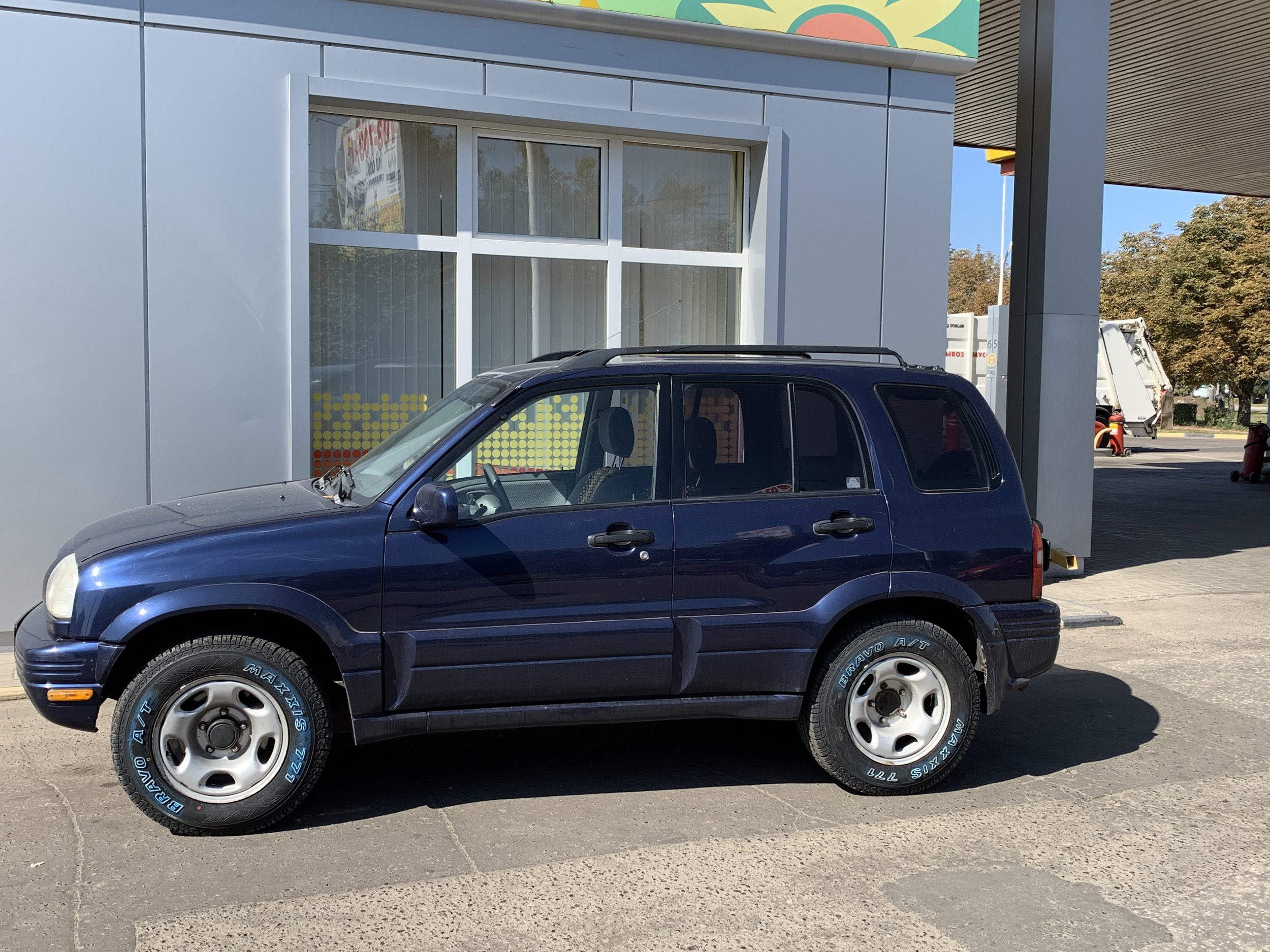

я поставил всесезонку Dunlop GRANDTREK AT1 235/60 R16, чтобы спокойно съезжать летом на бездорожье, а зимой на асфальт :D Отзывы самые хорошие. Немного громче летних, но как гребет! :thumbsup: И совсем не жесткая
До XL-ки внедорожников не было, и я всегда имел по комплекту для лета и для зимы. Первый всесезонный комплект, не оправдает надежды - куплю зимний комплект.;)

Меня интересует нормально они будут стоять тереть не будут ,заводом написано 235/60

на чёрной ат 2 ,резина отвратная ,сьезжать куда то и не думай
на красной гудрич ат-шный ,в разы лучше
не должны
у меня на штатной XL стоят 225-70-16 ,а это выше предложенного тобой размера ...
но в любом случае всё зависит от конкретного авто и конкретной резины .

Sewa, у меня АТ1. Песок, траву и грязь я уже пробовал, не разочарован:thumbsup:. Но что имеется ввиду "черная АТ2 и красная.."?Чешу репу.

Тачки у него две. Одна красная другая черная (глянь в подпись).
Как в песенке "Жили у бабуси..."))))) Кстати, АТ2 совсем другой рисунок.
Мне лично АТ1 намного больше нравится.
