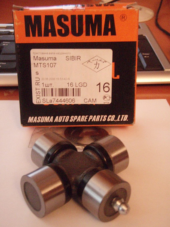

Когда в экспедицию собирался купил такую крестовину

ну так экспансия кетая на наш рынок :)
у нас тоже есть
