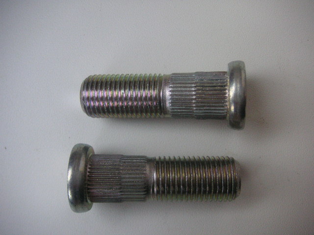

Итак шпильки 09119-12012 с экзиста получены
размеры 42 длина
резьба 12 шаг 1,25
длина резьбы 21 мм
шляпка круглая толщиной 4 мм, диаметр 17 полугругом сужается до 15
под натяг насечка продольная от шляпки по длине сначала 8 мм в диаметре 12 мм
затем еще 6 мм длины с диаметром 11 мм (визуально вровень с резьбовой частью)

Ну вот и все
сегодня шпильки мне поменяли довольно легко
- поддомкратили
- сняли колесо
- сняли суппорт тормозов
- вкручивая два болта сняли тормозной диск
- выбили короткие шпильки
- для того чтобы вставить новые шпильки пришлось чуть загнуть кожух тормозного диска в самой его маловыступающей части и повернуть ступицу в это место для каждой шпильки
- затем шпильки натягиваются путем закручивания колесной гайки через большую гайку (подходящую по размеру)
- собирается все в обратном порядке
В сервисе сделали за час, сам бы провозился полдня
да еще и не был уверен что все получится без разбора подвески и снятия ступицы.

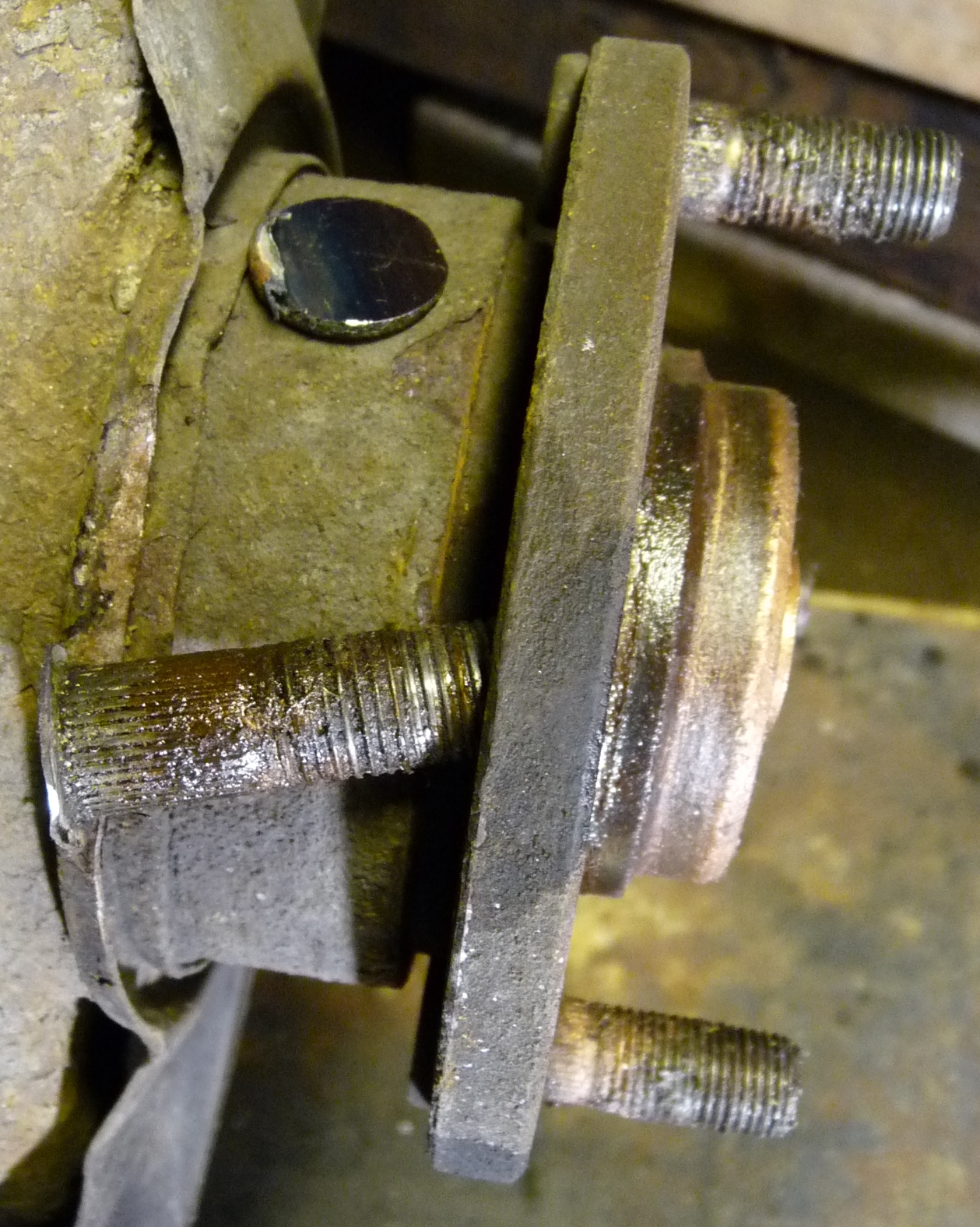

Так получилось на Suzuki Liana:
болгарин помогает:
Выбиваем аккуратно средним молотком, подставлял кувалду и давил...
А закручивается то всего на 7-8 оборотов из 15-ти :sorry-50:
