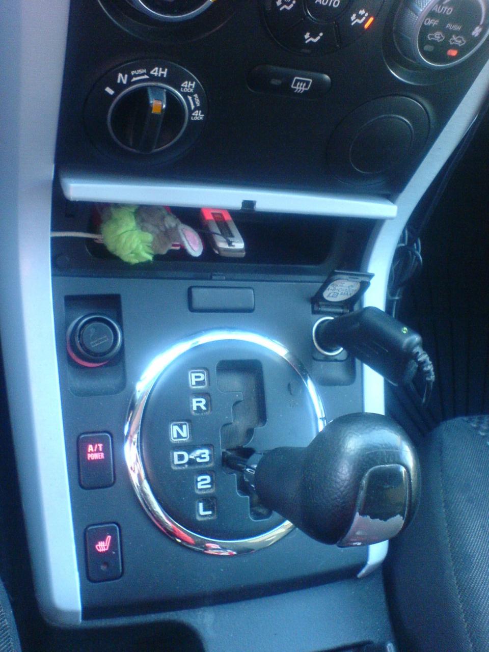

поставил диоды в кнопки, так их днем видно как ночью, а ночью пол салона освещают. Не переборщите. ;) фотал днем.
Да, и зачем покупать диод и резистр отдельно, да еще и паять.? Я купил светодиодов по 10 р с цоколями, они сразу с резистором, снял цоколь пластмассовый и поставил диод в штатный патрон.
Кнопка аварийки подсвечивается .
