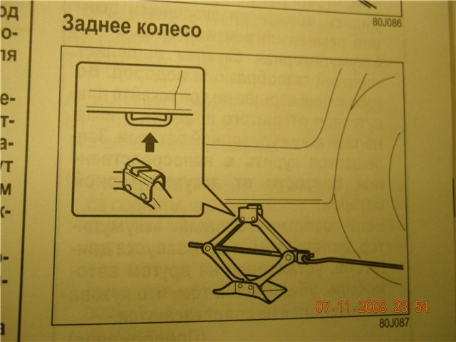

Сегодня переобувался, когда вживую увидел, то сразу понял картинки из руководства
Мне просто по картинкам думалось что это не петля-ухо, а брус
. Жалко времени не было на яму заехать и сфотать наглядно эти "уши". У меня они то ли антикором покрыты, то ли покрашены - в темноте не разглядел, поэтому я на штатный домкрат перчатку из толстой резины ложил, чтобы их не обдирать - может кому пригодится.
По поводу домкрата кто ещё не пользовался могу посоветовать озаботиться поискам коротенького воротка близкого по диаметру к балоннику, т.к. момент вращения рейки мал и её можно провернуть на гораздо меньшем плече чем длина балонника, а коротким воротком крутить гораздо быстрее и удобнее, т.к. балонник в землю упирается, да и движения приходиться координировать чтобы дверь не задеть. К тому же шаг резьбы домкрата мал и чтобы поднять придётся много раз вставить-провернуть-вынуть балонник, а потом ещё и при опускании то же самое.
Подкатным гидравлическим не решился, т.к. на яму не заезжал и раглядеть толком не удалось, решил в этот раз за штатные крепления, по весне думаю разглядеть снизу всё как следует и попробовать подкатным - обидно когда он есть в наличии тратить время на подъём/опускание штатным, подкатным и поднимать быстрее и легче, я уж не говорю про опускать
К тому же бывают ситуации когда нужно вывесить оба колеса, не искать же второй штатный домкрат, поэтому знание об альтернативных точках поддомкрачивания ИМХО лишними не будут.
