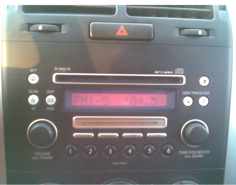

А на вашей магнитоле есть кнопка disp ? Если есть можно попробовать нажать одновременно комбинацию кнопок disp+6 и держать более 6 секунд. Не помню где, но читал об этом на кларионовских форумах, пишут, что на некторых магнитолах позволяет перестроить шаг настройки частоты на европейский.
2006 АКПП фул
Юрий051
8 Октябрь 2008
Мурманск
NSGV 2.7 V6
Ответ: НСГВ 2.7 Магнитола
Извени, это я не сам, я в контору ездил
Ясно плохо, но всеравно спасибо! Надо доехать до наших умельцев, может подскажут что
2006 АКПП фул
К сожалению нет :-(

Это Clarion, модель не знаю, у меня такая. Передылываеться путём перепайки чего то :D. Мне её в Питере за 1000 рублей сделали, что все станции принемает. Где то на форуме я видел схему перепайки Клариона.
vaлve
2 Январь 2009
105
Ижевск
помоги найти плиз? хотя бы знать что за кларион точно
я с паяльником на ты, сам смогу, знать бы что :D
1/2офф а можно ли для мп3/вма дисков сделать функцию рандом? а то песни при записи сортированы по алфавиту, скучно слушать сначала одного исполнителя, потом другого :(

Приветствую. Магнитола вроде похожа, действую по вот этой инструкции, "AM/FM + MENU 3 секунды" пищит но блин нету кнопки BACK. Что характерно пищит только в движении на "D" Если вдруг получится, прошу сообщить!!!
Нажать одновременно AM/FM + MENU 3 секунды. Пикнет один раз. Индикация не меняется - не удивляйтесь.
Нажать BACK - на дисплее Low Eq
Нажать стрелку влево < дважды - на дисплее Tuner
Крутить правую круглую ручку - на дисплее переключаются зоны - выбрать EUROPE
Нажать на эту же ручку один раз Enter
vaлve
2 Январь 2009
105
Ижевск
у меня нет кнопки MENU Рыдаю!

У меня только в движении пищит. Правда я не знаю почему. Пробовал возле дома не получилось. Находу пожалуйста, только где кнопка BACK???

Переделал свою магнитолку на нсгв!Нужно перепоять перемычки: 328 на 327 ,323 на 324, 322 на 325 !!! И всё будет:thumbsup: Если кому то интересно могу выслать фотки до перепайки и после!!!Хотел разместить их здесь ,но почему-то модеоатор не пропускает с ними сообщение!!!Не-не-не
