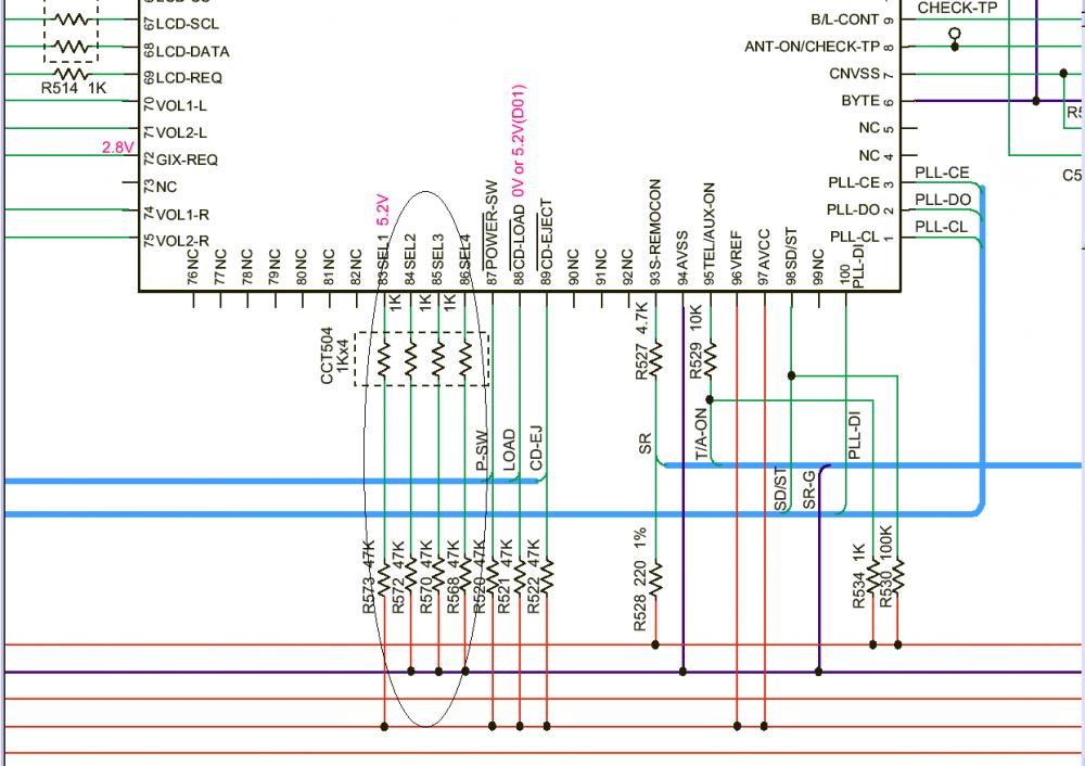

В схеме,что я имею на эту модель, применён проц с версией E22GP и диапазон указан только 87.75-107.9.
Младшие собратия этого аппарат имеют возможность использоватся в разных регионах,правда и версии процов другие но выводы задающие конфиг. те же.
Но,так или иначе есть смысл поигратся с 83пин. проца. "0" или "1", или делитель...
Дерзайте.
