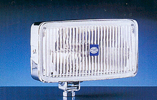

и взял 2 фары hella. буду ставить на дугу багажника(ставить буду через пару дней).
теперь можно по тверским лесам ночью кататься более уверенно.
(прим как на фото, только стекло ровное соотв)

причем насколько я понял из бесед с дилерами еще никто не ставил на нью фары на крышу.
Типа: как мы провод проведем?
Ну я им обьяснил как;)
Завтра начку ставить сами фары (сам), а проводку в понедельник.

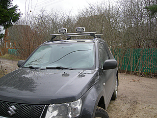

при установке фар на крышу надо учесть неск важн моментов.
1. Затруднить кражу фар. т.е. крепеж должен быть масимально скрытным, сложнодоступным.
2. Фары не должны затруднять установку корзины или др. устройств.
3. отрегулировать свет фар. дабы не засвечивать капот и не светить "в небо".
4. Проводка должна быть максимально незаметной, исключить возможность зацепа за ветки п т.п.
6. Проводка и фары должны исключать попадание воды и влаги.

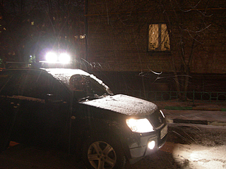

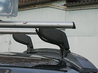

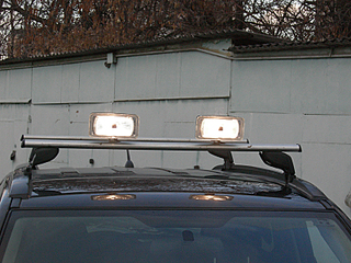

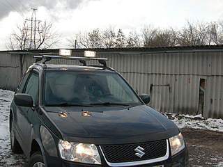

Итак.
Подключили, как пологается через реле, 20а предохранитель и вывели на кнопку. Кнопку пост отдельно в то место где заглушка рядом с вкл штатных подфарников.
включение и выключение (отдельной кнопкой)происходит при включении штатных габаритов или бл. света. Лампы 55.
провод проходит под уплотнителями и дальше идет по пазу между стеклом и стойкой. туда от просто прекрасно защелкивается и держиться просто идеально.
далее заходит церез технологические штатные отвестия авто в кузов. Ничего сверлить и курочить не надо. Все ставится идеально и незаметно.
при сборе фар использован спец силикон дабы увеличить герметизацию.
Андрей С
26 Сентябрь 2006
1,249
187
Ответ: Приобрел неск новых допов к авто
будет время -отрегулирую.
но даже сейчас света прибавило ощутимо.
как видите капот засвечен. Фары надо немного поднять.
Но свет лупит просто отлично.

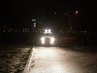

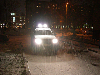

Вот теперь света полно. Тоже задумывался над такой конструкцией. Но как-то не осущетвлю. Сделай фото плз. из кабины, насколько широко лупит.
надо регулировать. сделаю после.
дугу багажника сдвинуть назад см на 5 и чуть-чуть поднять угол фар.
Собственно ширина света зависит (в т.ч)от того насколько широко стоят фары на дуге.
Но я считаю, что штатные подфарники витары дают достаточно хороший нижний свет.
Мне нужет был мощный ближний, который даст мне четкую картинку в лесу и или на пересеченке, без вкл далнего, который только мешает в таких случаях.
И я думаю, что будет просто чудно.
это фото показывает, как работает свет (и штатн и доп).
низ- обочина, низ и первый метр дороги.
штатный ближний- 10м прямой дороги.
доп на крыше- уверенный, яркий, досточно широкий мощный луч выходящий за зону работы штатного ближнего.
А за счет того, что источник расположен на крыше, то зона освещения превосходит работу дальнего как по качеству, так и по эффективности, прекрасно дополняя штатный ближний.

Единственный минут-не разборная констукция. и я бы еще бы все ще в гофру обернул по всему перименту. Это раз. а два-два независимых предохранителя. Так и надежднее и вторая фара всегда может работать!
Зря паз с левой стороны выбрали, лучше правый. Данный паз частично спасает боковое стекло при работе дворников в грязь, а так вся скидываемая грязь с лобового будет перемещаться на боковое.
