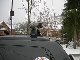

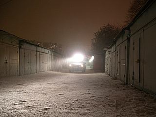

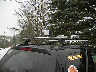

Вчера все отрегулировал.
Дугу сдвинул назад на 5 см (к двум заглушкам). Проблема с засветкой капота решена! Благо у витары капот короткий!
светит чудно.

Единственный минут-не разборная констукция. и я бы еще бы все ще в гофру обернул по всему перименту. Это раз. а два-два независимых предохранителя. Так и надежднее и вторая фара всегда может работать!
А если вкорячить разъемы герметичные? Чтоб при желании отключить фары и снять дугу с ними....

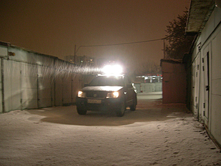

Эту фару назад и взял.
А две передние работают отлично. Вчера вернулся из тульской.
В теме "подготовка к безд" фото.
""Тип рассеивателя: Заливающий ближний свет. Оптический элемент с двумя отражателями создает очень широкое световое пятно, распространяющееся под углом почти 180 градусов от источника света".

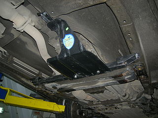

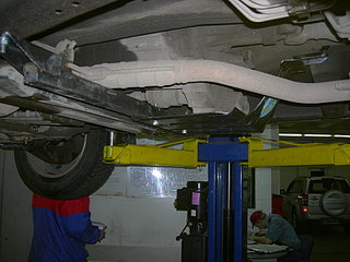

И завтра поеду защиту на раздатку ставить.
Коробку решил не трогать, она и так вполне хорошо сидит.

Назад поставил Double Beam FF H3.

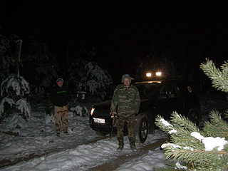

Как проявил себя в бою?
Боя пока не было. Но свет дает замечательный. Можно и лагерь осветить и туже лодку накачать. Ну а про грязь, лес и вообще местность где освещения нет даже и говорить не стоит. Вещь!:thumbsup:

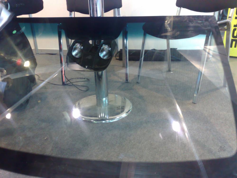

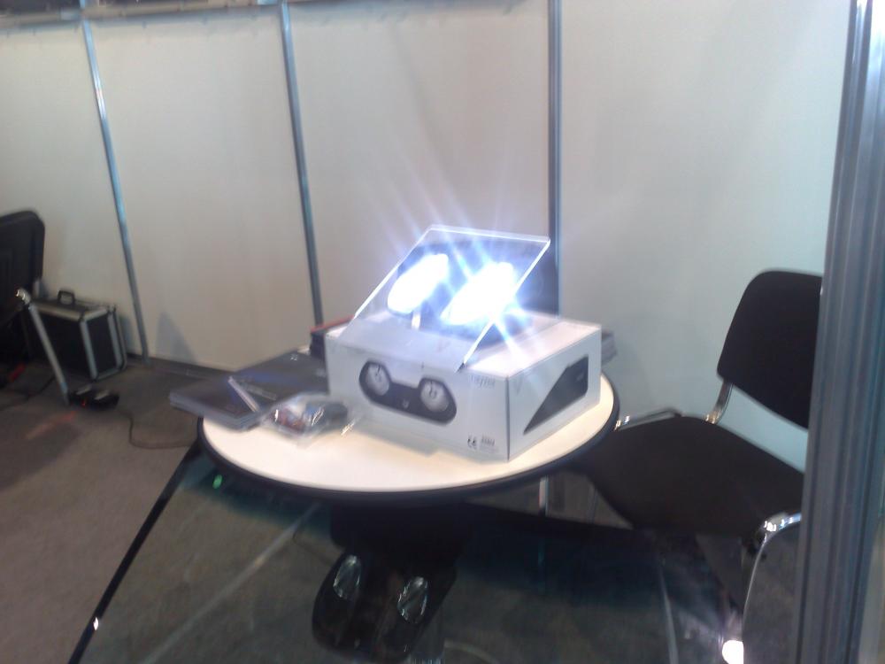

Забрёл тут на выставку Авто+Автомеханика и нашёл забавные ксеноновые фары, альтернатива прожекторам на крыше. Сразу скажу , цену не знаю.
сусанин
12 Ноябрь 2007
118
Уфа
SGVN
Ответ: Приобрел неск новых допов к авто
а подробностей нет? кто делает? на что крепится?
Den73
Сам по себе
16 Февраль 2007
652
116
Кто делает не знаю, а короб в котором стоят фары клеится изнутри к лобовому стеклу, думаю на двусторонний скотч.
