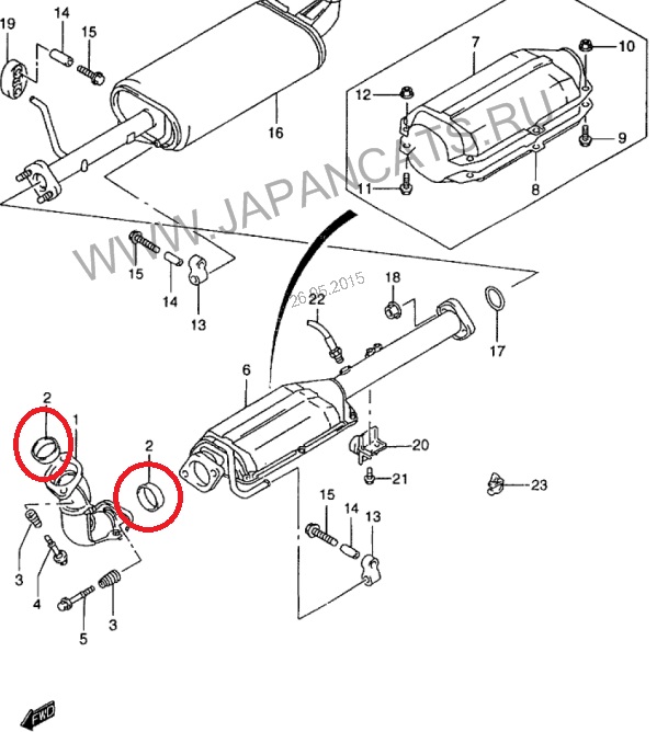

На фланцевых соединениях глушителя кольца разрушаются, подходят от ваз10

Про эти кольца речь (выделены красным)
спасиб похоже на них)) здесь еще вычитал что герметичность выхлопной можно проверить если закрыть выход ногой!!! ежели не герметична не заглохнет !жавтра буду тестить
на СГВ несколько колец и они, разных размеров, только одно, маленькое, большое нужно заказывать, т.к. оно не отчего не подходит
На моем оба одинаковые, это видно по картинке в пост #11

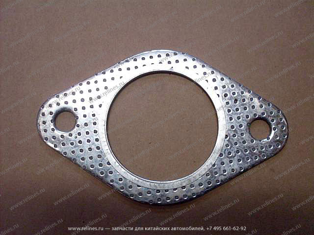

Но ведь он написал :
От выхлопного тракта какого-нибудь авто, фото из "гугла"
Суть не в форме , а в том , что там не кольцо для подвижного соединения , а прокладка типа меллоасбестовой .
КириллУфа
21 Декабрь 2013
Suzuki Grand Vitara 1999 г.в.
Да не. Я понимаю куда ставится эта прокладка и что фото из гугла. Просто хотел спросить от какого авто у Вас стоит. чтобы по размеру подходила. Я кольцо поменял, но все равно сифонит.
