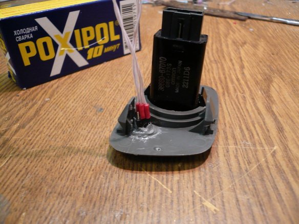

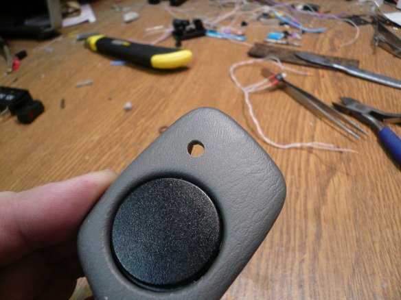

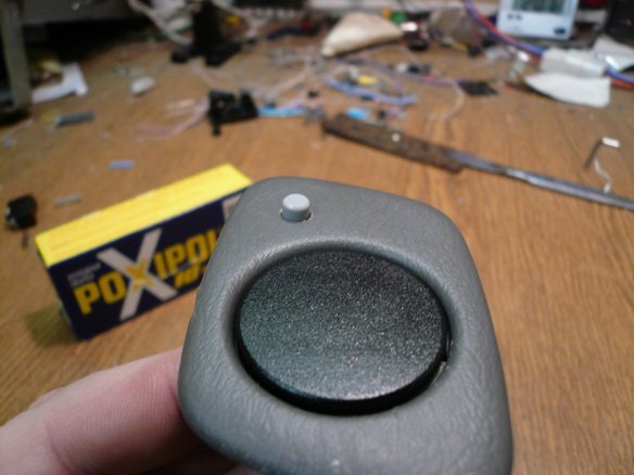

    В связи с необходимостью переодически отключать ближний свет, установил малогабаритный выключатель (с фиксацией) в цепь датчика. Красный и черный провод, разрезаем, и припаиваем к проводам на выключателе.
    [​IMG]
    Теперь, достаточно одной табле... нажатия на кнопку, и габариты автоматически не включаются, пока не повернешь выключатель на руле. Ближний свет работает, но отключается поднятием рычага ручного тормоза.

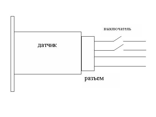

    К датчику света, подходит разъем с четырьмя проводами. Разрезаем два провода (красный и черный) И припаиваем их к выключателю.
    Просто я заранее напаял на выключатель проводки.
    Вот схемка.

    Геркон там не разместить. Слишком мало места. Я только микрик и смог запихать.
