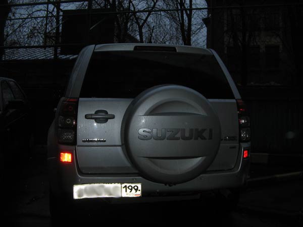

Делюсь опытом. Отпилил нижнюю часть "американско" рамки, которая торчит из бампера. Номер выгнул и закрепил саморезами.
Плюсы:
1. Не надо изобретать новое место под номер
2. Не нужно вести новую проводку и придумывать подсветку (штатная остается функциональной).
3. Не будет в бампере безобразно дыры.
Минусы:
1. Гнутый номер выглядит чуть хуже.
Фото в аттаче:
