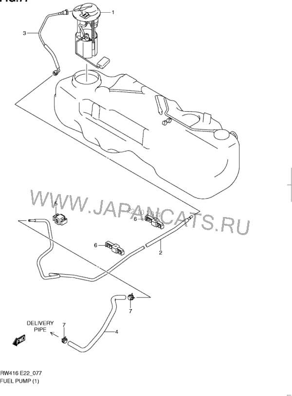

Ну так что кто-нибудь аналог фильтру топливному нашёл чтобы не менять всборе с насосом за бешенные деньги?
Оригинальный код 15100-79J00 но это всборе с насосом.
на схеме под номером 1
