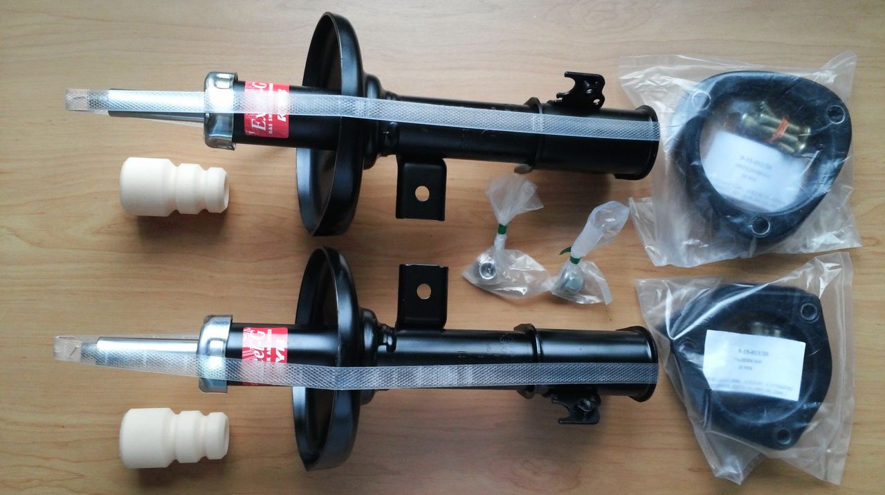

Это мне повезло - ставил в KYB сервисе (у них и покупал), а так есть и 800 руб. и 1200 руб. :dance3:[DOUBLEPOST=1413030803,1413030315][/DOUBLEPOST]Теперь отак:
Когда сел после обновы, сразу чувствуется, что выше стала (ну точно ЖЫП). Ну и по ямам проще стало скакать (не надо перед каждой кланяться). :yahoo:

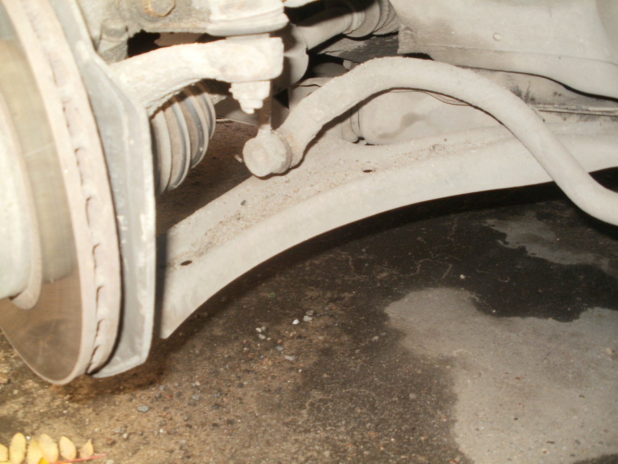

Вчера неожиданно наступила зима, сегодня утром переобувался и заметил что при моих 20 мм проставках спереди стабилизатор задевает за рычаг. Как так? Ведь если бы пружины были новые, как же задевал...:mda:

При полностью вывешенном одном колесе такое случается порою и без проставок, как я помню. В реальности ты же не ездишь на полностью опущенных колесах, подвеска всегда под нагрузкой. Правда у меня не касалось ничего, но практически в миллиметре был стаб от рычага.
Это да, но у меня оба передних вывешены, но правое цепляет, а левое нет - погнут стаб?

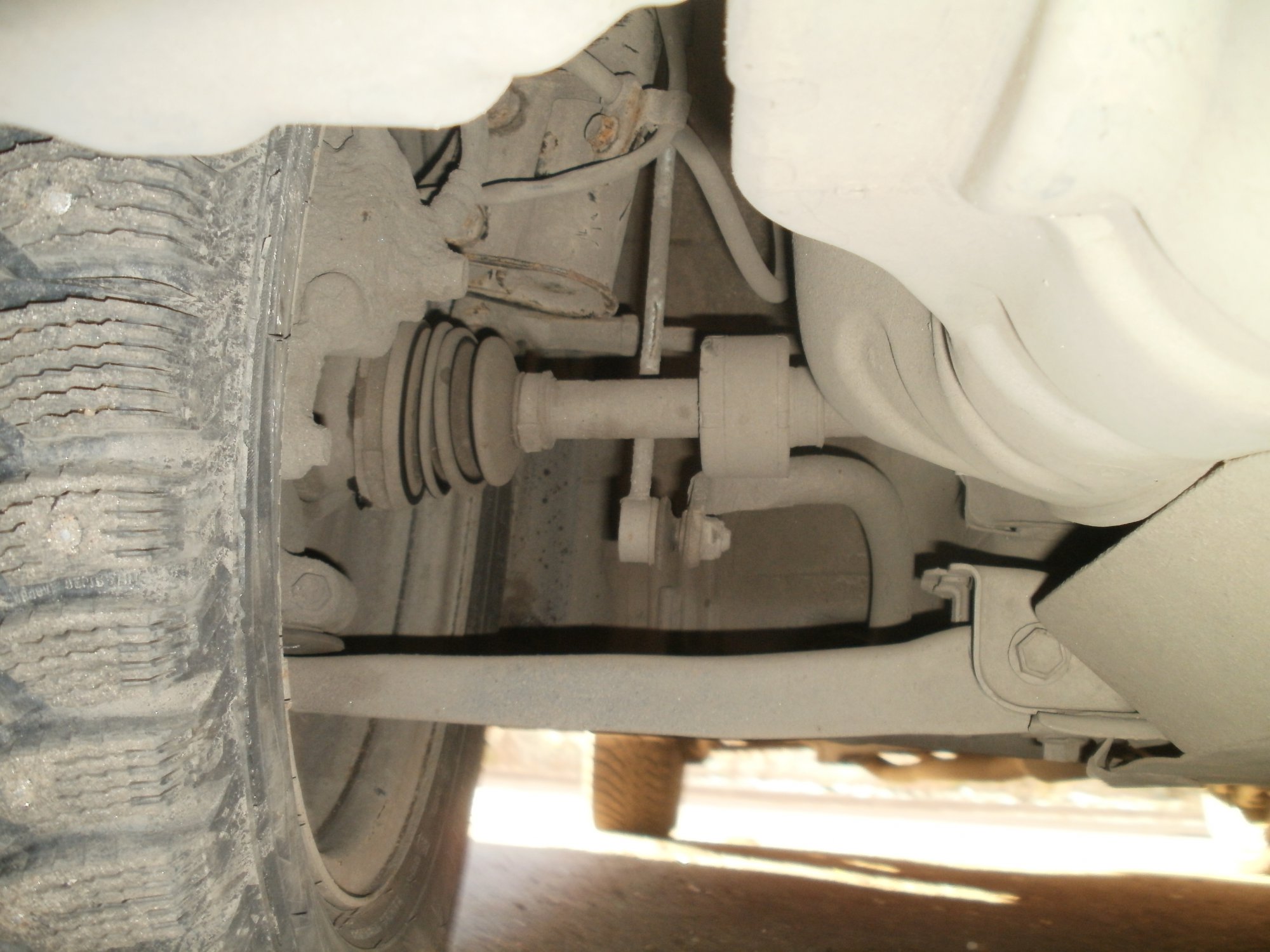

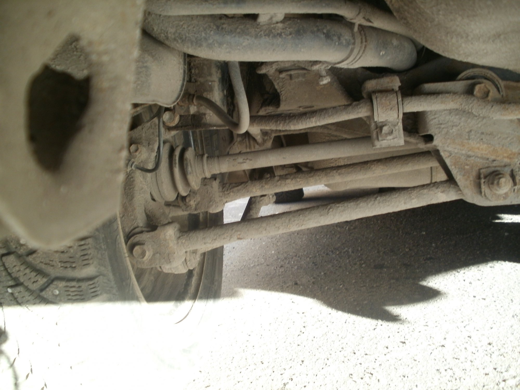

Поставил проставки 30мм, вот, что было и получилось.
заодно переобулся на зиму. Но размеры те же 195/60 r15 ,а это положение стаба после люфта. Зад, перед в рабочем состоянии
