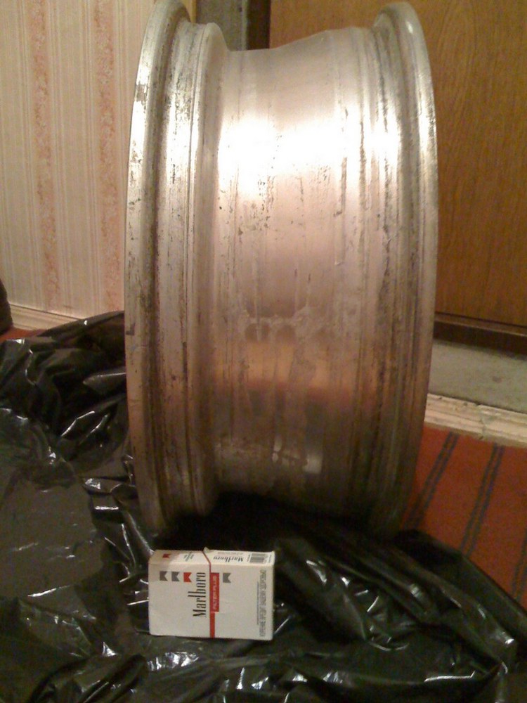

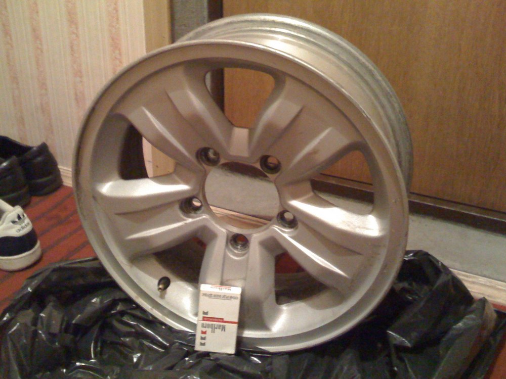

Привезли мне весной с владика диски... на мою СГВ 2004го года не подошли - дырки все 1-в-1, ширина вроде такая же, а вылет мал! Не-не-не
Когда там их покупали - позвонили и переспросили "Витара - это тоже самое что эскуда?" .. ну я и ответил "да", т.к. уж не умал что они могут дисками отличаться ))))
Привезли этакие "мало б/у".. ну по итогу я и подумал что они от НСГВ - по виду показались похожи :D
Решил продавать, приехал одноклубник (не спросил юзернема, извиняюсь :-[ )... с ним то и выяснили что таких огромных дыр на дисках для НСГВ нифига не должно быть! да и вообще не оч то они и похожи оказались :hilarious:

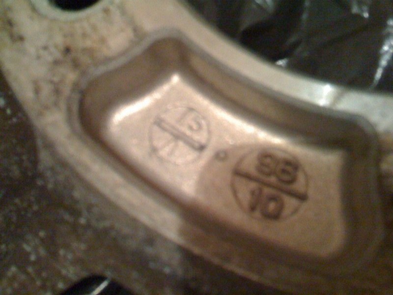

Диски оригинальные: имеется штамповка "SUZUKI",
размер непонятный, есть только часть формулы: 16x6JJ,
дата производства судя по штамповке: 10 месяц 1996го года.
От чего такие могут быть? Кому их продать можно? ;) Помогите товарищи! :D

На Нью СГВ вообще посадка другая, 5х114,3 и вылет 45-й.
А то, что на картинке, нарядные сузуковские диски, 5х139,7 вылет непонятно какой, думаю 15. Они вполне подойдут на любой СГВ. Почему они Вам не подходят??? не пойму. У вас можно от 0 до 20
Замечательно подойдут на Шеви Ниву или обычную Ниву. УАЗик Тока Цеотральное отверстие надо померять. Должно быть не менее 108 нп Ниву и 110 на УАЗик

На ниву мерили - замечательно встают.
Мне не подошли потому что в супорт тормозной спереди упираются! Вылет явно больше должен быть. Назад - встают без проблем.. :(
Может у эскуд супорта другие? o_O

Gravit неа! Ваши внешне очень похожи на оригинальные СГВ-диски :)) У меня точно такие же! :)
ЗЫ. Узнал колесную формулу штатных литых сузучьих дисков: 7JX16 5/139.7 ET5 d108.1
Стальные: 7Jx16 5/139,7 d108,4 ET5
(из разных источников).
ЕТ - как раз вылет обозначает? А что тогда цифра перед J обозначает?

Ширину диска в дюймах.

JJ это Вам не надо. Это тип и структура хампов.
А вот ЕТ это вылет.
Скорее всего , суппорта у Вас больше, а на Эскудо, равно, как и на Шевроле-Гео-ТРЕКЕРАХ можно ставить 15" шины. ТО есть , как с 90-х пошло, ничего они почти не меняли.. а на Витарах сделали под Европу, больше дюймов дисков и суппорта большие, рассчет на автобаны и высокие скорости

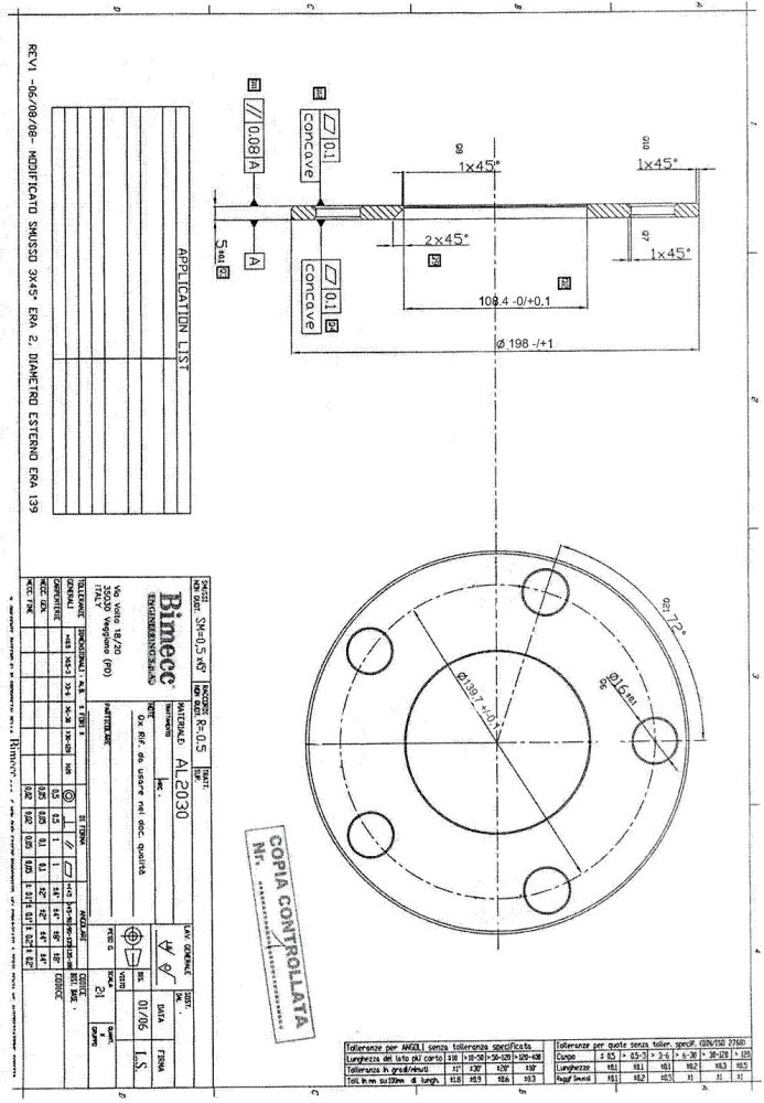

Я тоже из Дубны, у меня НСГВ. На форуме недавно. Хочу подсказать как можно решить Вашу проблему. У меня была аналогичная история с позапрошлой машиной. Купил на Опель диски, все отверстия подошли, но уперся в передние суппортаРыдаю!
Задачку решил проставкой диска из листа 5мм. Нарисовал эскиз, отдал на ДМЗ. через день поставил диски (речь о зимнем комплекте), отъездил три года без проблем.
В центральное отверстие, под ось, продают пластиковые вставки переходные, брал себе на Понтиак в магазине дисков на Ладожской.
Так что, если отверстия подходят, то все решаемо.:thumbsup:

Думал о таком варианте.. Но хватит ли длины болтов? хватит ли мне этих 5-6мм??
У Анвира есть проставки двух видов (3 и 6 мм)... купил бы, если бы они работа ли для людей, а не как им хочется... :(

Величину проставки по толщине определить просто. На шпильки или на болт одеваешь шайбы и с ними меряешь зазор по суппортам мягкой медной или алюминиевой проволокой. Достаточно 2-3мм.
Я не думаю что проставки есть только у Анвира. Любой магазин торгующий литыми дисками их, как правило, имеет.
Я брал в выходной и диски и проставки в маге ВСМПО, где -то чек в гараже лежит, могу в выходные посмотреть адрес...

Железо делал на 7 участке, по блату - бесплатно... :hilarious:
Покрывал цинком - за шоколадку...Баксы-бакс,
Картинка до боли знакомая! Точно так выглядели мои самопальные вставки...:thumbsup:
А втулки, если не найдешь, можно тоже выточить из капролона...;)

Втулки? а что за втулки? o_O
мне вроде не видится необходимость каких то еще деталей, может чего-то не понимаю? Одеваем проставку, ставим диск.. Прикручиваем и едем. Может речь о колпачках на ступицу идет? o_O они у меня вроде и так есть.. и с новым диском не конфликтуют :)

Втулки имеется ввиду в заведомо большее отверстие, т.юе. переходник на рожной диаметр ступичного. Тут речь не об этом.
Проставки существуют, как правило аллюминиевые ( у меня валяются от туарега)))
Только оно вам надо?? Это если уж деваться некуда.

Toolma все правильно говорит. Втулки необходимы чтобы посадить диск на вал оси без люфтов. В Вашем случае, если заказывать изготовление проставки, лучше втулку под ось и проставку объединить. И по поводу вылета, чем меньше вылет, тем дальше от суппортов будет диск.
