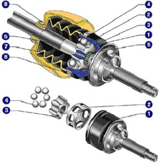

По принципу "человек-паук" попробовали и оказалось что все таки хрустит ШРУС. Разобрали ШРУС и собрали наоборот. Хруст появлялся но на большем разгоне и меньшем усилии при загруженной жопе, звук изменился. Скинули кардан - звука нет. ШРУС хрустит хитро - весь звук идет от резонирующего моста, как будто ведущая шестерня. Когда с низу машины слушатель то слышно что звук со стороны раздатки идет а не с моста. Слил масло с моста - чистота и порядок.
Вот штуку под номером 2 на нижнем рисунке и одели наоборот, покатались - звук другой и на других моментах.
Вывод (локальный) - ШРУС!
