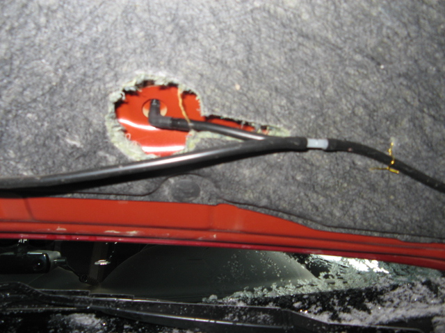

Привет всем.
Внимательно прочитал на форуме жалобы/высказывания касающиеся проблемы замерзания омывающей жидкости при движении НСГВ. Думал что эти проблемы связаны с качеством незамерзайки. Однако при минус 20 сам столкнулся с этой проблемой. И вот что удивительно, в НСГВ, которую я приобрел в августе 2008, перед холодами залил омывайку которая у меня с зимы 2007 года - заливал ее еще на Игнисе (прикупил по случаю в 30 градусный мороз на улице). Проблем с ней на Игнисе не было. В ощем все как у всех - двигаешся, не омывает стекло, постоял 5-10 минут, милости просим, мойся.
Решил так, что бы не городить подогрев омывайки в бачке, в трубках перед подачей на стекло и прочее, решил поступить по простому:
1. снял шумо-тепло защиту с капота,
2. отсоединил от форсунок омывателей трубочки по которым омывайка подается к форсункам,
3. сделал отверстия в снятой шумо-тепло защите капота в местах где установлены форсунки,
4. установил шумо-теплозащиту на место (получилось вот так: http://www.suzuki-club.ru/forum/attachment.php?attachmentid=8884&stc=1&d=1231080074),
5. подключил трубочки к форсункам поверх шумо-тепло защиты капота.

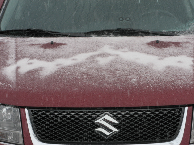

При -8 град. на прогретом авто сфотографировал снег падающий на капот, получилось вот что: http://www.suzuki-club.ru/forum/attachment.php?attachmentid=8883&stc=1&d=1231080074 - вокруг форсунок снег тает, значит какой-то подогрев этой области капота имеется.
Как себя зарекомендует эта конструкция в эксплуатации, буду смотреть.
Удачи всем на дорогах.
