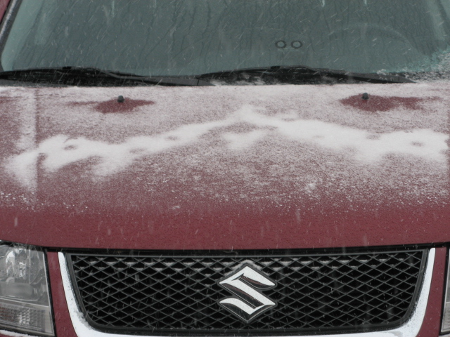

А мне сегодня пришлось 2 раза на КАДе останавливаться, чтобы снежком, который еле наковыряла, стекло посыпать. Форсунки замерзли намертво :( В бачке не замерзло, трубки вроде мягкие (гнутся), а не поливает совершенно:(
попробуйте делать как я – каждое утро, пока прогревается машина, я брызгаю «размораживателем замков» в форсунки…так что бы когда под давлением даешь смазку в одну из других двух эта самая жидкость выходила…..мне хватает на целый день и даже при скорости в 100 км/час все льется на стекло…ну и конечно сама жидкость в бачке должна быть не меньше «-25С»
Добавлено через 4 минуты
При -8 град. на прогретом авто сфотографировал снег падающий на капот, получилось вот что: http://www.suzuki-club.ru/forum/attachment.php?attachmentid=8883&stc=1&d=1231080074 - вокруг форсунок снег тает, значит какой-то подогрев этой области капота имеется.
Как себя зарекомендует эта конструкция в эксплуатации, буду смотреть.
Удачи всем на дорогах.
что скажите? есть положительный результат?

...что скажите? есть положительный результат?
"Что Данила-мастер, не выходит каменный цветок?" (Каменный цветок)
Вот так и у меня пока не "выходит каменный цветок". В общем, уже при минус 10 не брызгают.
Хотя место установки форсунок точно прогревается даже при минус 18 - снег вокруг тает.
Сложилось впечатление, что жидкость еще до форсунок превращается в гелеподобное вещество.
Сейчас пойду исследовать.
