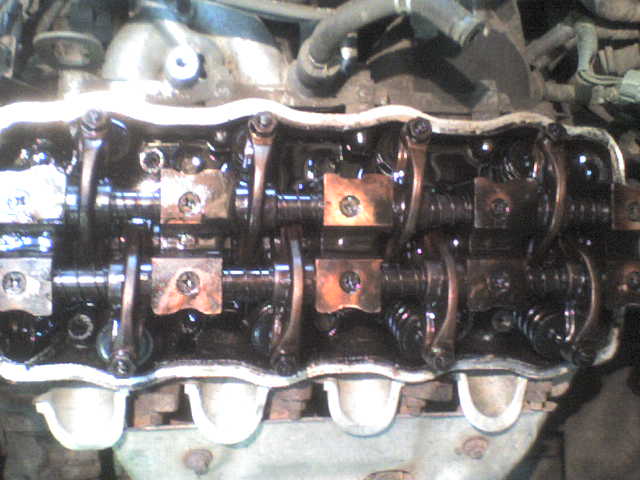

    на моем 8-клапаннике тоже сказали, что хлопотно маслосъемные колпачки менять, к.т. 2 распредвала и до дальних колпачков не дотянуться. Я счел эту версию убедительной, потому, что мне ценник не накручивали, а просто не взялись делать. А хотелось бы поменять их. Может кто знает, где сделают без снятия головки?:(

    Ребятя, не хочу вас расстраивать, но на двигателях G16 - ОДИН распредвал, что с 8-ю что с 16-ю клапанами.

    Ну, может я не совсем точно выразился на счет распредвалов. Я не очень в этом разбираюсь. Но под крышкой у меня такая картина:

    Это не распредвалы, а оси коромысел. Вы-то и не обязаны в них разбираться, но если сервисмен ТАК прокололся, то ну его нафик такой сервис... Поверьте, разгильдяев там хватает.
