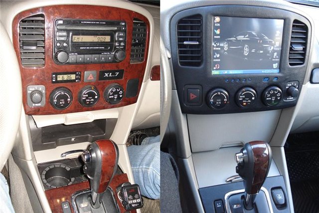

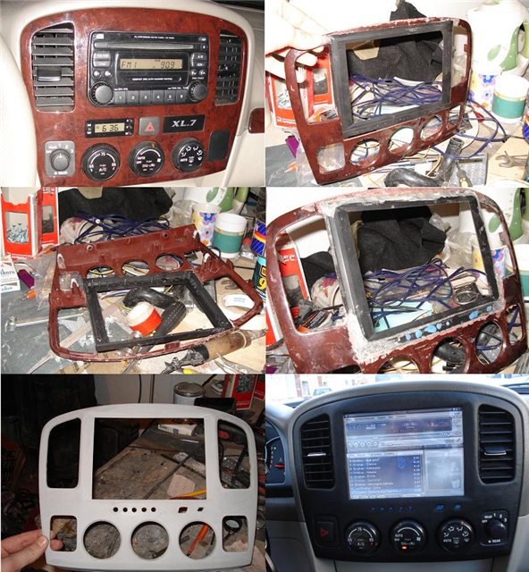

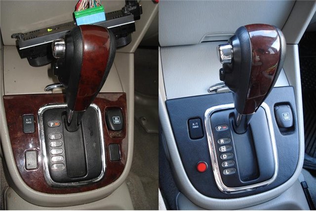

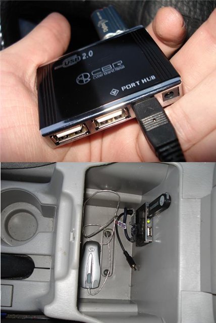

Всем, привет! Встречайте новичка!
Здесь буду описывать выполнение проекта по инсталяции в XL 7 PC.
Имеется:
1) Сузуки гранд витара XL7 (авто реально заточеный под кар писи, в плане размещения железа)
2) Ноутбук(с битой матрицей) Фуджитсу Сименс, 1700/512/60
3) Усилок Magnat 4 канала
Покупаю:
1)На днях придет монитор Lilliput 859GL-80NP/C/T (разрешение правильное, 4:3, автоперекл на камеру заднего вида) вместо родной магнитолы 2 дин.
http://www.digitalcar.ru/shop/product_info.php?cPath=229_253&products_id=2476
2) Зарядник для ноута мне делают самопальный, прямо под требования ноута. Включен будет постоянно.
3) Со звуковой картой пока определяюсь, ищу 5.1 желательно в разъем PCMCIA или усбишную...

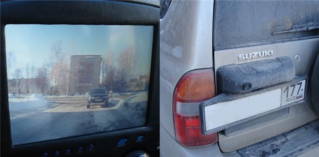

4) Камеру заднего вида нашел на днях куплю.
http://www.digitalcar.ru/shop/product_info.php?cPath=235_245&products_id=2469
Это все для начала.
В перспективе:
1) Интернет (Wifi и Gprs)
2) GPS http://www.digitalcar.ru/shop/product_info.php?cPath=235_233&products_id=2448
3) Адаптер ODBII-USB
http://car-electronics.ru/component...acturer_id,0/option,com_virtuemart/Itemid,33/
и это еще не все....возможности системы безграничны!
