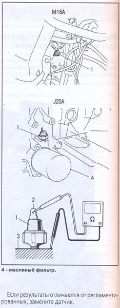

У меня то же но без ESP и АКПП.;) Но датчик расположен как на J16. (то есть не на фильтре.):thumbsdown:
Ушелец
24 Июнь 2006
4,062
7,002
МО г. Мытищи
СГВ (JB420), мех. кпп, черная
Ответ: датчик давления масла ?
На картинках из русской книжки двигатели перепутаны. Это видно даже из того как стоит фильтр
