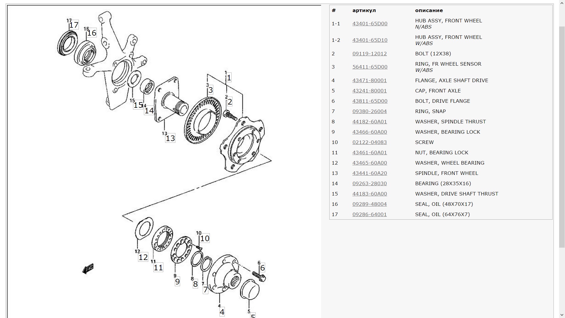

Друзья, тут такая диллема, в магазине и каталоге есть подшипник передней ступицы отдельно. Тут вычитал что меняется только ступица в сборе. VIN JS3TX92V514104050. Помогите разобраться. Правда ли он не меняется, или при этом возникают какие сложности? Спасибо
Бывают со сменным подшипником , бывают неразборные ступицы . По Вашему ВИНу japancats.ru выдал неразборную . Сузучьи каталоги - дело ненадежное , лучше посмотреть на то что у Вас стоит . Тем более , что авто не новое - вполне возможно , ступица уже менялась и неизвестно на что ...

Может поможет...Это для полного привода. Извините, если ошибся.
Номера деталей на этой картинке применимы для заказа самой запчасти в интернет магазине.
Я обычно по таким номерам из каталога на свою машину запчасти покупаю.
СУдя по картинке, лучше брать в сборе, а то со всеми этими запчастями то на то и выйдет.

На картинке и есть "в сборе" (позиция 1), из остальных деталей неплохо бы поменять сальники (позиции 16 и 17). Так же проверить состояние подшипника 14.
П.С. на сколько мне известно, на XL-7 ставились только не разборные ступицы. Разборные ставились на машины до 2000 года, тогда XL-7 ещё не было...

Добрый день, так и забыл отписаться отчего был гул. Все закончилось заменой передней ступицы с игольчатым подшипником, двух сальников, гранаты... Все бы закончилось быстро, но запчасти долго шли. Теперь наслаждаемся тишиной )
