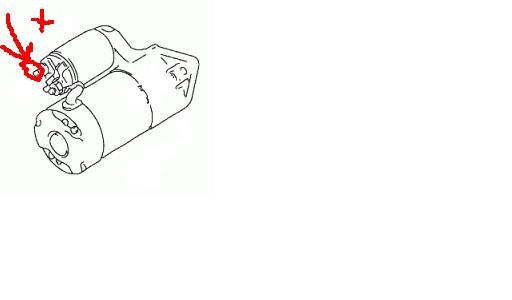

по поводу стартера я серьезно, самый лучший способ и главное подождать немного, что бы основной АКБ зарядился.
+ на болт, что красным обозначен

Вот и хотим попробовать через стартер,осталось теперь выяснить с какой стороны находиться стартер(на Vitare 1.6)и как него добраться???)))

спасибочки!а добраться до него тяжело?

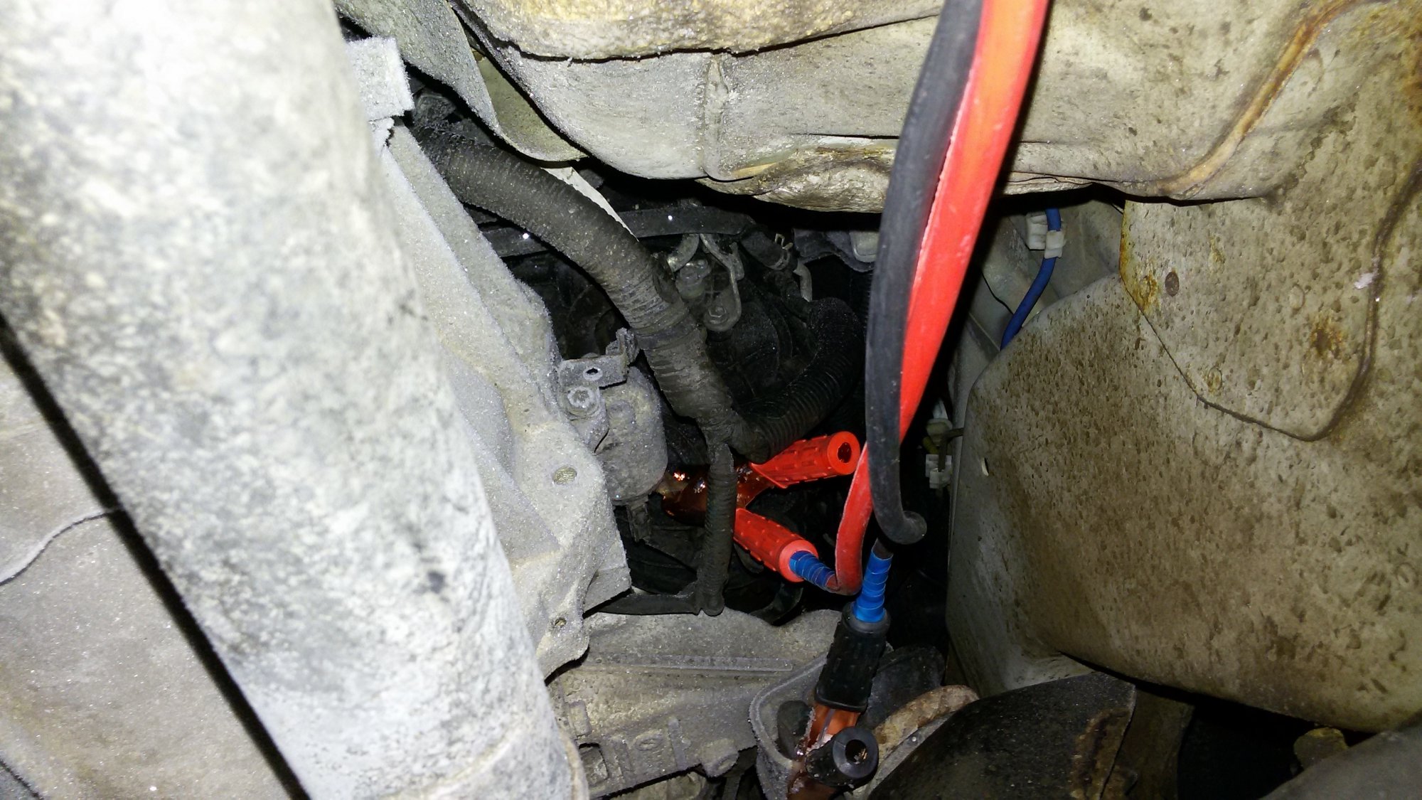

перечитал все форумы, больше всего понравилось с клеммой на стартёре....На следующее утро захватив домкрат, и инструменты с проводами,аккумулятор и отправился к машине... Снял поддоны, нашёл стартёр и на втягивающем реле подсоединил крокодилом провод ( от комплекта прикривателя) другой конец к аккумулятору, массу на корпус... Загорелись фары , загудела сигналка.... Снял брелком, блокировку, открыл двери капот и багажник_ от радости ...При работающей машине зарядил Аккумулятор и радость...

Главное про технику безопасности не забудьте - провод, который к стартеру подключите, ни в коем разе не должен коснуться железяк в машине. Сначала аккуратно подключаете его на стартер и плюс донорской батареи, а потом уже подключаете второй провод между минусом донора и железом кузова. Отключать в обратном порядке - сначала минусовой от всего, затем плюсовой со стартера и с плюса донора.
