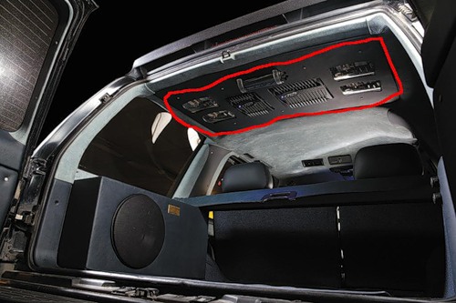

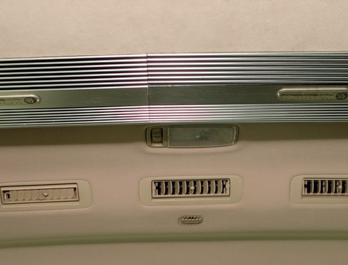

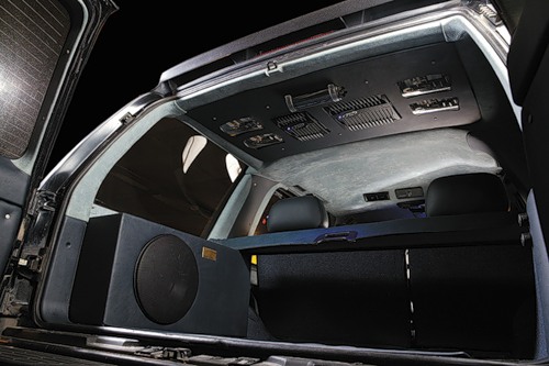

Мне попалась на глаза одна профессиональная инсталляция!
Не долго думая, я решил использовать её суть и в нашем случае! Дело в том, что Suzuki Grand Vitara XL-7 является полноценной машиной, с 3-мя рядами сиденьев! Хотя сам я редко пользуюсь третьем рядом, но лишать себя возможности прокатиться с 7-8 людьми в машине я не собираюсь! Встал остро вопрос о размещении усилителей, кроссоверов, конденсатора и сабвуфера! Для нашего случия и делают машины с качественным звуком, не лишая машину функциональности! Все усилители, кросы и конденсатор мы будем устанавливать над 3-ем рядом сиденьев на потолке, примерно как показано здесь:
Есть конечно и вариант, полуоткрытой инсталляции, но мне вариант с корпусом под усилители нравится больше! Хотя, как пример конечно покажу! Может кому то такой вариант понравится больше!

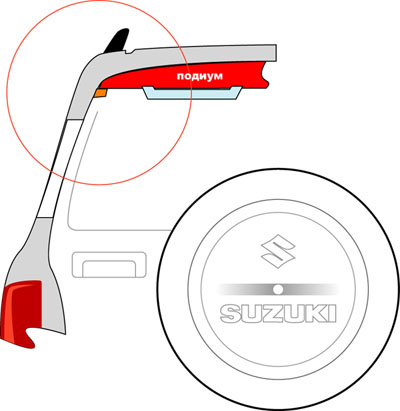

Для начала надо снять размеры с усилителей, кроссоверов и конденсатора! Затем разобраться с размещение на листе фанеры! Скоро будут выложены чертежи под мою систему! После мы собираем ящик усилителей и крепим его к потолку! Т.к. машина рано или поздно будет продаваться, то наше цель максимально обезопасить обшивку потолка от технологических изменений! В обшивке будут проделаны 5 отверстий тонким сверлом, которые в оследствии могут быть закрыты пластиковыми глушилками серого цвета(в цвет салона)! К самой крыше будут приклеены 5-ть площадок из алюминия толщиной порядка 8 мм! Для хорошего контакта был выбран клей DONE DEAL 30-MINUTE EPOXY ADHESIVE с прочностью соединения 195 кг/см2!
Теперь нам остаётся снять размеры максимального пространства над третьем рядом, не перекрывающего лампу багажника и воздуховоды для третьего ряда!!!
Это была теория, а практика начнётся сразу, как на улице станет потеплее!!!
Жду комментарии и отзывы по данному материалу!:thumbsup:
