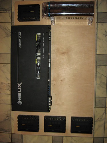

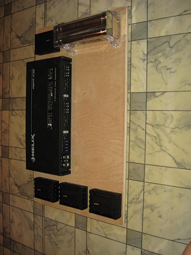

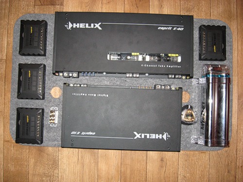

Ну что как и договаривались продолжаем! Был выпилен лист из фанеры в 12 мм размером 800*480 мм! После чего были обработаны края(скруглены) и сама поверхность(доведена до "блеска" нулёвкой)! Затем мы устанавливаем на лист Усилитель(Второго сейчас нет-долго из Германии едет), 4 кроссовера и конденсатор! Пока всё это только, что бы посмотреть как всё это смотрится вместе! Следующем этапом думаю обтянуть наш лист карпетом в цвет салона и сделать диодную подсветку! Ранее высказывалось мнение закрыть сверху всю конструкцию листом плекса, но сейчас больше склоняюсь ничего не делать!
Жду ваших мнений и предложений!;)

Да наверное оставлю открытым! И охлаждение лучше будет и вид мне нравится! Сейчас вот думаю обтягивать фанеру карпетом или краской серой покрасить! Но диодную подсветку буду полюбому делать! Я думаю по периметру диоды поставить - штук 8!

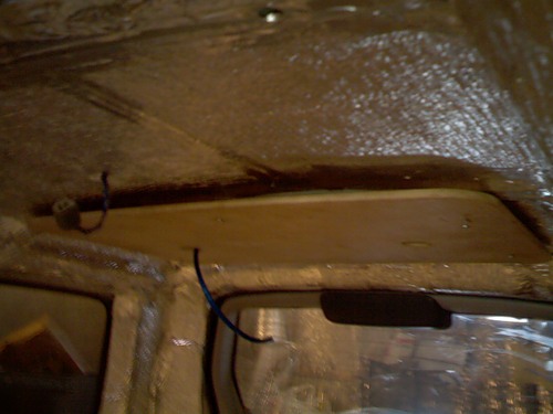

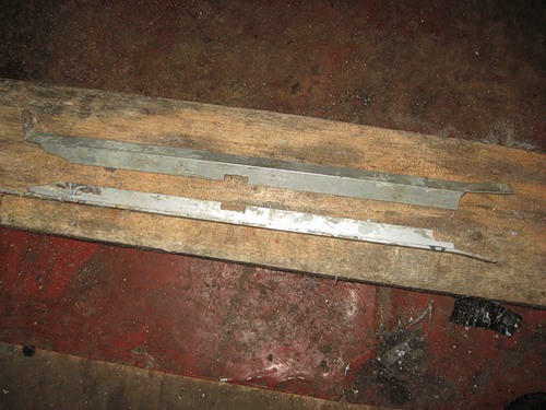

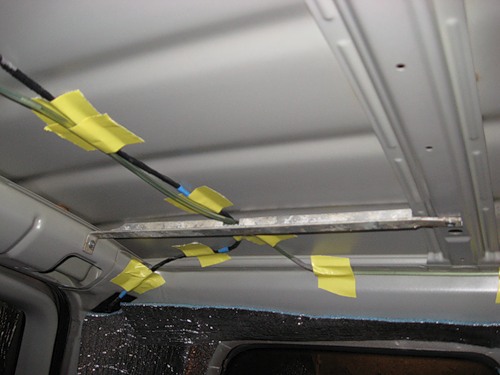

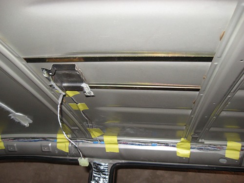

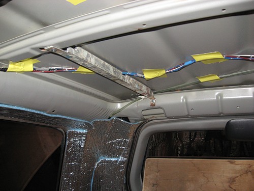

После разборки всей крыши был решён метод крепления усилителей к потолку! Для этого берём два алюминиевых уголка длинной 50 см(2*2см*3мм)! Примеряем к потолку удаляем лишние части и рёбра! Подгибаем по форме крыши и получаем вот такого вида заготовки!

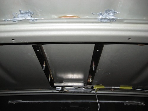

Далее прикладываем наши заготовки к крыше таким образом, что бы плоскость была вниз(для крепления щита), а одно из рёбер ложилось бы в выпуклость ребра крыши! После чего сверлим отверстия в наших заготовках и ребрах жёсткости крыши! Получаем такой вид конструкции для крепления усилительного ящика:
Так выглядит левая сторона
Так выглядит правая сторона
Теперь остаётся разметить отверстия для крепления усилительного ящика и отверстия в обшивке! Но об этом позже!
Теперь рассмотрим крепление для потолочного монитора! Для этого берём стальные уголки длинной 35 см(2*2см*1мм)! Срезаем считай полностью одно ребро болгаркой! Оставляем 2-3 мм для увеличения жёсткости на прогиб! Вставляем эти заготовки под рёбра жёсткости крыши рядом с центральным плафоном освещения! Теперь эти на эти заготовки будет крепиться площадка для крепления потолочника, а после сами будут клеиться к потолку эпоксидным составом! Пока имеем такой вид:

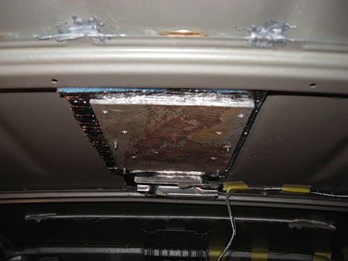

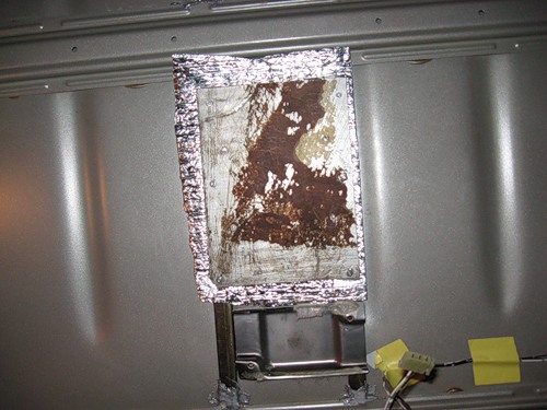

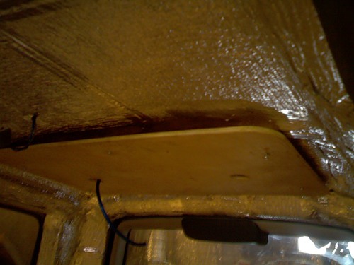

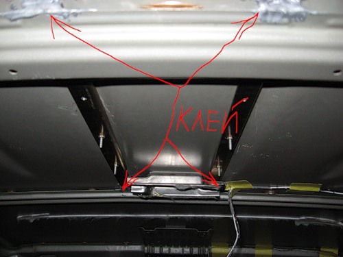

Сегодня было доделано крепление потолочного монитора! Для этого в наших стальных полу-уголках свердим отверстия и ставим винты с контргайками! После чего вставляем это всё под ребра жёсткости крыши по её центральным изгибам!
Затем, т.к. наши полу-уголки не могут отвалиться вниз(т.к. они лежат на рёбрах жёсткости) а смысл приклеивания заключается в том, что бы наша конструкция не двигалась вперёд-назад по получившемуся пазу! Для этого был взят Момент Cупер Эпокси Металл, клей отлично зарекомендовавший по ремонту задней ручки двери!
После чего получаем вот такой вид:

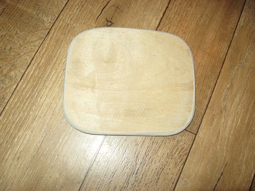

Теперь заклеиваем всё место под площадкой куском шумки(хотя шумоизоляция потолка ещё не начата), что бы не возвращаться к этому моменту ещё раз! Устанавливаем пластину из алюминия толщиной в 4 мм и размерами 15*20см! В этой пластине сразу отмечаем отверстия для крепления нашего потолочного монитора! Теперь всё это фиксируем при помощи четырёх гаек и шайб и стараемся на время забыть о этом страшном устройстве!
Так выглядит наша площадка снизу, относительно центрального плафона освещения:
По установке девайсов продолжение следует...;)

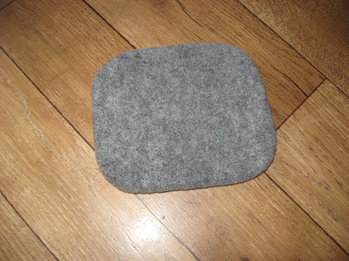

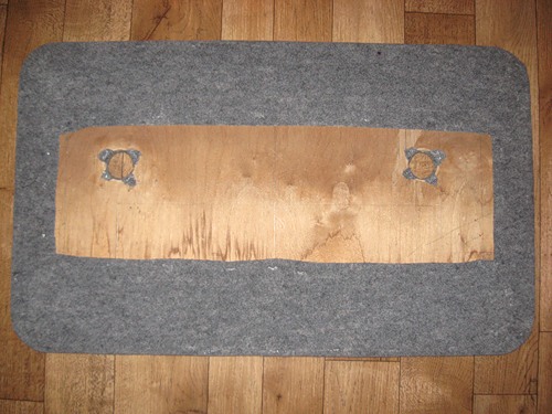

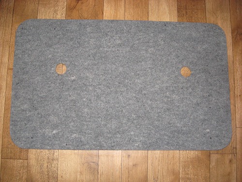

Близится потихоньку установка щита с усилителями на крышу, а вместе с ними и полная сборка машины и возвращение её в работоспособное положение! В итоге мы имеем щит изготовленный из фанеры! Для начала были скруглены его углы и обточены края до полукруглого состояния!

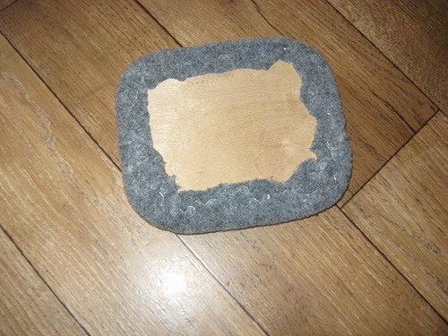

Теперь мы производим обтягивание листа фанеры с помощью карпета! При обтягивание использовался дорогой карпет фирмы AudioComp http://www.azaudiocomp.com/ ...отом ставить щит на крышу и собирать уже там)

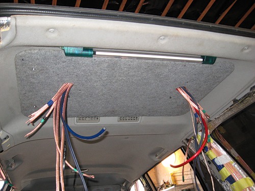

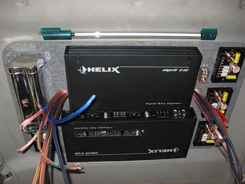

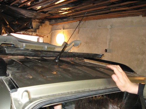

Ну вот и закончилась эпопея с установкой усилителей! В воскресенье была поставлена жирная точка,( и на крыше тоже, но об этом потом!)

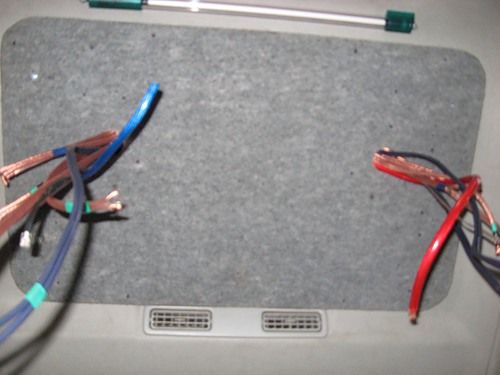

Как вы уже видели на месте фонаря багажного отделения теперь красуется только отверстие из которого идёт жгут проводов! Для подсветки багажного отделения была куплена неоновая лампа зелёного цвета)
Сам щит устанавливаем при помощи 5 саморезов (60*6)
В результате установки(центральный саморез пришлось взять большей длинны!) И немного не рассчиталРыдаю! Вворачивая шуруповёртом саморез вышел через крышу! Хорошо хоть он вышел по самому центру! В результате была установлена антенна на крышу:

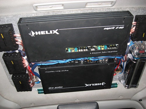

В результате после всей проделанной работы получаем следующее:
Остаётся только равномерно проложить все провода по щиту)

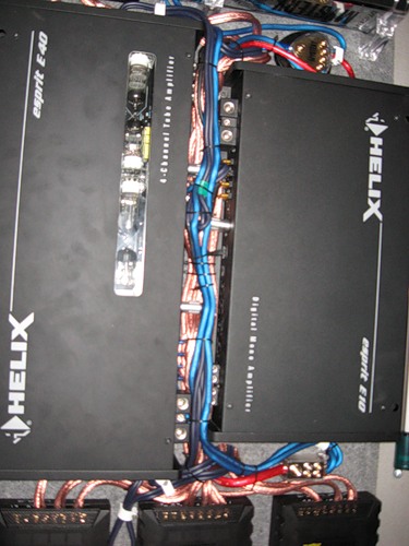

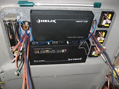

Заканчивая с установкой усилителей были разложены кабели по щиту! Т.к. места между усилителями мало, то на прокладку кабелей и их стяжку был потрачен целый день! Вот так выглядит итоговая картина:

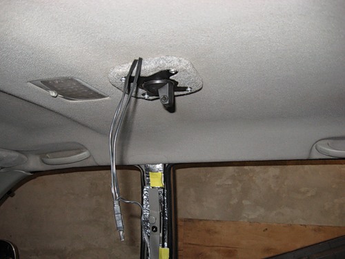

Следующим этапом было крепление монитора к потолку! Для этого изготавливаем площадку всё из той же фанеры:
Затем обтягиваем её всё тем же карпетом:
И крепим всю конструкцию на потолке к заранее установленной площадке под обшивкой:
Все конструкции в сборе, после полной сборки машины! Инсталляция окончена:thumbsup:
