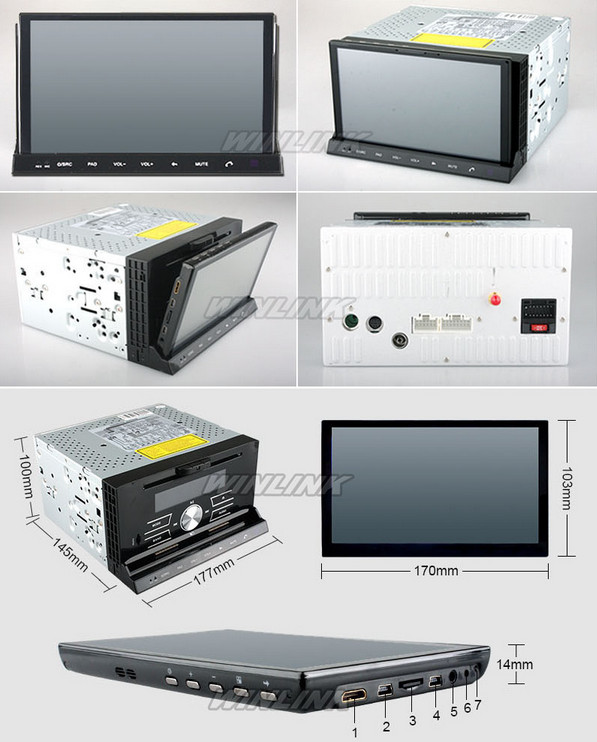

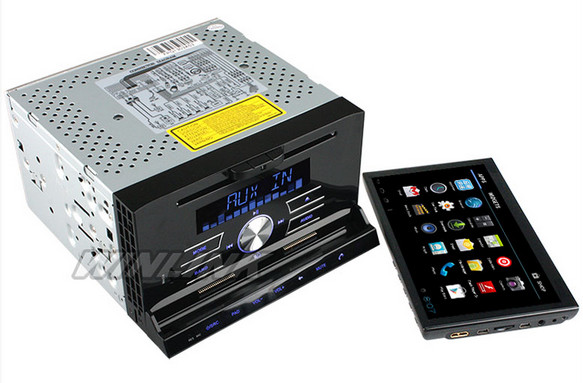

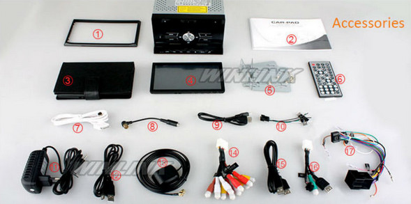

друзья, на днях получил и поставил товарищу вот такую штучку, выбирал для себя, но он меня опередил (в плане денег, их у него оказалось больше:grin: ) , тачка изумительная, работает все, кроме TV (нет антены), остальное :good:, установил на него 8-ой навител, даже без внешней антены робит, панелька съемная - она же планшет (Android 4.0.1 т.е. все функции планшета WiFi, внешний 3G, игры, оупенофис и т.д.), зарядное можно от сети, подключение к голове регистратора (пишет либо на флешку, либо на съемный хард) + камера заднего хода, возможно подключение и обучение к рулевому управлению
чуть не забыл, при снятой панельки - планшета, управление остается на голове - радио+диски

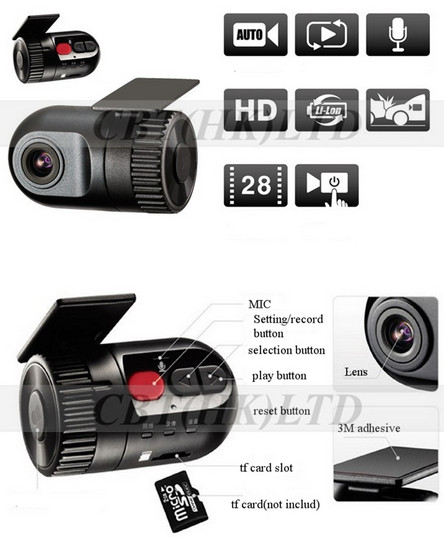

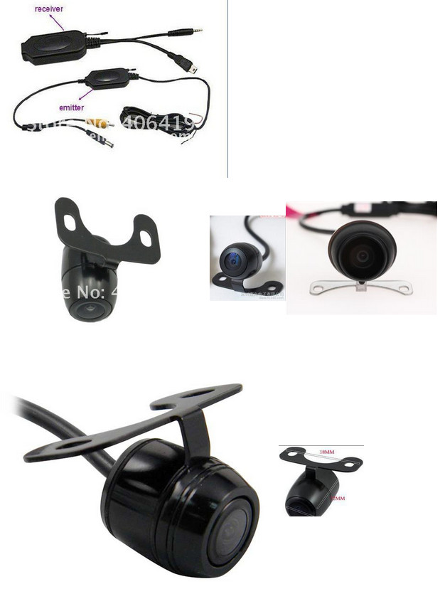

камеры поставил такие: задняя беспроводная (628*582p с линейкой парковки), передняя (1280 *720p, 30 кадров/сек, G-сенсор, 120 градусов, пишет звук) - она же регистратор способный писать на себя.

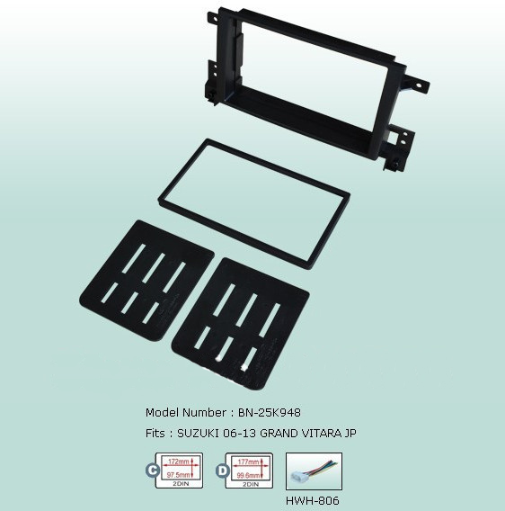

ставил в низкую панель, SGV 2002, там не пилил, в мою - SGV 2003, рамку придется пилить, так как штатка со скруглениями, переходную рамке не ставил - нет нужды в ней. производитель Китай но!!! 100% фабрика, выбирал долго, т.к. для себя искал варианты, остановился на этом, списывался с продавцами, подымал инфу о производстве - реально фабрика, не перекуп кЫтайскэй, ценник такой: голова - с доставкой в мой родной город 567.41$(доставка EMS 21 день), регистратор - 84.77$ (доставка долгая, около 50 дней - почта РФ), камера заднего хода - 77,31$ (доставка долгая, около 50 дней - почта РФ). как то так...

если Вам что то скажет, то вот производитель: Winlink Technology Limited China
балалайка - уни, т.е. ваще для любых 2din мест, а это значит что креплением - подойдет, а вот по внешней рамке - решать вам...
... по приобретению, взвесьте все за и против, на счет рамки, тут я точно ни чего не подскажу, продаются отдельные, но на сколько она подойдет - я не знаю, решитесь - в ЛС, там все расскажу.

Grand Escudo 2002
