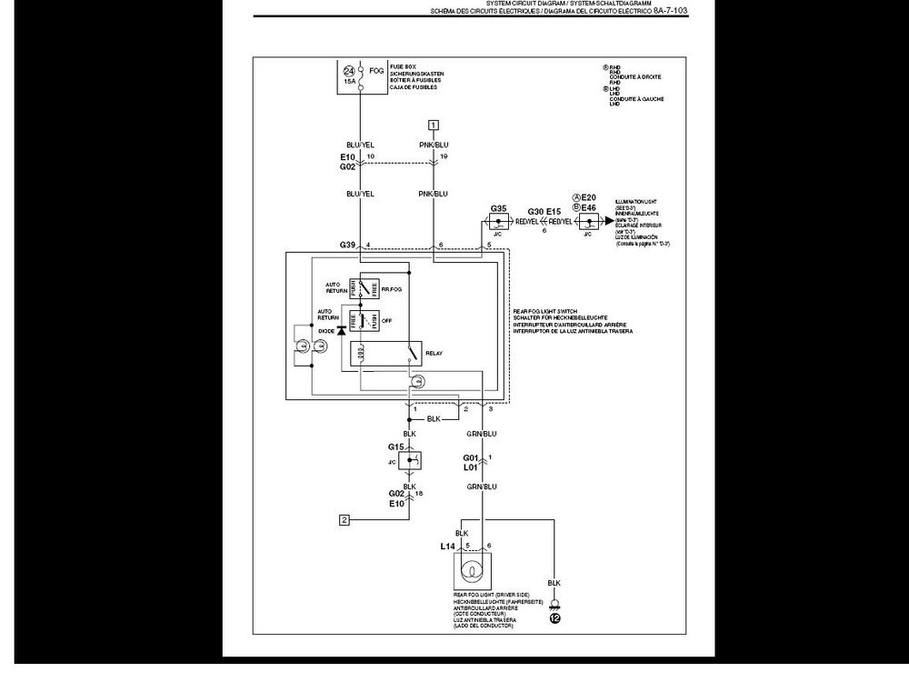

Это на задние противотуманки если я правильно понял. REAR FOG LIGHT SYSTEM - это система заднего противотуманного света. Там несколько иначе всё. Кнопка двухпозиционная (ON-OFF) и реле в предохранительном блоке на задние туманки нету, оно походу чуть-ли не в кнопке находится. Ну и судя по этой схеме тоже.
А откуда ты эту схему дернул. Где нить мона эту книжку целиком взять подскажи плз. Может там на передние туманки (FRONT FOG) всетаки есть схема?!

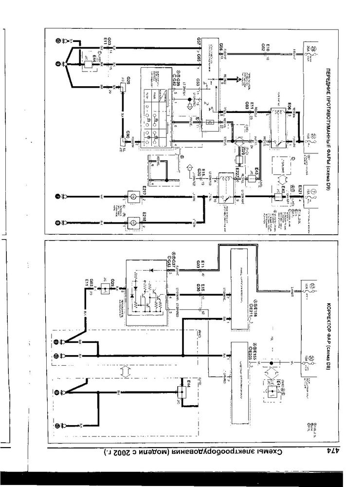

Мануалов и схем много просмотрел про передние туманки ничего не нашел. Колхоз то конечна мона сгородить не вопрос но неохота, при наличии рабочей штатной проводки. Кнопку то осталось купить всего, жалко при таком как щас раскладе толку от неё никакого по идее не будет.
В общем, посмотри плз, буду премного благодарен.

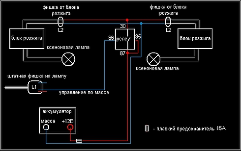

Себе подключал так: два диода для развязки подпаял к проводке разъема лампы фары, анодами к выводу ближнего и дальнего света. Катоды спаяны вместе и подключены к катушке реле, второй вывод катушки реле сидит на плюсе питания. Контакты реле, один на "плюс" через предохранитель, второй на питание ксенона, чистый "плюс" взял с аккумулятора.
В итоге, включаем ближний-горит ближний ксенон, переключаем на дальний-горит ближний ксенон и дальний галоген.
Единственный минус этой схемы-когда моргаешь дальним, то загорается и ближний, кто катается с ближним это наверное не напрягает.

Где слова", второй вывод катушки реле сидит на плюсе питания." нужно на корпусе. Там из схемы видно.
Maykll
29 Сентябрь 2006
516
Владимир
Ответ: Улучшаем ближний свет. Part I
у Сузуки управление по "минусу", "плюс" постоянный. Проще говоря, реле подключается параллельно лампе головного света чрез развязывающие диоды.

Извиняюсь, я забыл и ошибся. Вы правы.
DmitryXL7
15 Октябрь 2007
140
22
Москва ЮАО
Suzuki Grand Vitara XL-7 2.7 2001
У меня и ксенон и дальний свет подключен вот по такой схеме
