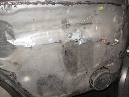

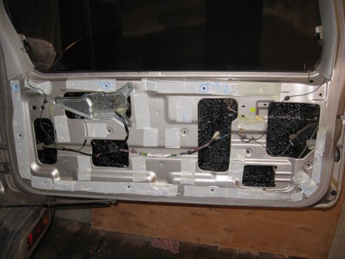

Вот так выглядит дверь со штатным антикором! Теперь наша задача удалить весь антикор из дверей! Для этого нам понадобится литра два бензина и целая уйма ненужных тряпок! Вот как примерно должна выглядеть дверь, после снятия антикора, там правда мало видно! Извиняюсь забыл сделать фотку с полностью очищенной дверью!

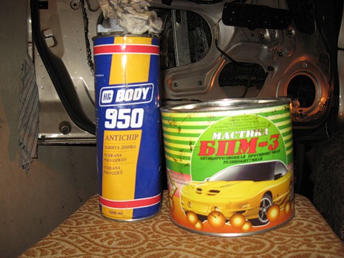

После чего надо заменить антикор на антикор с резино-битумной основой! В моём распоряжении было два препарата) Это Body AntiChip 950 и Мастика БМП-3! При всей моей любви к фирме Body отечественная мастика выигрывает по всем параметрам! Во-первых, цена ниже раза в 3! Во-вторых, слой более толстый и не придётся проводить 2, а то и 3 покрытия! В-третьих, коэффициент звукопоглощения выше! Один минус, и то весьма формальный, время сушки у отечественного компонента выше!

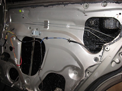

После чего обрабатываем всю внутреннюю поверхность двери нашей мастикой!
Дверь водителя, после обработки!
Задняя дверь после обработки!
После высыхания мастики поверхность готова к наклеиванию шумоизоляции)

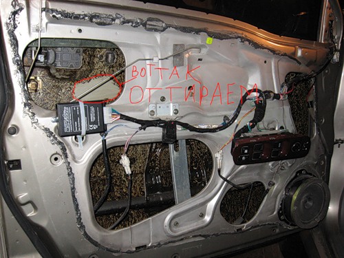

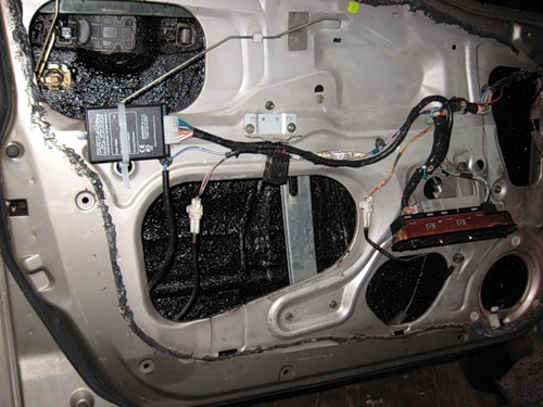

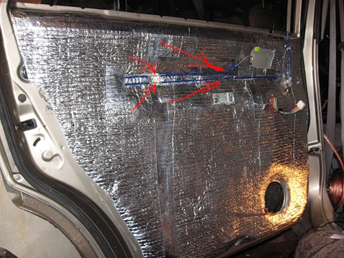

Я шумку и вибро, сделал летом. А не так давно, снимал обшивку дверей (подсветку делал) и осмотрел все. Влаги не обнаружил. За исключением стекла. Да и то немного. И это учитывая, что машина стоит все время на улице. Причем влаги не было и внизу двери. Ну... может через несколько лет появится, когда клеевой слой спелена потеряет свойства. А может и не потеряет. время покажет.
krolik131287
А что это у тебя на дверях? Какие то блоки висят с разъемами и проводами?

Ну сегодня всё таки закончил полную подготовку! Все двери обработаны и оталось дождаться полного высыхания! Работа проделана колоссальная! Скока сил на неё ушло! Но без этого никак нельзя! Установка шумки к металлу на не подготовленное покрытие вещь очень чреватая! Даже под плотно приклеенным материалом образуется влага! А пол машины вообще нельзя шумоизолировать, без предварительной обработки антикором! Слой мастики в 1.5 мм соответствует битопласту толщиной в 1мм! Если учесть, что после будет устанавливаться шумовиброизоляция в 6мм то мы получаем полностью глухие двери, на подобии крышки танка:hilarious:! Так как наша штатная изоляция это полиэтилен, то чуть более качественный материал уже даёт ощущение звукоизоляции машины! Но на самом деле не всё так просто! Если будет стоять штатная акустика в 20 ватт, то возможно вы и не заметите разницу с полностью заизолированным автомобилем! А вот если мы ставим акустику у которой номинал 80 ватт, то тогда надо делать всё на совесть!
Вот какая она японская шумка:hilarious:
До такого состояния были очищены двери от штатного антикора перед нанесением мастики
5-я дверь после нанесения мастики
krolik131287
За двери особо можешь не беспокоятся! Просто на будущее не советую клеить шумку сразу на метал! Микровлага всегда есть между спленом и металлом!;)
На двери водителя стоит доводчик стёкол для сигналки! Ну и сам блок управления висит на проводе!

Да растворителем обычным она смывается. Я этот использовал.(на фото есть)

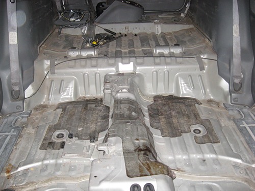

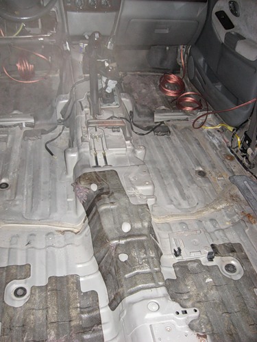

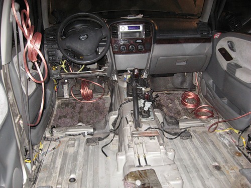

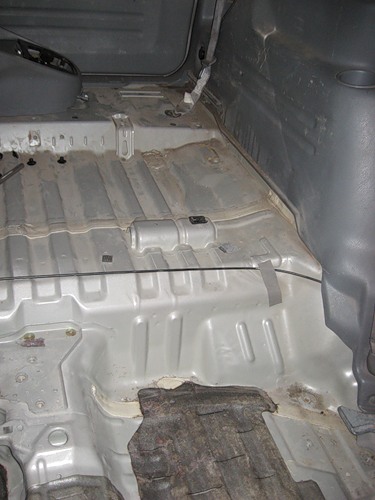

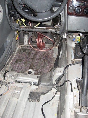

Ну вот двери все собраны и мы начинаем готовить следующую часть нашей машины для установки шумоизоляции! Мы переходим к полной разборке салона! Будем делать грамотную шумку пола! Для начала нам надо снять все сидения(все три ряда!)! Берём плоскую отвёртку и снимаем все заглушки с винтов крепления сидений к полу! Передние сиденья крепятся на 4-х болтах по углам! Главное при снятие не забыть снять клему с аккамулятора, ибо к сидениям подходят провода подогрева и провода от датчика SRS(определения еса пасажира и водителя)! Задние сидения крепятся на 6-7 болтах+ надо открутить 2 самореза в самом начале полозья движения задних сидений! После чего переходим к креплению сидений третьего ряда! Сама подушка крепится на защёлках! Надо просунуть руку между подушкой и полом и потянуть вверх! Спинка крепится на 2-х болтах с каждой стороны! Передние болты можно открутить со стороны подушки, а для снятия задних придётся снимать задний ящичек для мелочей(крепится на 4-х саморезах) и после открутить ещё 2 болта! Теперь переходим к снятию центральной консоли! Открываем подлокотник, вынимаем коврик и выкручиваем 2 самореза! Снимаем рамки с раздатки и коробки! Откручиваем 2 винта по краям подлокотника! Снимаем накладку около ручника отсоединяя провод от дополнительного разъёма прикуривателя! После чего откручиваем ещё 2 самореза и снимаем подлокотник с частью консоли! Теперь разгибаем углы и стаскиваем оставшуюся часть консоли с рычага МКПП! Для автомата я думаю тоже самое! Отключаем разъёмы от кнопок подогрева сидений, прикуривателя и подсветки прикуривателя! Теперь можно снимать с пола наш коврик:D Под торпедой, в районе ног пассажира и водителя откручиваем 4 пластиковые гайки-стопоры и начинаем снимать ковёр обшивки пола! При снятие главное не поломать рёбра жёсткости! После вынимаем из ниш пенопластовые вставки и можно производить обработку пола!
Так выглядит наш салон!
Салон до 2003 года, я думаю всё так же, лишь мелкие нюансы отличаются!
Небольшая схемка основных объектов
:D
Полученный результат
Другой ракурс

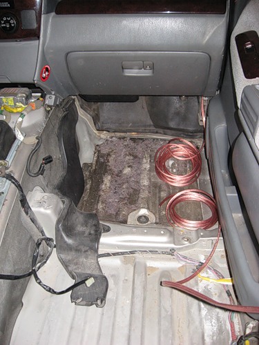

Место под пассажирским сиденьем
Место под водительским сиденьем
Вид багажного отделения! Обшивка ещё на месте
Вид место под задними сидениями и багажника
Всем удачи! Продолжение следует:thumbsup:

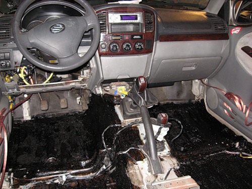

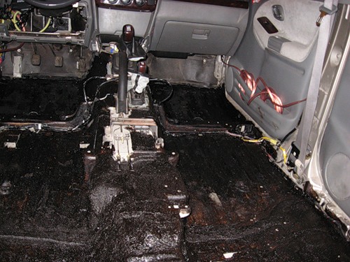

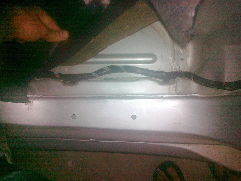

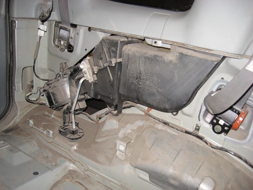

Ну вот потихоньку и продолжаем! Сегодня в честь 23-го было проделано мало работы! Сняли заднюю обшивку
Получаем такой вид
Вот так выглядит задний кондиционер
А теперь вот так выглядит наш пол после обработки мастикой
krolik131287
10 Июль 2008
489
Воронеж-Москва
Suzuki Grand Vitara XL-7 H27A МКПП 2004 Dobinson lift+Hercules Terra Trac A/T 245/70 R16
Ответ: Продолжаем...Подготовка машины для шумоизоляции

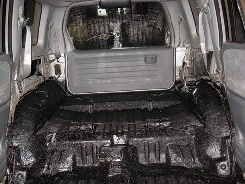

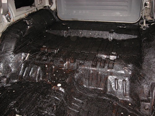

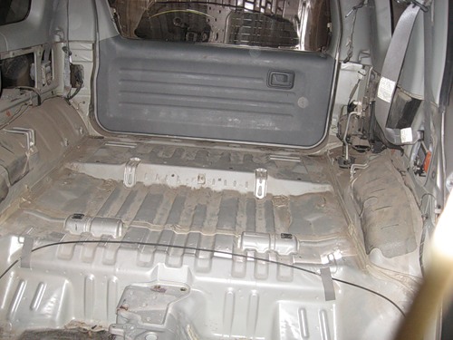

Закончили полную подготовку пола машины для последующей установки шумоизоляции! Имеем такой вид пола:
Передняя часть салона
Задняя часть салона
Багажное отделение

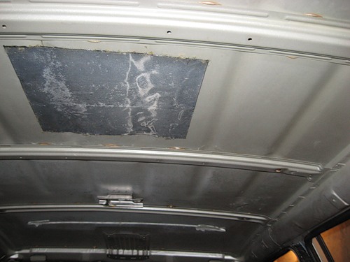

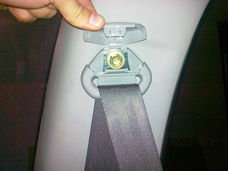

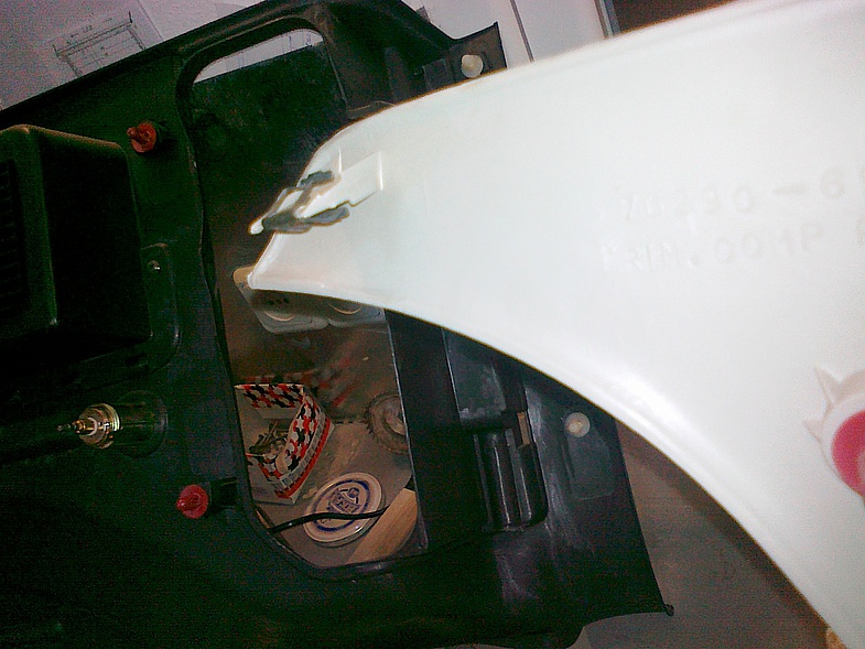

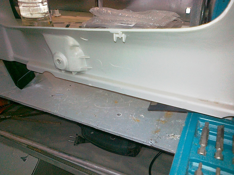

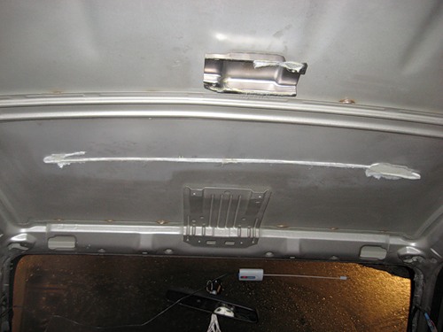

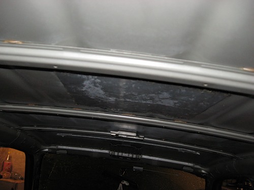

Последний этап подготовки машины к шумоизоляции - это разборка крыши, а именно снятие её обшивки! Для этого отворачиваем все плафоны и ручки! Снимаем козырьки и пистоны крепления потолка! А теперь снимаем всю крышу! Т.к. крыша не маленьких размеров, то снимать надо как минимум вдвоём! После снятия крыши, мы обнаружили, что шланг заднего омывателя и провода прикреплены к самой обивки потолка, а не к самому потолку! Честно первый раз такое вижу на своей практике! При помощи скотча всё крепим к самому потолку, не мешая обшивке встать назад! Получаем вид чистого потолка:
Передняя часть
Центральная часть
Задняя часть!:thumbsup:

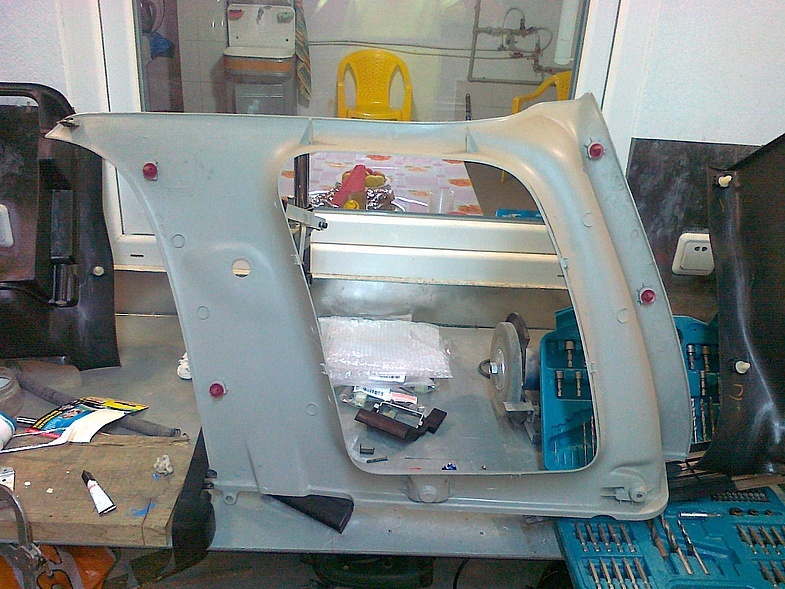

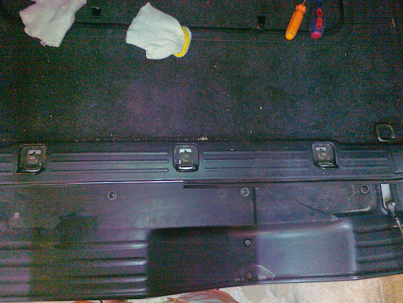

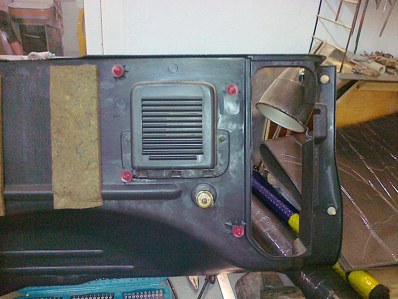

Ребята отличная тема спасибо большое автору за наглядность.
Есть маленький вопрос к тем кто делал своими силами.

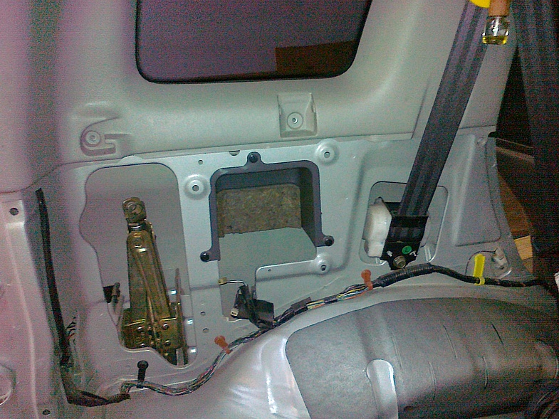

Может кто то подробно описать просто количество пистонов и расположение винтов при разборе дверей и заднего пластика багажника на СГВ?

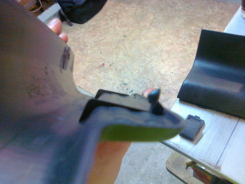

А то я начал с задней двери и несмотря на подробные фотки умудрился поломать крепления внутренней ручки двери т.к. не знал что кроме болта она держистья в двери на маленьких пазах в пластике.
Очень хочу пока еще тепло успеть сделать двери и багажник дабы обеспечить максимальную безшумность зимних поездок:)
SpOOky
24 Март 2010
237
Одесса
Grand Vitara 2.0 '03 5D
Ну продолжу маленькими замечаниями касательно обычной СГВ 5Д. У меня никакой антикорозийки на емталле нет. Все чисто красиво.
Пока что сделал заднюю дверь и начал передние две. К среде закончу повыкладываю фотки С размещением пистонов и защелок. Ручка двери передней по аналогии с задней тоже с пластиковым крючочком цепляется за метал. Все таки 10 минут ступора у меня вызвала она:)
26 Январь 2009
349
орск
SGV 2,5 12.1999г.
Ну где отчет-то, а то сегодня уже вроде как суббота.

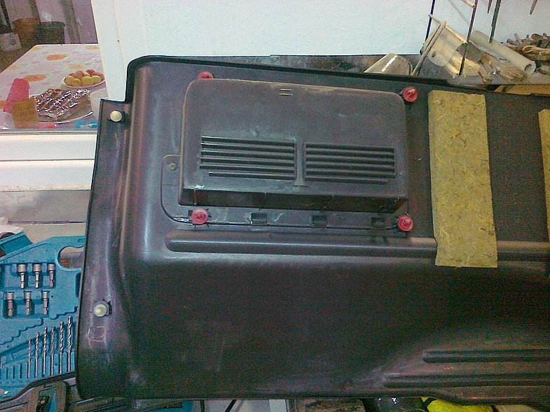

Задача: проклеить весь пластик багажника СГВ в стыках антискрипом и самоклеющимся поролоном в целях снижения дребезжания самого пластика о корпус.
Решил не снимать задние сиденья пока что на этом этапе, в надежде что смогу подлезть везде куда надо без этой процедуры.

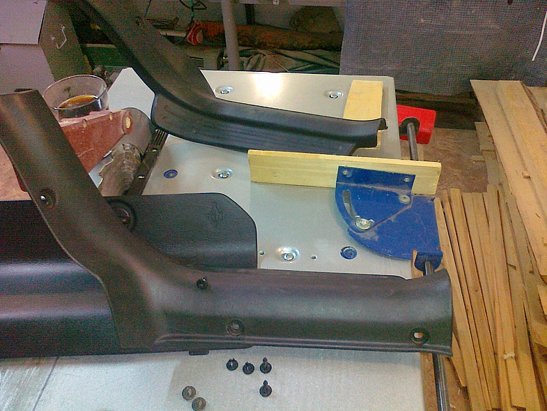

После осмотра начал разбор с порогов. Я или сильный и тупой или эту машину не предполагали к повторной разборке/сборке после выхода с завода:)
По опыту других машин пороги обычно крепятся пистонами которые выдергиваются при мягком подходе без повреждений. В СГВ все не так. Порог крепится со стороны салона 3-мя пистонами с утапливаемой кнопкой:
После вынимания пистонов надо порог аккуратно выдернуть учтивая что он зацепляется в двух отверстиях вот такими крючками...
из 4 крючков выжил у меня один.. на первом пороге я не ожидал на их месте ничего кроме пистонов:( а на втором так и не смог правильно выдернуть его из отверстия не сломав:(
Затем снял планку сзади на которой находятся крепления багажа. Колпачки легко снимаются отверткой и откручиваются болты.
Эта планка крепится 4-мя пистонами. ООООчень аккуратно надо отрывать эту планку., я с дуру выломал ВСЕ 4 пистона, но даже после снятия я не смог не повредив выковырять эти пистоны из отверстий.
Нижний пластик на стенках багажника снимается легко и непринужденно просто аккуратно пистоны видно на фото:
левый
правый

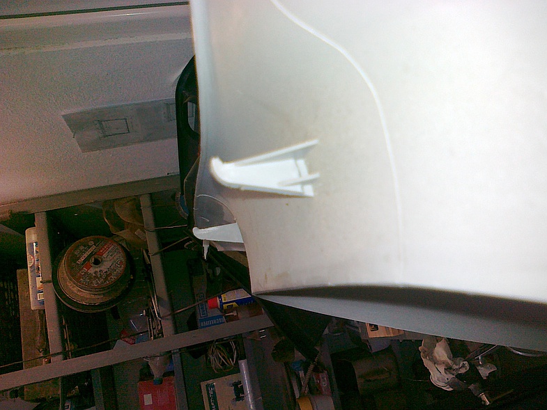

В нижнем крае каждой карты находится железный зажим:
Для снятия верхних карт открутить надо по два болта которые видны и ремни:
вот такой зажим в верхнем краю каждой карты:
Вокруг окна вот такие зазубрены на пластике, надо аккуратно как то поддевать карту чтоб снять их а не оторвать:)
и в нижней части вот такие:
Надеюсь сегодня приступить к завершающему этапу проклейке и сборке. Надо только заехать прикупить двустороннего мягкого скотча чтоб компенсировать вырванные с корнем пистоны в некоторых местах:)
