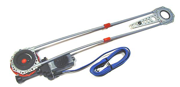

Max Fly B,да ничего страшного у Вас не случилось.То что на фото можно заменить на стеклоподъемник завода "Лепсе",но я Вам рекомендую купить универсальные.Комплект стоит пару тыс.,так и сами быстро поставите ,а то по разборкам долго искать можно.Еще и в запасе останется.

Как пример.Нажмите на изображение посмотрите большое.

Этот агрегат и есть готовый злектростеклоподемник ,только с такой конструкцией его можно установить во многие машины.В вагончик пойдет .Продаются ну в магазинах автозапчастуй ,обычно где в отделах где автосигнализации.А если не сложно езжайте на Царицынский радиорынок,в Митино (если они еще существуют).Да просто зайдите в автомагазин Вас просвятят.Я же не живу в Москве. Удачи, с уважением...
