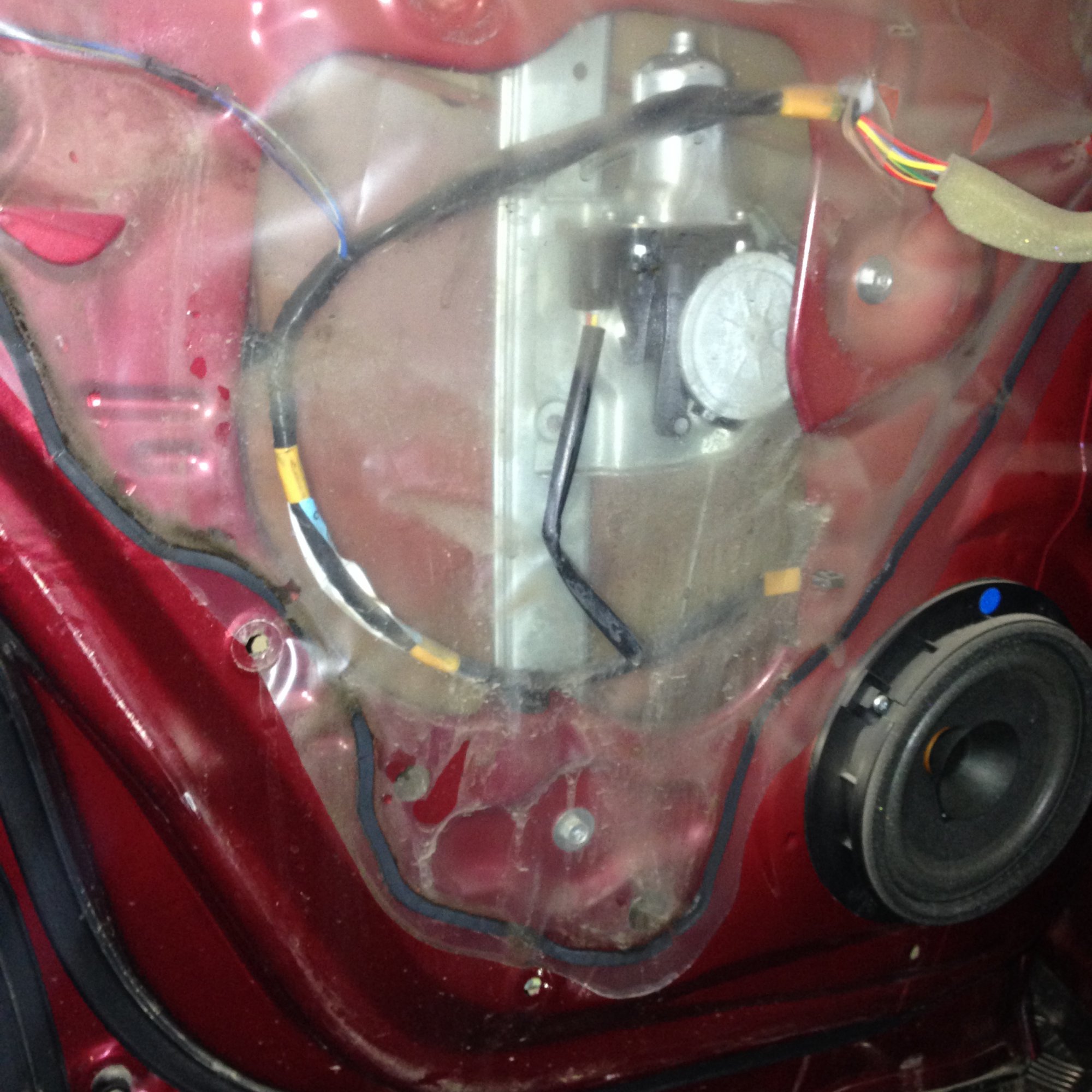

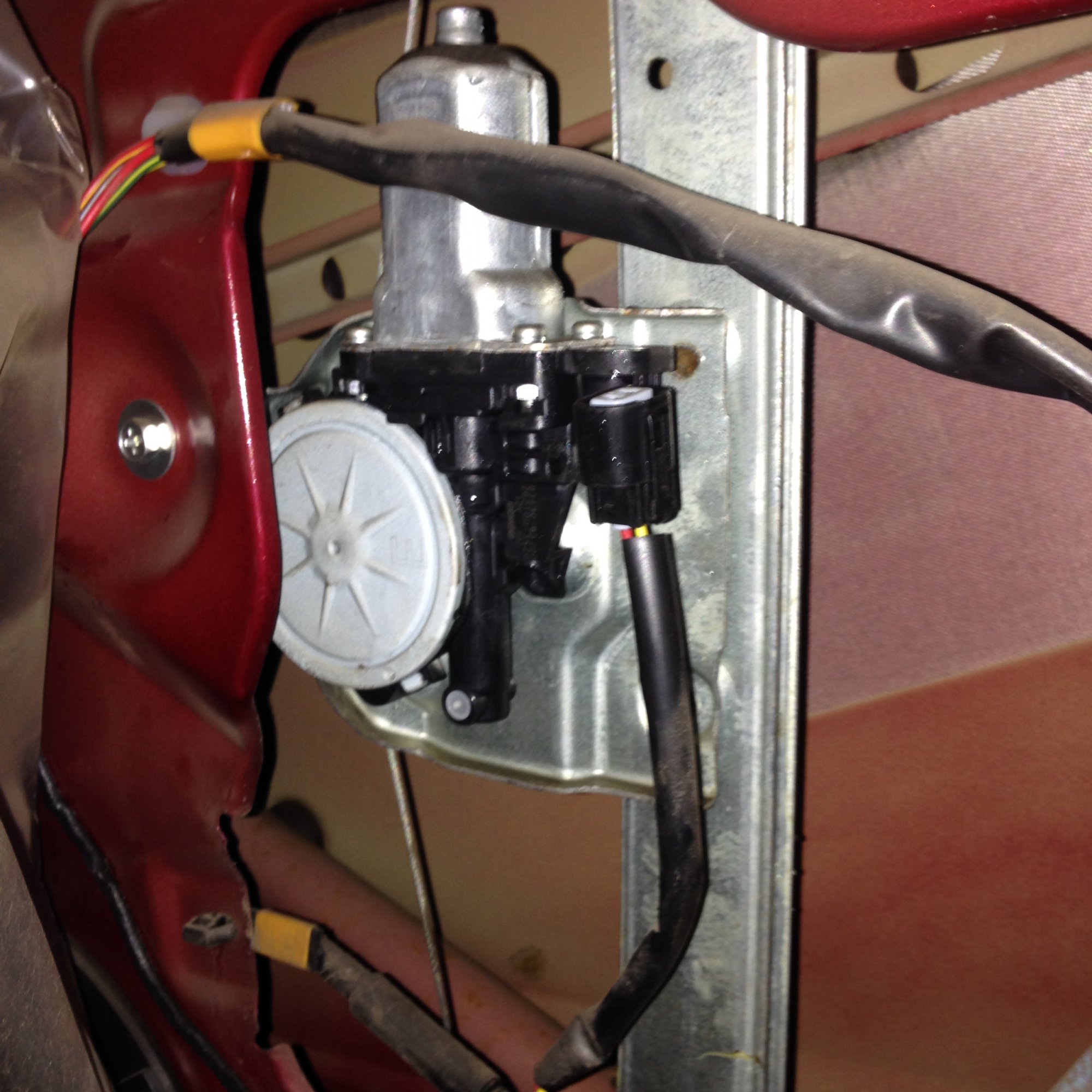

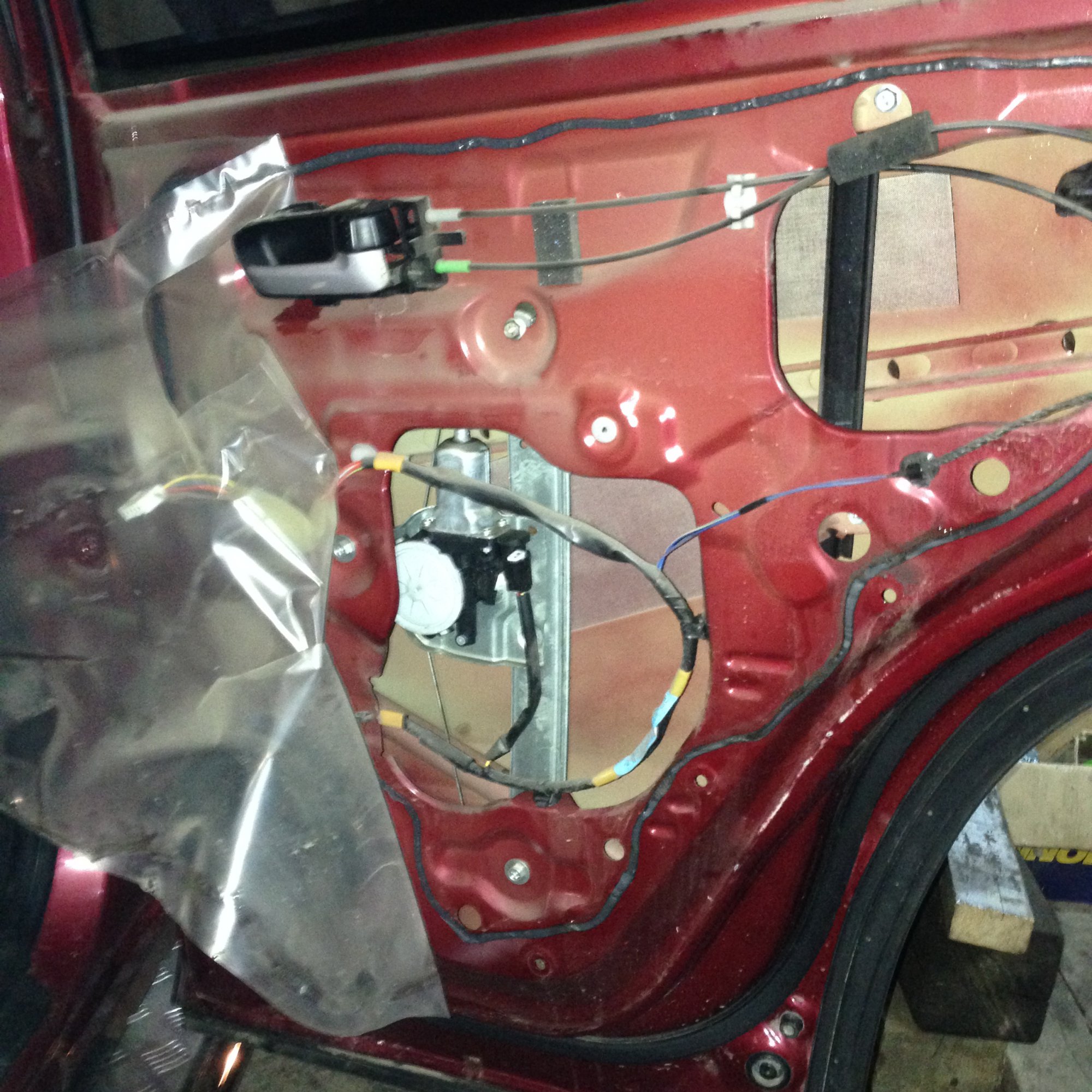

Посмотрю дверные контакты.[DOUBLEPOST=1417439867][/DOUBLEPOST]Как и предполагалось, всему причина - конденсат в обшивке дверей. На двигателе замка и клемме хорошо видны капельки. Сделал фото. На фото где целофан еще не снят, отчетливо видно мокрое пятно.
IMG_1362.JPG [DOUBLEPOST=1417439979][/DOUBLEPOST]Разобрал, протел, слегка просушил, собрал - все отлично.

Возможно. Но в прошлые года такого не было. Подозреваю, что водичка попала при мойке. Есть место, где забивается пыль и целован не совсем плотно держится на липучке. На фото видно это место, внешний край двери. Почистил спиртом, липучка еще нормальная.
