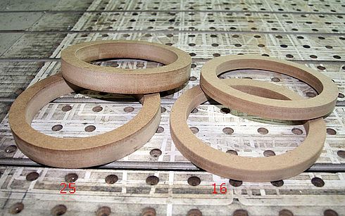

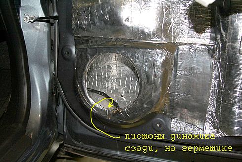

Далее на фрезере были изготовлены кольца
Я сделал сразу из 25 и из 16 МДФ, вдруг 25 многовато будет... Да и собрать из этих колец можно будет любой размер, если надо
размечаем отверстия под крепление проставок на кузов и для динамика.
под кузов 4 мм с зенковкой в потай, для динамика 3,2 мм Размечаем разным цветом, чтобы не путаться при сверлении.
сверлить на станке, ибо на 25 мм уйдет отверстие однозначно.
подготавливаем место установки вибропластом.
крепежные универсальные стальные пистоны из комплектации димаников установить как обычно не получится - мешает бортик посадочного отверстия на двери. берем кусочки битума с шумки и сажаем на них пистоны СЗАДИ. для центровки просовываем отвертку в отверстия, на нее и сажаем пистоны. даржатся прекрасно, да и что-то типа гровера получается за счет "пружины".

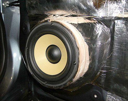

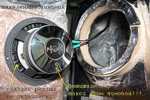

присобачиваем проставку к кузову.
винты М5, потай
динамик оказался жутко тяжеленным (и красивым до помутнения рассудка)
Все лейблы - литье, серийный номер, все дела... Люблю фокал!!!!!!!!!!!!!!!!!
для его подключения ОБЯЗАТЕЛЬНО организуем подставку на уровне места установки.
разбираем штатный разъем, достаем оттуда клеммы - они подходят к клеммам динамика.
полярность пока наугад (типа красный - плюс, а там хрен его знает).
главное - Л/П в фазе прицепить. будет разводка - будет все ок.
вот он, красавец.
посадочное место тоже проложил вибропластом... что-то мне не нравится - не пойму, что смущает.
если приложить ухо к двери и постучать по диффузору есть какая-то гулкость... Блин, кабы не стекло - забил бы все синтепоном.

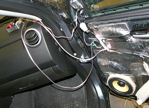

ЗЫ: все подключил пока на штатную проводку (не терпится). даже без кроссовера.
разводкой займемся, когда все как надо стоять будет, ибо один фиг что-нибудь забудешь как обычно.

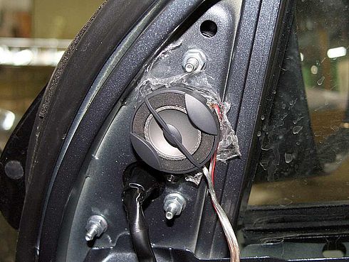

я поставил прямо на кузов на магнит только голову
надеюсь, пока ничего не случится страшного, подиумы придется мудрить походу однозначно
держит очень крепко, через целофанчик немного поюзаю...

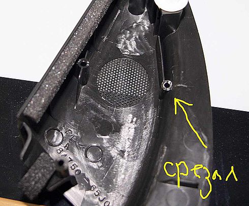

для того, чтобы так поставить твитер, я отрезал аккуратно немного от одного установочного стакана на треугольнике

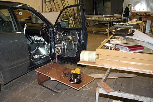

для первоначальной оценки хоть каких-нить результатов было организовано вот такое безобразие:
резюме...
в центре салона играет неплохо.
По сравнению со штатной системой - запредельно, роскошно, аудиофильно!!!!

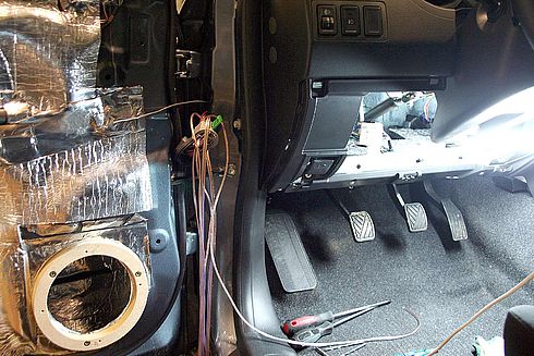

Теперь следующая трабла - разборка панели внизу для установки кроссоверов и разводки акустики на первое время, пока усь не поставлю.

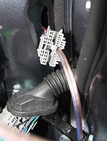

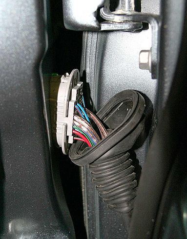

дальше пойдет "СМЕРТЕЛЬНЫЙ НОМЕР", или протягивание проводов через дверь.
На ауди, как у нормальных людей, просто гофр С ОТВЕРСТИЯМИ.
Г-да инженеры из великих сузук поставили в стойку Р-А-З-Ъ-Е-М!!!!!!!!!!!!!!!!!!!!!!!!!!!!!!!!!!!!!!!
Дальнейшие действия - исключительно для энтузиастов и исключительно на свое усмотрение.

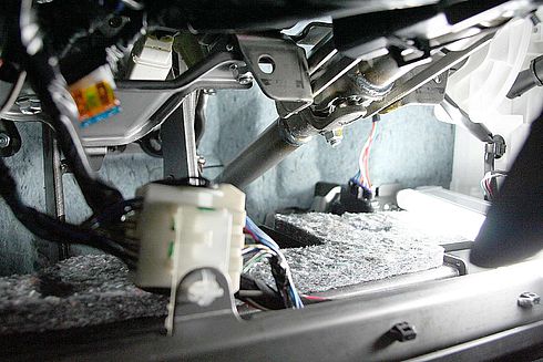

Королев, МО
поехали... (фотофайл не птица... да и фотошоп тоже)

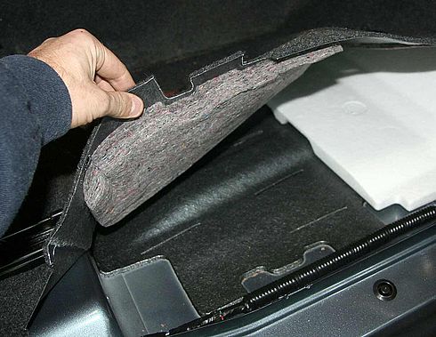

вот штатная вибро и шумоизоляция.
вибра очень толстая и солидная - похожа на графит
а шумка - обычный ватин, как на тазах, только толстый
позже буду добавлять, когда зуд опять появится

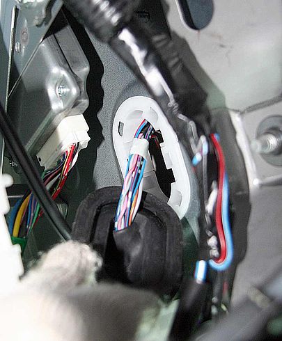

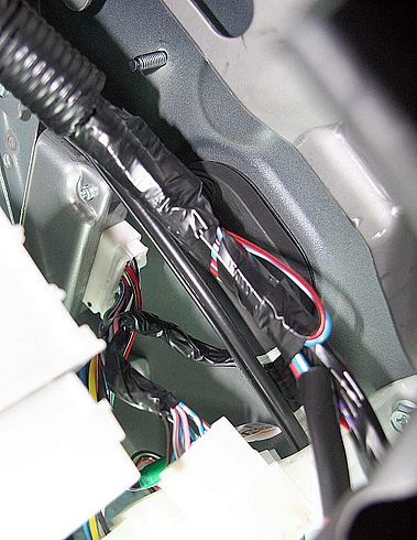

Обязательно работайте осторожно и в перчатках и СНИМИТЕ крышку салонного фильтра - у нее ОЧЕНЬ острые края. Также внутри полно стрых углов и саморезов. Берегите себя.
Иначе будет вот так:
такой доступ к гофро-тоннелю напугает кого хошь.
(!!!!!!!!!!!!! как оказалось ПОТОМ, с внутренней стороны резинку можно было НЕ СНИМАТЬ!!!!!!!!!)
кст, в последствии вы увидите, что такой доступ - просто подарок инсталлятору! (мать их, япов!!!)))))))
denis6091
18 Июль 2006
3,780
3,636
Королев, МО

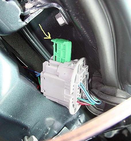

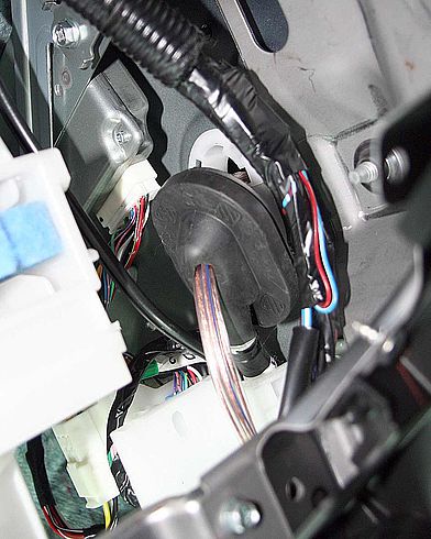

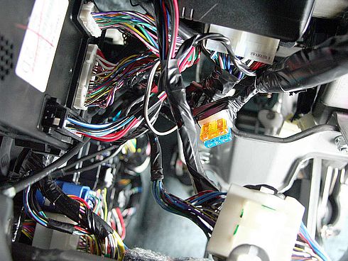

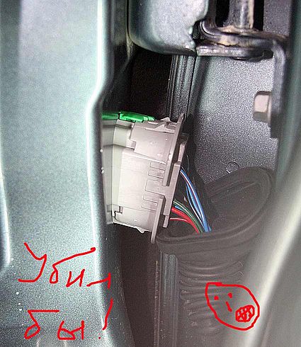

вот оно, гениальное творение японских инженеров!!!!! мать их... япону...
висит на четырех защелках - 2 сверху и 2 снизу. нажимать тоненькой отверточкой внутрь.
открываем разъем, нажать на зеленую пипку.

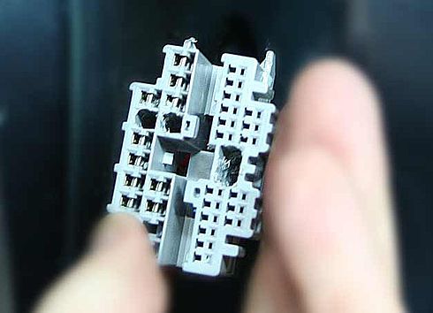

далее очень подробно, ибо...
если бы разъем был забит проводкой полностью, о нормальной музыке можно было бы забыть почти навсегда (ибо не представляю себе объем труда по перепайке и переустановке другого девайса (да и изобретать помрешь еще)
но русскому человеку трудности только в помощь!

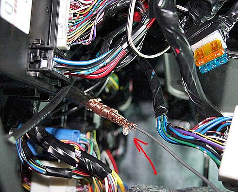

русский человек по имени Денис отыскал в разъеме пустые места, которые можно доработать для ВНИМАНИЕ! - ПРОТАСКИВАНИЮ КАБЕЛЕЙ СКВОЗЬ РАЗЪЕМ!!!!!!!!
Дальше все действия только на свой страх и риск.
Я решил кромсать!.
Замерив кабель (подошел, к сожалению, тонковатый, я хотел толще, но, имхо 1 кв.мм вполне проканает - точно не считал), определился с размером отверстий, которые нужно организовать в разъеме.
Фоток много, но я старался показать точно те места, которые буравил.
Взяв сверло М3, а потом М5 (подошло бы и М4) аккуратно просверлил необходимые пустые гнезда. Тонким острым ножом и надфилем обработал внутренние поверхности.
Кабель встал, как там и был.
работал очень осторожно, чтобы не повредить провода.

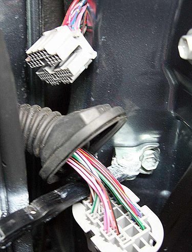

вот подготовленная ответная часть разъема.

вот что получается в результате этих жутковатых действий
мое творение нравится мне все больше и больше.
имхо - японцам такие выверты и в голову не придут.

ПОВТОРЯЮ: я исключительно рассказываю КАК Я делал. Возможно, я даун, но сегодня в течении почти 6 часов я ломал голову, и нашел только это решение.
Внутри решил особо не выпендриваться и просто подрезал резиновый кожух, сквозь который протащил провода.
Штатно кожух настолько закутан во всякие изоляции, что я, устав уже порядком, плюнул на эти условности. Тем более, во всех известных мне автомобилях там вообще ДЫРА!!!
И еще одно...
Если решите сами ковыряться на таком уровне в вашей машине, обязательно организуйте себе полноценное место с максимумом всевозможного инструмента, иначе обязательно возникнет какая-то мелкая ситуация, в результате чего вы поедете на такси за каким-нить сверлом или вывихнете себе шею, пытаясь что-то там разглядеть внутри.
Лежаночка, переносной свет, КУЧА отверток, ножей, шила, кусачки, пассатижи, ножницы, скотчи, перевязки, провода и т.п. - все это должно быть в избытке.
Вот примерно так:

блин, а мне нравится эта возня.
пойду левую сторону ваять.
Кст, несколько замечаний:
1) внутри торпеды ПОЛНО свободного места и разных крепежных мест. там прям трупы возить можно!
2) пластик торпеды совершенно омерзительный - тонкий и звонкий. имхо - "поет" он нехило. можно хоть чуть-чуть тем же вибропластом его изнутри БЕЗ РАЗБОРКИ значительно приглушить.
3) изумляет количество разъемов. иногда совсем непонятно, нафига он там нужен...
4) братцы, голова у нас - ОДНОДИНОВАЯ!!! в нижнем "дине" только панелька управления. вся башка в верхней части, что наводит на мысль законопатить туда какой-нить скрытый девайс, к которому не нужен оперативный доступ.
5) мне внутри понравилось... можно сварганить что-нибудь. По-моему, даже небольшой усилитель заныкать легко можно, надо подумать.

так, гиморы, походу на меня в психическую атаку пошли.
разобрал левую сторону.
МАМА!!!
вот что открывается взгляду внутри
(где-то там, далеко, внутри этих зарослей гофрочехол находится)
Вспомнил я, как ругался на правую сторону. Оказывается - то сказка была.!
хотя порадовало то, что места для кроссовера(ов) просто дофигища!!!
самая попа началась, когда я понял, что проводов-то слева БОЛЬШЕ!
типа вот столько:
после краткой паники все же были отысканы места для повторения операции "зондирования" двери
разница в том, что провода (и клеммы) тут потолще и особо не пошуруешь сверлами.
посему в критическом месте не стал разбивать отверстие под целый провод, протащил каждый по отдельности

сваяв вот такой бандаж (мотать надо очень плотно) на сварочной проволоке протянул СРАЗУ ВСЕ 4 ПРОВОДА.
Чтобы провода не особо упирались во все подряд, под бандаж их кладем по очереди с отступом.
получаются такие ступеньки и прокол увеличивается постепенно...
общий вид рабочего места слева
после сборки всего этого безобразия побежал отчет писать :))))))))
