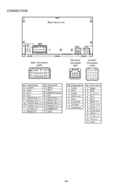

и вопрос знатокам: что за кабель?
Это разъём штатной навигации. В нем три провода: сигнал вкл. заднего хода, ипульсы с датчика скорости (удобно использовать для сигналки) и земля.
А тогда еще вопрос - где в большом синем разъеме провода от кнопок с руля? Спасибо!

xildar, а есть в природе для него штатная ответная часть?
Не попадался такой разъём, правда, специально не искал.
По контактам. По ходу это контакты "K" и "L"

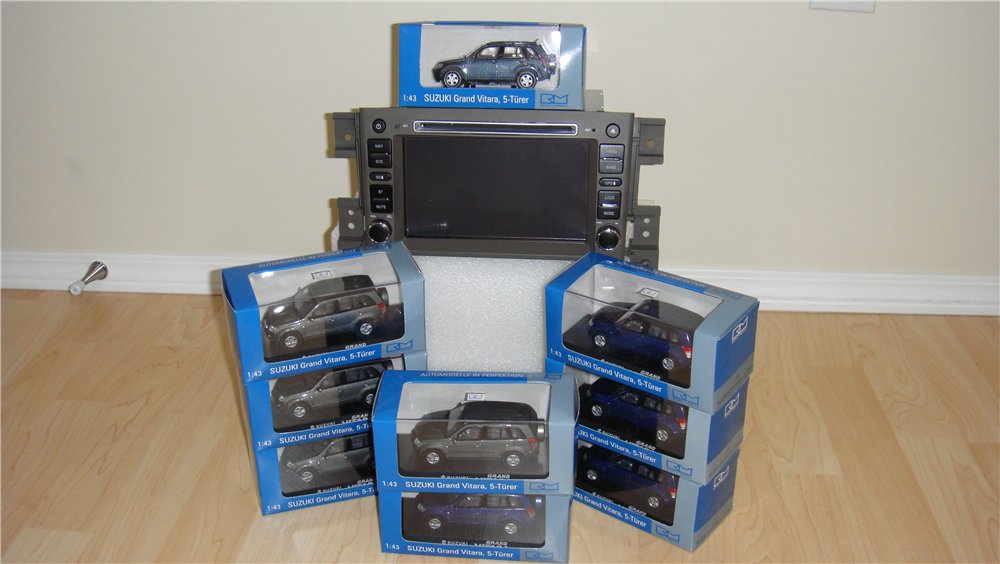

куда же подробнее:D Св2010HD в комплекте с картой для РФ, камерой и отправкой в РФ + вышеозвученный падорок маштаба 1-43:thumbsup: Цена 659дол
А за не большую доплату (65дол) + парктроник (2 вперед и 4 назад) + носорожек;)
лучше предложений просто не бывает, и то все это возможно только до 15 января!!!
